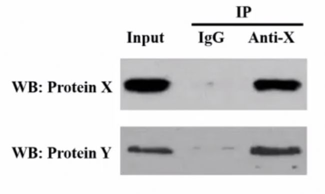

图:正常的Co-IP实验结果图

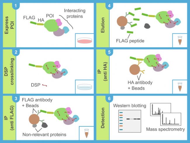

图:DSP交联和IP分离弱蛋白复合物
Bio Protoc. 2022 Aug 5;12(15):e4478.
二、弱互作的Co-IP优化策略:在保证特异性的前提下,守住脆弱复合体
1. 化学交联锁定瞬时互作
对于亲和力低、半衰期短的蛋白互作,化学交联是最有效的增强手段。使用可透过细胞膜的双功能交联剂(如DSP、DTSSP、BS3),在活细胞层面将空间邻近的蛋白共价固定,裂解后复合体仍保持完整。
· 必须在活细胞上交联,裂解后蛋白已自由扩散,再加交联剂没有意义。
· 浓度需要优化,建议设置梯度(0.5mM、1mM、2mM),过高浓度将导致蛋白非特异性聚集,产生假阳性。
· 室温孵育10–30 min,依据细胞类型调整时间,交联结束用20 mM Tris或甘氨酸淬灭,防止过度交联。
· 可逆性处理,DSP含二硫键,后续可用DTT或β-巯基乙醇还原,不会干扰条带位置。
· 必须平行设置"未交联"组,审稿人关注的核心证据是:未交联组信号极弱或缺失,交联组出现特异性条带,由此证明该互作为生理性的瞬态事件,而非非特异性粘连。

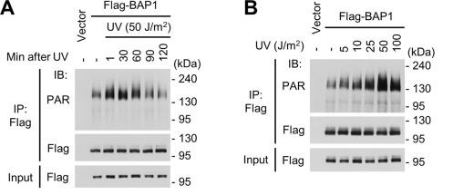

图:UV刺激后BAP1-PARP1互作增强
Cell Death Differ. 2022 Dec;29(12):2381-2398.
