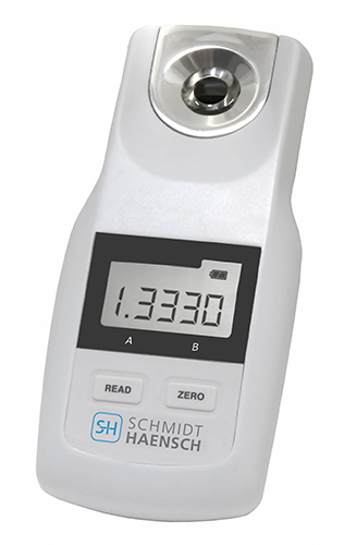

糖度与酸度是底线参数。 手持折光仪(糖度计)和pH计/酸度计是最基础的配置,用来快速判断原料是否落在工艺窗口内。有研究以枇杷饮料为例,通过检测每批原料的糖、酸含量,再用回归关系推算生产中的添加量,使不同批次原料最终导向一致的成品指标。这套逻辑放在任何果汁品类上都成立:原料可以有波动,但进入配方前必须被量化。

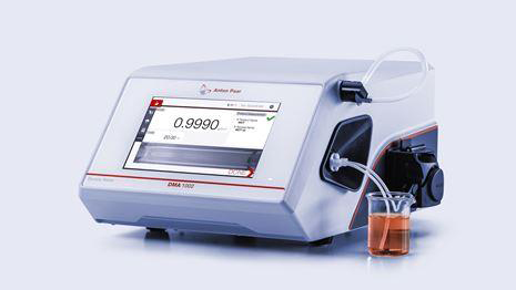

密度与折光指数是浓缩汁复原的依据。 对于使用浓缩汁还原的产品,密度计和折光仪用来确认浓缩倍数和可溶性固形物含量。安东帕等厂商的果汁分析方案中,密度计和折光仪被列为原料监控环节的核心设备。没有这两项数据,“按比例兑水还原”就只是估算。

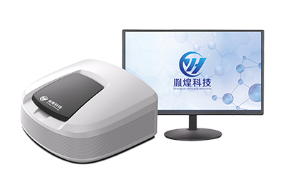

色泽需要从“目视”走向“可测”。 果汁的褐变程度、品种间的色差,直接影响消费者对“新鲜感”的判断。分光测色仪或色差计可以把颜色变成L\a\b*数值,设定允收范围。这不是高端配置,是代工场景下防止“看起来不一样”的基本工具。

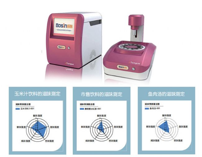

电子舌与电子舌的协同使用,是当前果汁风味客观化的主流路径。 有研究以苹果汁为对象,将电子鼻和电子舌的数据与感官评价结果做相关性分析,发现两者结合后对甜味、酸味等感官属性的预测误差最低。这意味着:当原料产地切换或代工厂变更时,研发可以用电子舌/电子鼻建立“标准样品的风味指纹”,然后逐批比对,判断新批次是否落在可接受区间内。

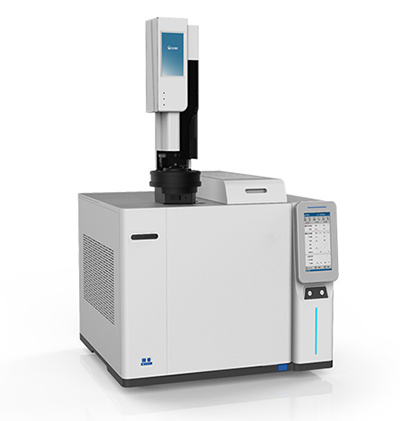

气相色谱-质谱(GC-MS)用于深挖“差异在哪里”。 当电子鼻报警但说不清原因时,GC-MS 可以定性定量挥发性成分,找出是哪种酯类或醛类发生了偏移。这套设备投入较高,更适合研发中心而非每个代工厂标配。代工厂可以依托第三方检测或集团研发中心的数据支持,不必自建。

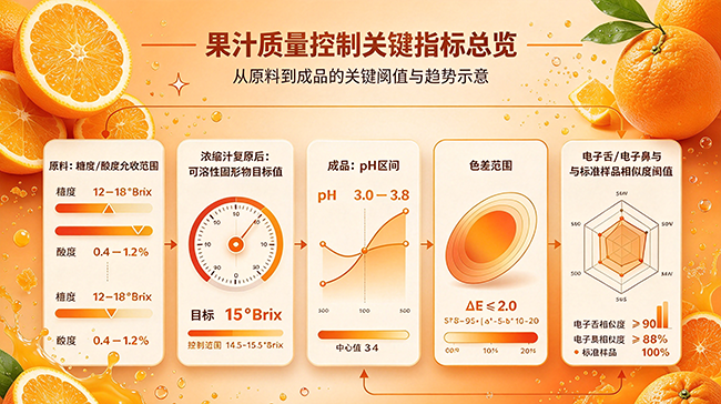

一份可执行的果汁代工技术文件至少包含:原料糖度/酸度允收范围、浓缩汁复原后的可溶性固形物目标值、成品pH区间、色差范围、电子舌/电子鼻与标准样品的相似度阈值。代工厂每批投料前检测原料参数,成品出厂前检测感官与理化指标,数据回传品牌方审核。
