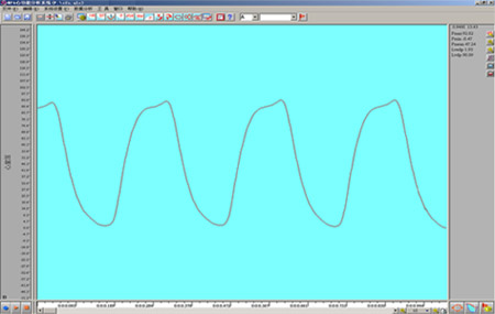

    心室压力的变化是分析心功能与血流动力学最重要的指标之一。采用MPA心功能分析系统可以连续详细地观察记录左心室压力的变化,并实时提取重要参数进行分析。
    将心室导管连接压力传感器,后者接MPA心功能分析系统。可以直接插管入左心室或通过颈总动脉逆行插管到左心室的方法。
    直接插管法:开胸暴露心脏后,剪开心包,将导管经左心室心尖创口插入左心室腔内,注意插入深浅适度并保证管口不与心室壁接触。
    颈总动脉插管法:将导管插入颈总动脉,结扎线稍做固定,撤去动脉夹,此时观察的波形为动脉血压波形,然后向心方向缓缓推入插管,边推边观察MPA心功能分析系统显示的波形变化,显示间断和规律的锯齿状波形时,表示导管尖端已达主动脉瓣处。此时稍加用力可产生轻微的突破感, 再小心推进导管, 动脉血压波形突然转变为振幅和波宽高大的左室内压波形,舒张压为零附近时,提示插管已达左心室内。
