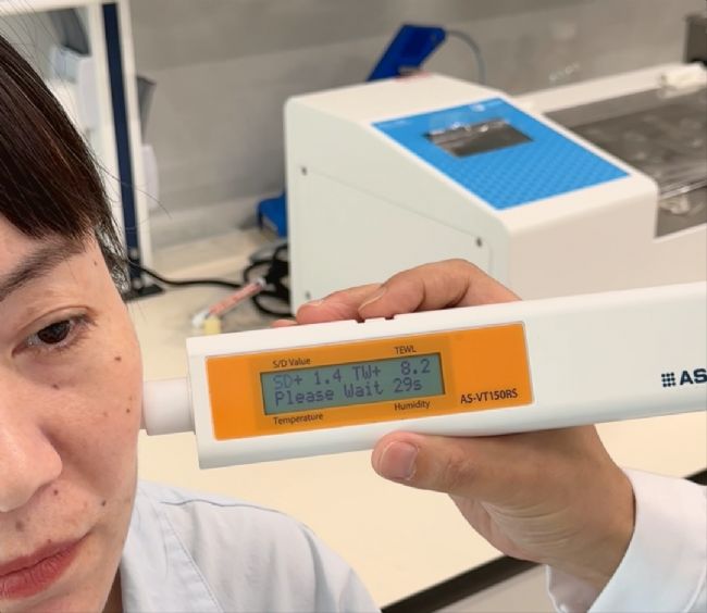

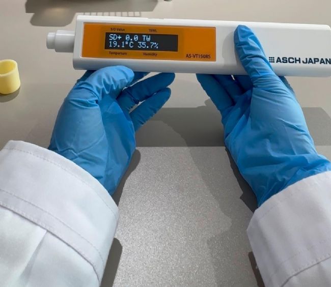

3.1 测试准备:受试者在21±2℃、湿度50±10%RH环境中静坐适应至少20~30分钟;测试前若经过清洁,需要等待更长时间让皮肤恢复常态—清洁后至少30分钟以上,以避免清洁干扰。
3.2 取下探头保护帽,按下开关,接通电源。SD显示从闪烁状态变为连续显示时,测量准备就绪。
3.3 测量时,迅速将测量探头轻轻贴在待测皮肤部位,并同时按测试开关,届时会有“哔”的声音发出,表示已经开始检测,显示屏会自动切换并显示测量进度条,通常测量时间在10秒左右。
3.4 当仪器发出“哔哔”声后,测量完成,重复测量三次TEWL值,并取平均值。
