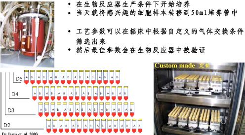

作为工艺优化工具的应用
50ml管优势
可自定义透气率
任何速度下都不产生泡沫
同种型号的管子拥有极其灵活的工作体积
允许在离心后快速培养基交换
可批量生产
快速取样,整个管子可丢弃
每个管子都是完全独立的空间

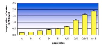

可调式通气盖((TPP*)
图1.对其考验如下:在50 ml管中加入10ml培养基,摇动5天
(200 rpm,37℃,_无湿度控制)由重量变化测定由于蒸发所造成的损失

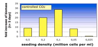

接种密度及细胞生长
图2.  5ml CHO细胞在不同密度下以180rpm下5%二氧化碳5天(ISF1-w)

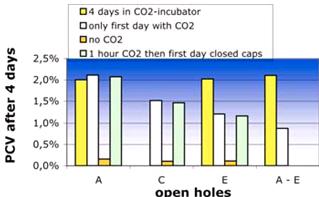

透气对增长的影响
透气设计避免了氧气限制并对二氧化碳交换有影响。
后者使得PH值对透气高度敏感(CO2的累积与分离)故一个自定义的适中的透气是可取的。
图.4 过滤盖对HEK293细胞在无血清条件下的测试.在C02浓度5%的情况下,
细胞体积增加。如没有CO2控制,通气盖将明显影响细胞增殖。

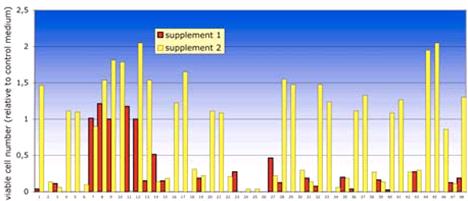

无血清培养基筛选
图.5  2种增补培养基在96个管子中12种浓度培养基中筛选结果。
细胞在被进行分析前都被摇动了2天。
