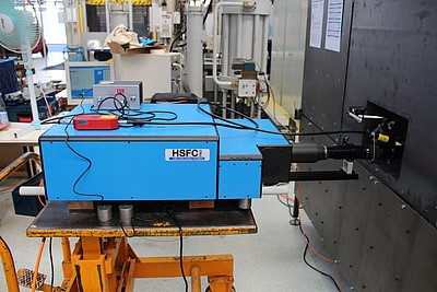

利用pco.dicam特殊的像增强器高速摄像机和激光照射焊接接头区域,对电磁脉冲焊接中的冲击进行可视化研究。研究结果表明,有些机制目前还不完全了解。
主要阐述了射流形成(冲击过程中的表面清洗)和工件在高应变率下的材料变化。在一个工件内可以找到大应变率区域(金属的液态情况)和相对较小应变率区域。我们得出是否可以通过模拟在宏观的尺度上足够精确的获得工艺参数。
利用高速摄像机拍摄图片,在实现稳定焊接过程的基础上,分别研究了脉冲峰值电压与脉冲基值电压、两个焊丝在垂直于焊道方向上的距离、焊枪倾角这三个因素对电弧行为、熔滴过渡过程及焊缝表面成形与焊缝几何尺寸的影响。确定理想的脉冲峰值- 基值电压,并且发现在文中所述试验参数下,焊丝间距11 mm 为两电弧形成共熔池、同焊道的上临界距离.结果表明,随着焊枪倾角的增加,焊缝熔深增加,熔宽减小,在焊接速度和送丝速度不变的前提下余高增加
