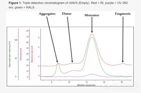

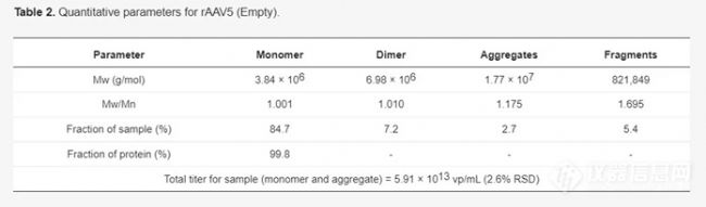

SEC-MALS (OMNI-SEC)测量产生的关键数据是绝对分子量,与柱保留时间或用于校准系统的任何标准无关。在空rAAV的情况下(Fig.1 和表2),主要单体的Mw为3.84 x 106 g/mol。空衣壳蛋白的理论分子量为3.8 x 106 g/mol,证实该分析结果符合预期。
图1 rAAV5 空壳三重色谱图
表2 rAAV5空壳的定量参数
Mw/Mn 描述样品的分散性,接近1的值表示峰中有单个群体,远高于1的值表示峰内有多个群体。在空 rAAV 的情况下,单体和二聚体的 Mw/Mn 值接近1,表明是单一群体。聚集体和碎片 Mw/Mn 值显著高于1,表明单个峰内具有不同分子量的多个群体(表2)。
样品的分数(Fraction of Sample)描述了样本在群体之间的分布情况,在这种情况下,84.7% 的样品是单体。蛋白质分数(Fraction of Protein)表示样品中衣壳的百分比;在这种情况下,单体是99.8%的衣壳。这证实样品是空的 rAAV5 。从这种单一分析方法中获得的另一个关键信息是样品滴度;在这种情况下,对于空的 rAAV5,测得的滴度为 5.91x1013 vp/mL。

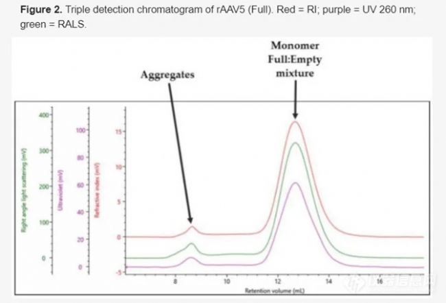

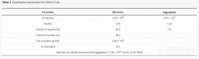

完整 rAAV5衣壳的SEC-MALS (OMNISEC) 分析如图2和表3所示。对于主要的单体峰,计算出的符合Mw为4.49 x 106 g/mol,其中86%为衣壳。这样,完整的rAAV5的蛋白质组分的Mw为3.86 x 106 g/mol,与表2中的空rAAV5衣壳生成的数据一致。单体部分占比93%,样品具有总滴度7.48 x 1013 vp/mL。
图2 完整 rAAV5 的三重色谱图
表3 完整 rAAV5 的定量参数

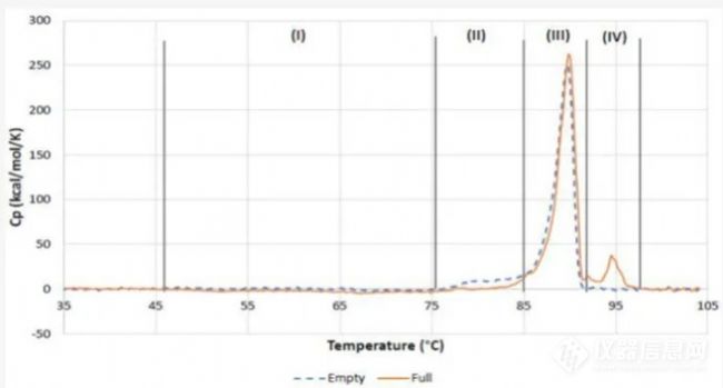

AAV载体脱壳的机制仍然知之甚少。衣壳脱壳和基因组释放似乎需要结构变化。基于差示扫描荧光法和差示扫描量热法(DSC)收集的AAV热稳定性已发表数据,AAV热转变的Tm值与衣壳解聚过程有关,可作为AAV血清型的鉴定指标;一种血清型的空AAV衣壳和完整AAV衣壳的Tm值通常非常相似,并且它们与衣壳动力学、衣壳脱壳和基因组释放没有明显的相关性。
图3 空rAAV5 和完整 rAAV5的DSC数据比较,扣除空白和基线的DSC数据。垂直方向标记的区域具有明显不同的热转变过程。
表4 从DSC获得的空 rAAV5 和完整 rAAV5 样品的热稳定性结果
文章中记录的完整和空 rAAV5 样品的DSC曲线叠加(图3),根据空 rAAV5 和完整rAAV5 样品的整体 DSC 图谱差异以及热稳定性参数(如 Tonset 和 Tm2,表 4),可以在图 3 中 DSC 曲线上识别出四个不同的区域,它们可以暂且归因于以下几点:
#1■  仅在完整的 rAAV5 中出现的区域,从50℃一直延展至 75℃,这个过程大约 30 分钟。这可能归因于热应激下衣壳蛋白结构和稳定性变化导致的 ssDNA 的动力学控制下的注射;
#2■在空 rAAV5 中出现的最明显的预转变过程;
#3■  主要转变过程,即协同的 rAAV5 衣壳蛋白发生解组装,这由具有血清型特异性的 Tm 值所决定;
#4■  仅在完整 rAAV5 中出现的另外的转变过程,很可能归因于 ssDNA 的解链。
