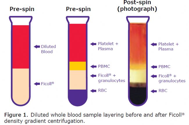

PBMC分离的常用方法1–3,也叫做平衡密度梯度离心法:使用超速离心机对小分子物质溶液,长时间离心达到沉降平衡,在离心管内从液面到底部出现一定的密度梯度。
若在该溶液里加入少量大分子溶液,则溶液内比溶剂密度大的部分就产生大分子沉降,比溶剂密度小的部分就会上浮,最后在重力和浮力平衡的位置,集聚形成大分子带状物。不同大小的细胞会分散在不同的层(图1)。
底层包含Ficoll®聚集的红细胞。紧靠这一层的是一个弥漫层,主要包含粒细胞和未结合的Ficoll®。由于密度稍低,淋巴细胞(包括单核PBMC部分)沉积在Ficoll®和最上层血浆/血小板层之间的界面上。将PBMC从界面上取出,使用PBS或细胞培养基洗涤,去除残留的Ficoll。分离好的细胞就可以进入下一步的分析和培养过程。

使用Ficoll®进行密度梯度离心,可将全血特征性地分离为4层:最上层的血浆层含有血小板、一层很薄的PBMC带、弥漫性Ficoll®层含有粒细胞和聚集的红细胞颗粒。PBMC可进一步细分为两个主要群体:淋巴细胞和单核细胞。

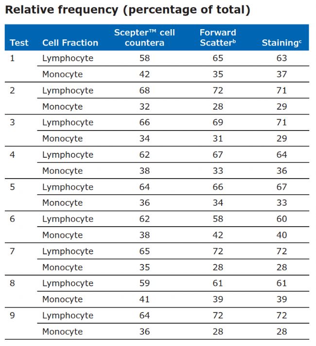

Table 1. Lymphocyte and monocyte subset frequencies from nine individual PBMC samples. Aliquots from each sample were analyzed using the Guava easyCyte™ and Scepter™ instruments.
a Values were derived from the diameter histogram plot.
b Values were derived from the forward scatter histogram plot based on total events measured on guava easyCyte™ platform.
c Staining frequencies derived as follows:
%Lymphocytes = (%CD3+ T cells) + (%CD16/56+ NK cells) + (%CD19+ B cells)
%Monocytes = %CD14+ cells

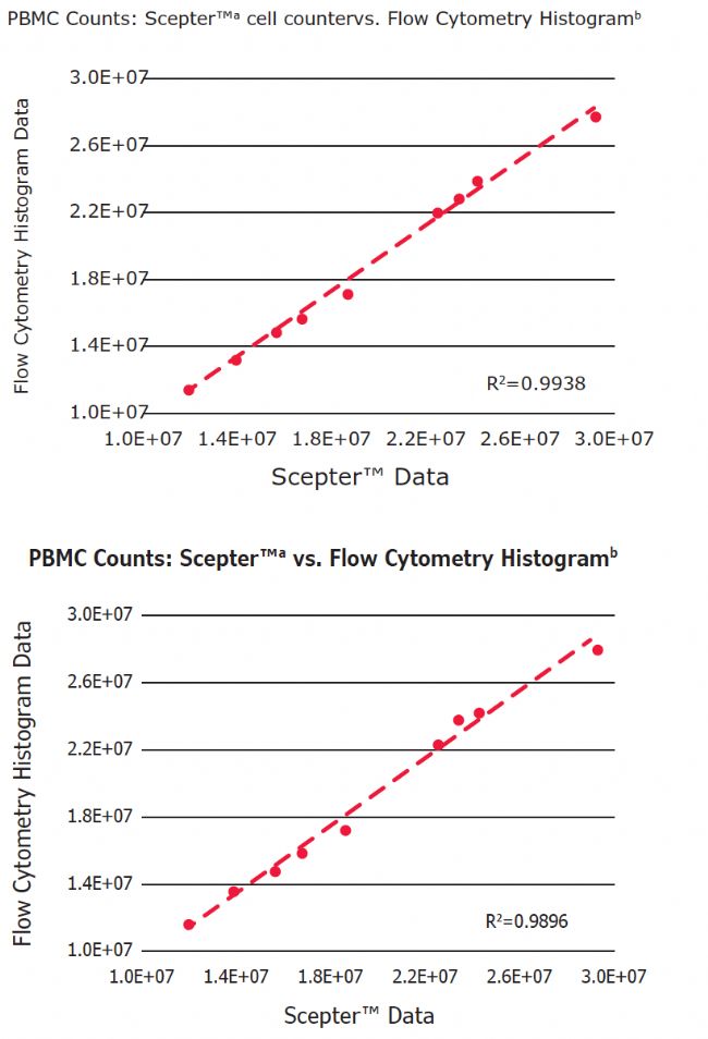

在9个样本中,淋巴细胞和单核细胞的平均细胞直径分别为7.23±0.30μm和10.02±0.20μm。所得值与先前报道的大小范围一致。5此外,PBMC总浓度通过三种方法测定:
  • Scepter™ 直径图
  • 流式细胞仪前向散射
  • 抗体染色(图3)
在所有情况下,不同分析方法之间的结果一致性很好,数值变化小于15%。结果中的微小差异可能是由于定义PBMC分数的门的放置中的主观性和用户偏差造成的。
Figure 3. Correlation of PBMC concentrations measured using three different methods of analysis: flow cytometric cell counting, Scepter™ cell counting, and flow cytometry analysis of fluorescently labeled cells.
c Population counts derived as follows: %Lymphocytes = (%CD3+ T cells) + (%CD16/56+ NK cells) + (%CD19+ B cells); %Monocytes = %CD14+ cells
