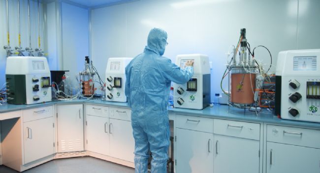

10. 将反应器罐体与控制器连接,连接温度、DO、pH、加热毯、搅拌电机等;
11. 在无菌环境下将反应器与废液桶、培养液桶、接种瓶等连接;
12. 接入压缩空气,将反应器罐内PBS通过管路排至废液桶,用细胞培养液清洗载体2次;
13. 再次加入细胞培养液,沒过搅拌桨叶、pH电极等,调整反应器参数,进行细胞预培养。
