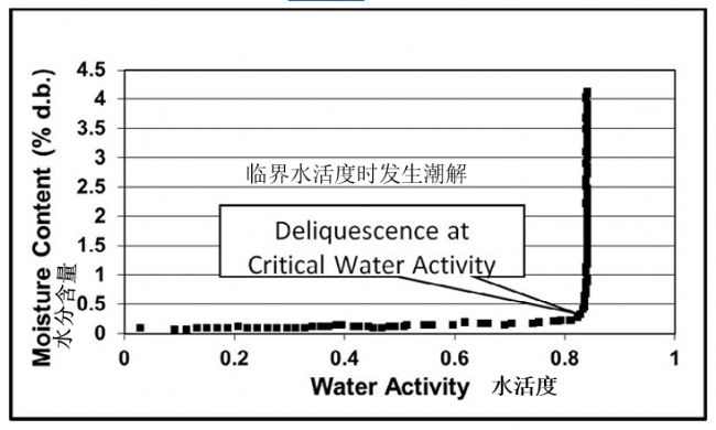

吸湿等温线,描述水分含量与水活度的关系,将清晰显示晶线材料在该等温线上发生90°转弯的急剧变化(图1)2。发生这种变化时的水活度称为“临界水活度”。避免晶体赋形剂出现问题的关键是根据吸湿等温线确定临界水活度,确认水活度在安全范围内。
任何加入的赋形剂都应监测水活度,以确保满足规范。
图1. 显示晶体材料潮解的吸湿等温线(3)

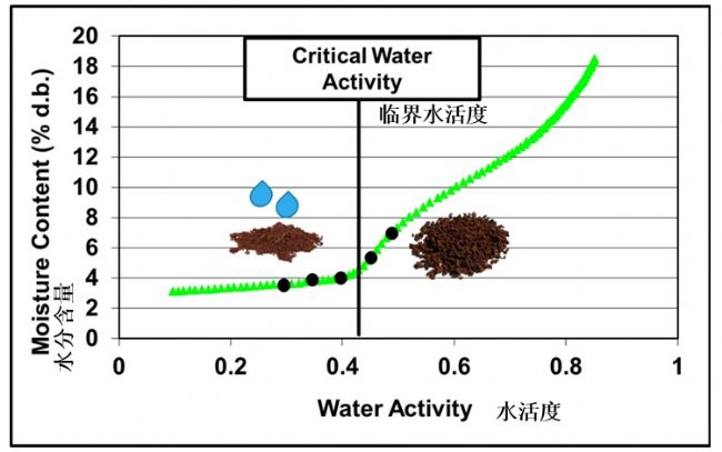

赋形剂基质从玻璃态到橡胶态的转变,称为"玻璃相变",将导致结构塌陷,流动性增加,溶解性改变,结块和结晶的敏感性增加4。由此产生的后果是产品将无法很好地流动,压缩或压片,并且可能过早溶解。温度或水活度的改变会引起玻璃相变。  产品发生玻璃相变的水活度称为“临界水活度”,可以从吸湿等温线的急剧变化处看出(图2)5。为了保持无定形赋形剂的功能,确定临界水活度并采取措施确保产品的水活度在产品的整个生命周期中保持在临界水活度以下是很关键的。
图2. 吸湿等温线表明了玻璃化转变的临界水活度。 低于临界水活度,产品保持稳定。 高于临界水活度,产品变得不稳定,保质期缩短5

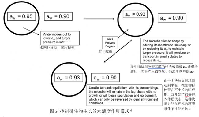

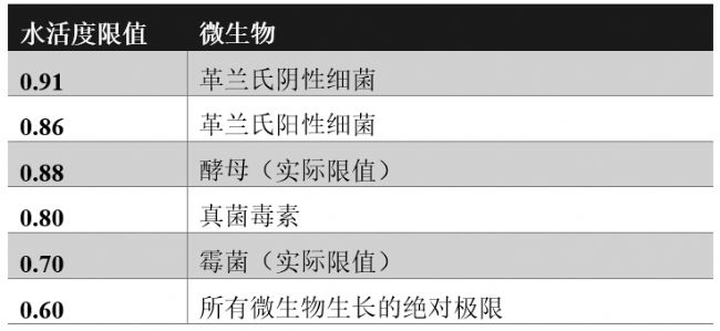

微生物需要获得足够能量的水,以允许水进入细胞。这种水对于维持膨压和正常的代谢活动至关重要。微生物周围水的能量用水活度来描述,水要进入微生物,微生物内部的水活度必须低于其周围环境的水活度。换句话说,水活度不是供微生物生长的水,而是决定了水是否可以进出细胞的水的能量。当微生物遭遇水活度低于其内部水活度的环境,它经历渗透胁迫,水离开细胞,从而降低膨压并导致代谢活动停止(图3)。作为回应,生物体将试图通过溶质的浓度来控制其内部水活度。这种降低内部水活度的能力是每种生物体所独有的,这就是为什么不同的微生物具有不同的极限生长的最小水活度(表1)7。
请注意,水分含量并未被提及对微生物生长有影响,因为决定微生物能否获得水的不是水分含量,而是水活度(能量),即生物体内部的水活度。因此,控制微生物污染风险在限值内的任何努力,以及伴随的微生物限度检查的减少,都必须以水活度测量为依据而不是水分含量。
表1.各种微生物生长所需的水活度限值

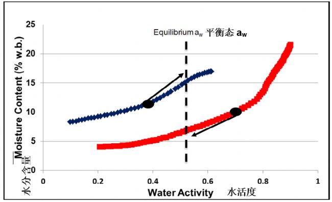

API 的水活度增加到不安全水平的另一种方式是通过多组分药物(如胶囊)中的水分迁移。如果组分均处于不同的水活度状态,则无论其水分含量如何,水都会在组分之间移动。水分从高水活度(能量)迁移到低水活度9。水分将继续在组分之间移动,直到达到水活度的平衡,这取决于每个组分的吸湿等温线,而不是初始水活度之间的中间点(图4)。如果API的水活度增加,它可能处于足够高的水平以加速降解。为避免此问题,组分必须配制为具有相同的水活度。
图 4. 具有不同的初始水活度的两种组分的产品的水分吸附等温线
黑点表示初始水活度,而箭头表示每个组分的水分迁移方向以及伴随的水分含量变化。 虚线表示组分的水活度将进入平衡状态,水分迁移将停止。等温曲线与虚线线相交的点表示最终水活度时各组分的水分含量9。
