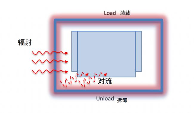

冻干机中的辐射和对流热通量也会对干燥条件产生影响,并且可能是温度边缘效应的源头。冻干过程中每个步骤的影响都是特定的。
02 边缘效应的影响

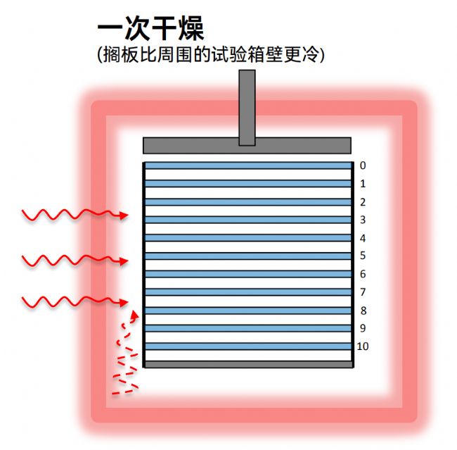

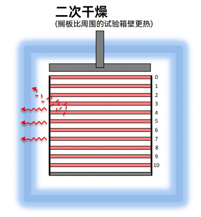

在一次干燥中,搁板冷却到室温以下。辐射热可能会从周围环境穿过冻干机壁,由于壁面尚未冷却,导致靠近壁面的产品温度相较于中心位置的温度会略高。
在二次干燥中,搁板被加热到室温以上,因而导致相反的效果,边缘西林瓶内药液温度相较于中心位置温度会较低。
最终,边缘效应可能导致同一隔板的不同区域冻干饼块的干燥程度不均匀,含水量不同。通过试验,也证实了这一推测。

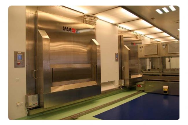

在IMA的三台新型冻干机中进行试运行,这些冻干机有10个搁板,总面积为16㎡,冷凝器容量为270 kg。
冻干机在测试前已经成功进行确认,包括搁板的Mapping温度分布验证。

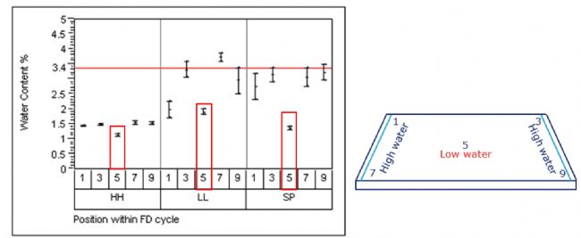

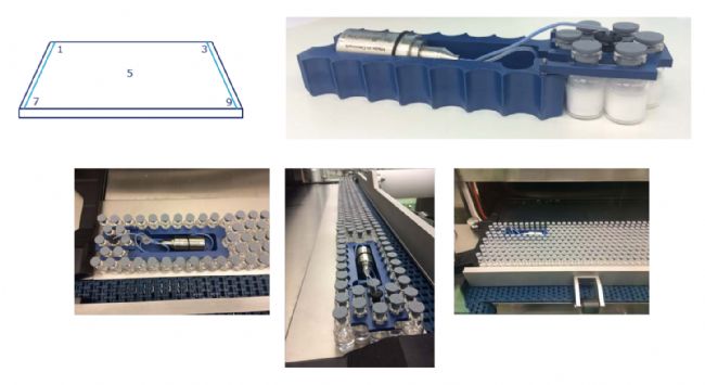

试验过程在每个搁板上取5个位置的样品进行NIR残余水含量分析,并在相同位置放置西林瓶测量产品温度。

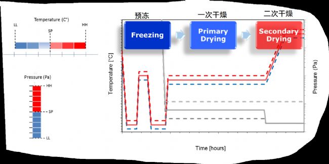

将三个试验批次分别在搁板温度、压力和时间的设定点( SP )、较低点( LL ) 和较高点( HH )工艺限制下进行冻干。
05 试验结果
含水量分析表明,三组试验无论是设定点( SP )、较低点( LL )还是较高点( HH )。隔板中心位置的西林瓶的含水量都是最低的。尤其SP这组试验,边缘四个点位的含水量接近3%,而中心位置的含水量仅接近1.5%。结果表明,与放置在搁板中间的西林瓶相比,位于角落位置的产品具有更高的含水量。
SP(设定点)和LL(较低点)沿搁板边缘放置的产品中含水量相对较高,表明产品在这些位置没有充分干燥,即SP(设定点)和LL(较低点)的含水量约为3.0%,而在HH(较高点)冻干产品的含水量为1.5%。

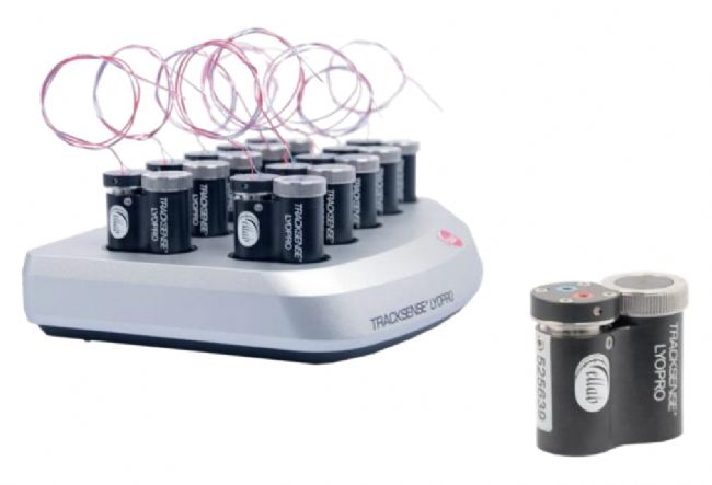

虹科冻干专用的无线温度验证系统 TrackSense LyoPro
全球首创的可以同时验证搁板和西林瓶内产品温度的冻干专用无线温度验证系统,且对制品温度不会带来额外的影响,匹配所有规格的西林瓶,特别适合自动加料冻干机的温度验证,测量的温度可以实时传输,随时了解整个冻干过程。所有LyoPro系统包括无线LyoPro数据记录仪,10孔读数台和一个接入点用于实时数据传输。
