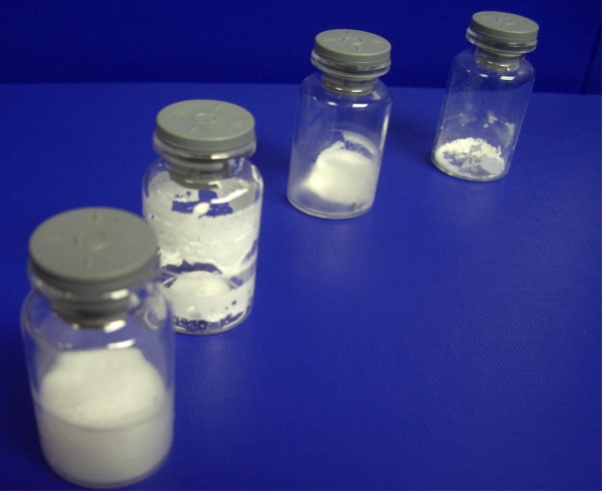

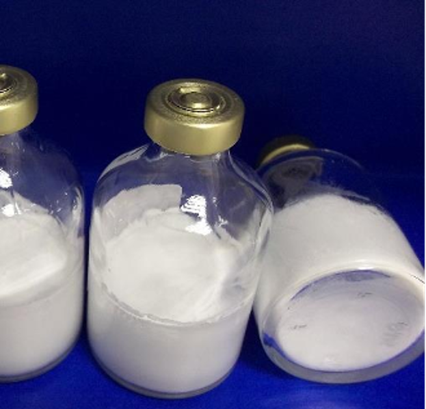

01  冻干制品出箱时外观存在萎缩、坍塌等外观缺陷,批内水分差异很大(1-4%之间),样品外观缺陷通常发生在板层边缘的样品,但不是每一批都会出现;
02  外观正常的冻干制品在保存过程中外观出现萎缩、坍塌等外观缺陷,经检测储存过程中发生萎缩的产品水分均较高为3-4%;

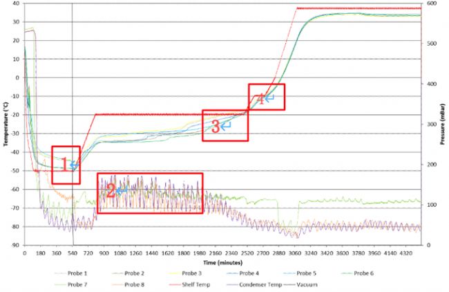

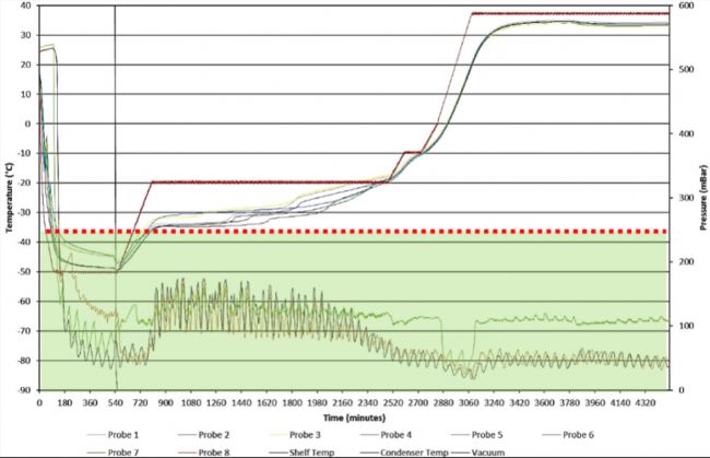

  • 冻干曲线审计
对冻干曲线进行审计,冻干曲线存在一些问题:
1.  预冻时温度没有达到板层设置温度(-50℃)附近,产品没有冻结实会造成后期产品升华干燥时的萎缩。
2.  升华干燥阶段压力波动很大,未知原因。
3.  升华干燥阶段末期产品温度到设置板层温度Tshelf,表明升华完成,但未放探头的小瓶呢?
4. 设置升华干燥阶段和解析干燥阶段的过度梯度的目的尚不清楚。

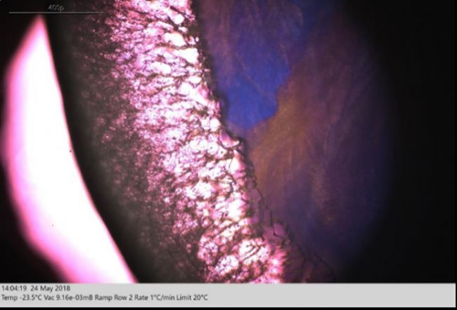

项目方对产品进行了FDM检测。
左图:样品温度-37.0℃时,晶体间隙开始出现亮点,晶型结构即将被破坏。
右图:样品温度-23.5℃时,与左图比较,晶体间隙已出现明显的亮处,结构已被完全破坏。
则产品的 塌陷温度(Tc)为 -37℃

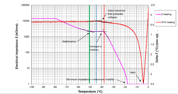

  • Impedance and Differential Thermal Analysis分析
对高浓缩蛋白制剂的差示扫描量热法分析(DSC)可能无法提供可靠的玻璃化转变数据,因为蛋白质的ΔCP极低,项目方对产品进行了阻抗/差热分析。
  • 阻抗/差热分析显示-45°C时的玻璃化转变,阻抗分析在-37°C下显示冷冻材料在塌陷前的软化。
  • 所以预冻时产品温度应保持在低于-45°C,升华干燥时产品应该低于-37°C以处于“安全区”。

根据FDM/阻抗/DTA的检测结果、冻干曲线产品温度情况分析,中间产品/边缘产品温度均超出了-37°C是发生塌陷萎缩/水分差异很大的关键原因。
从分析数据来看,冻干曲线上的产品温度数据与特性数据/关键温度之间不匹配,当前工艺将导致产品质量不佳/不均一。
1.   产品预冻温度不够低/预冻时间不够长,板层温度应该设为-55°C/-60°C。
2.  升华干燥时产品温度没有保持在关键温度(Tc/Tg’)之下,尤其是边缘效应的作用更是加剧了塌陷的发生,同样塌陷的产品水分也差异很大。
3.  产品的塌陷萎缩造成升华干燥过程中压力波动。

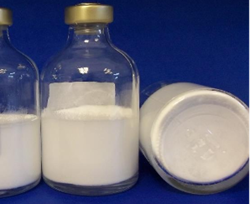

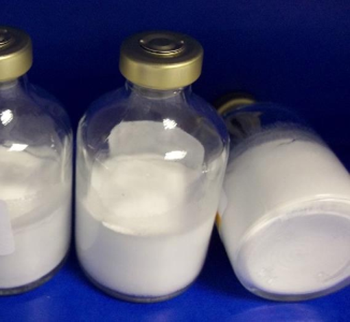

1.8个处方都可以成功冷冻干燥,外观均可接受(未出现 塌陷萎缩等外观缺陷),水分均<3%。对8个处方的样品进行了稳定性研究/对比,最终确定了处方5为首选处方,后期进行更高剂量条件下的冻干工艺开发。
2.处方5的玻璃化转变温度Tg’为-37°C,共晶点温度Teu为-24°C,塌陷温度Tc为-38°C,退火后的塌陷温度Tc为-15°C,处方的关键特性温度在当前冻干机性能范围之内。
3.优化预冻工艺为:退火工艺,退火工艺可以显著提升崩解温度为-15℃,成型性更好,同时扩大升华通道孔径,降低升华阻力,可以大幅度缩短干燥时间。

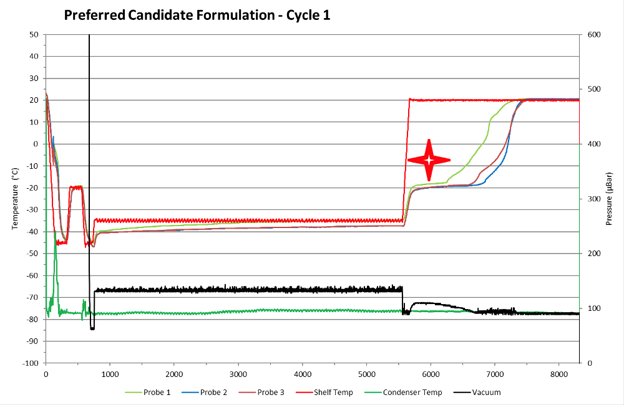

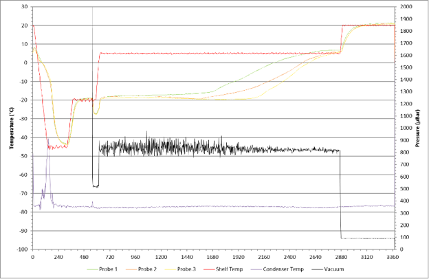

  • 工艺 1
预冻工艺选择退火工艺,退火温度设为-20℃,预冻目标温度设为-45℃。
  • 实验结果
1.冻干曲线红色星星标记处:产品温度表明升华干燥尚未完成,但产品温度仍低于塌陷温度Tc=-15℃,所以产品不塌陷萎缩,则冻干升华干燥工继续优化;
2.冻干周期133小时;
3.水分<1%
4.外观:良好。

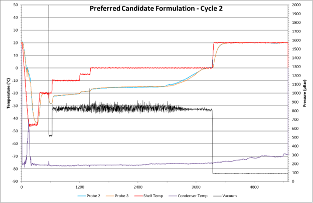

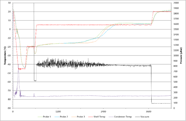

  • 工艺 2
根据工艺1的结果,升华干燥不完全,工艺2逐步提高升华干燥温度来观察产品是否出现塌陷萎缩,升华干燥压力比工艺1的压力更高。
为了缩减退火工艺的时间,工艺2取消第二次回温到-45℃,在-20℃退火完成后就直接进行升华干燥。
  • 实验结果
冻干周期90小时,板层温度设为0°C,产品温度未超过-15°C,升华干燥温度可以继续提升;
水分<1%;
产品Tg:110°C,如水分不超过>3.0%以上的话,产品储存过程中是不会萎缩的;
外观:良好。
  • 工艺 3
工艺2升华干燥,板层温度设为0°C,产品温度未超过-15°C,升华干燥温度可以继续提升,工艺3升华干燥板层温度设为5°C,压力与工艺2保持相同。
由于项目方担心“过度干燥”的问题,缩短了解析干燥保持时间。
  • 实验结果

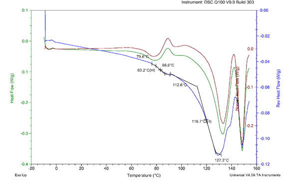

1.冻干周期70小时,根据冻干曲线可知,升华干燥中后期产品温度已经接近板层温度5°C,这些时间是多余的,可以优化;
2.冻干后对activity进行检测,与工艺2的样品没有区别;
3.水分~1%;
4.产品Tg:83°C,如水分不超过>3.0%以上的话,产品储存过程中是不会萎缩的;
5.外观:良好。
  • 工艺 4
根据工艺3可知,升华干燥保持时间是由多余的,需对其进行优化,根据模型对升华干燥进行计算,缩短了升华干燥时间。
  • 实验结果
1.冻干周期56小时;

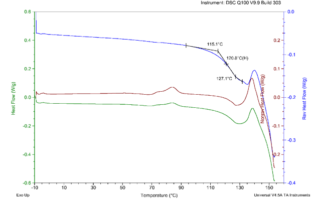

2.冻干后对activity进行检测,与工艺2/工艺3的样品没有区别;
3.水分0.2%;
4.产品Tg:115°C,如水分不超过>3.0%以上的话,产品储存过程中是不会萎缩的。
5.外观:良好。

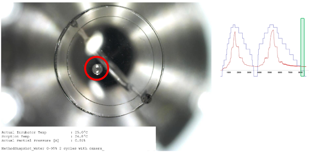

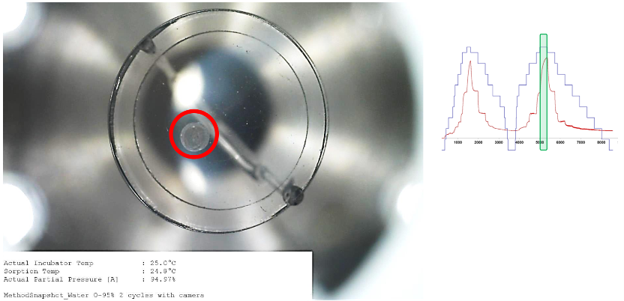

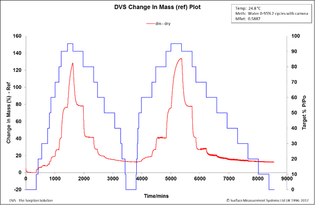

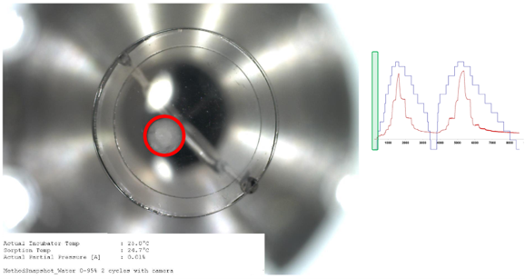

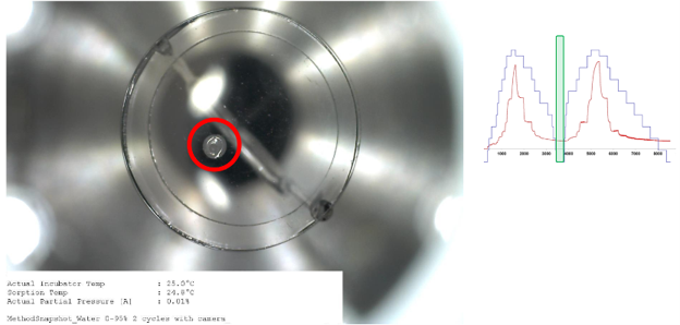

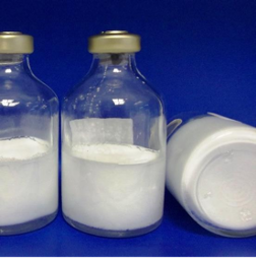

  • 样品的DVS分析
对工艺4样品进行了DVS分析,对样品进行两次DVS循环。
第一次DVS循环后,样品重量没有恢复到原来的,表明样品形成了水合物。
第二次DVS循环时水的吸收是可逆的。
  • 实验结果

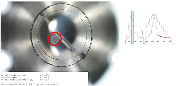

图1:第一次DVS循环吸湿,样品在0.01%水蒸汽分压之下。
图2:第一次DVS循环吸湿,样品在59.14%水蒸汽分压之下,存在一定程度的萎缩。
图3:第一次DVS循环吸湿,样品在95.17%水蒸气分压之下,有点液化。
图4:第一次DVS循环解吸,样品在0.01%水蒸气分压之下,失水样品进一步的萎缩。
图5:第二次DVS循环吸湿,样品在94.97%水蒸气分压之下,样品扩张
图6:第二次DVS循环解吸,样品在0.01%水蒸气分压之下,样品萎缩。
实验结果汇总
根据稳定性考察结果,胶塞并不是影响产品储存过程中萎缩的主要原因。胶塞处理工艺不需要变更。
根据冻干工艺开发结果,确定了工艺4为目标冻干工艺参数,接下来对工艺放大/转移,证明了当前工艺完全可以生产合格的产品。
DVS结果可知,产品在高湿度条件下会吸湿萎缩,这也就是该产品在存放过程中高水分产品会萎缩的主要原因。而且该产品吸湿会与水结合形成水合物,则证明需要将产品水分控制在较低水平下,当前冻干工艺可以保证。
