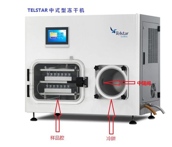

工作原理和工业冻干机一致:
硬件配置构造一致,双腔体带中隔阀,板层硅油控温;
中隔阀
以上配置,可在中试工艺摸索过程中,获得和工业冻干机上类似的气流模型:气流从前箱(样品腔)流向后箱(冷阱),中途经过中隔阀,有可能产生CHOKEFLOW效应。
我们要的不是最快,时间最短的工艺。
而是冻干时间尽量短,同时可以放大出来的工艺
为了实现此目的,双腔体配置为基础中的基础。
如果选择单腔体冻干机(样品腔和冷阱位于同一腔体,无中隔阀),那么距离工业放大的目标非常遥远,路途也将非常艰难。

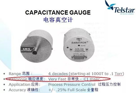

3、一次干燥过程中,真空度直接影响产品的升华界面温度。真空度如果在波动,相对应的产品升华界面温度就也在波动。因此,冻干过程中,精准的真空控制非常非常重要。
准确的真空控制:
冻干过程中,真空度的精准控制非常重要,同时对设备也是很大的挑战。
以下两种配置的组合,可以获得非常精准(平直)的真空控制曲线。
硬件配置:
  • 上游真空控制,自动掺气;
  • 电容真空计的真空测量和控制;
了解真空测量和控制的具体原理,点击:冻干过程中的真空测量和控制

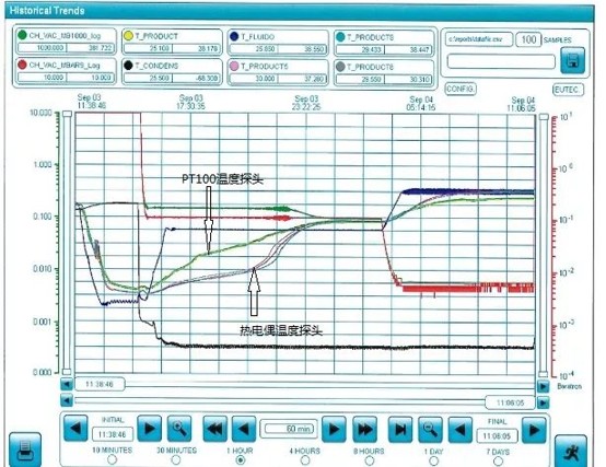

冻干过程中,研发用户非常想获得准确的样品温度(升华界面温度)。要想获得尽量准确的样品温度(升华界面温度),主要从以下两点下功夫:
1、温度探头的选择;
目前市场上比较主流的,是以下四种温度探头:
  • PT100温度探头;
  • 热电偶温度探头;
  • 无线探头;
  • 升华界面温度获取软件。
了解以上探头的具体工作原理和优缺点,可以点击:冻干过程中的温度测量
温度探头对比
测温准确程度 升华界面温度获取软件>热电偶温度探头>无线探头>PT100温度探头
价格 升华界面温度获取软件>无线探头>热电偶温度探头>PT100温度探头
推荐程度 热电偶温度探头>升华界面温度获取软件>无线探头=PT100温度探头
*以上推荐,为考虑综合性价比之后的一个推荐。每个用户根据自身要求及预算,可以了解每种探头的工作原理及价格之后自行选择。

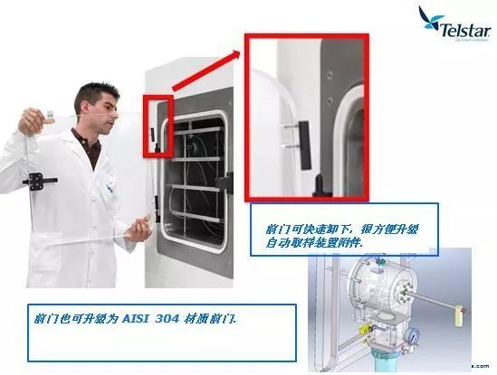

要获得一个很好的热辐射防护,尽量降低热辐射对产品温度测量的影响,可以通过给中试冻干机选择一个不锈钢的腔体门来实现。也可以通过在实验过程中,用户自行进行热辐射防护来实现。我们比较推荐后一种,即:
使用标准配置的透明腔体门,但注意在实验过程中进行热辐射防护。
具体热辐射防护方法如下:
1、在透明腔体门上,覆盖银色铝箔纸;
2、在样品托盘的四周,竖立高度为4-7厘米高度的银色铝箔纸;
3、在样品西林瓶周围,摆放空瓶。

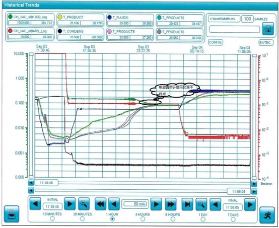

7、一次干燥终点判断的重要性,也不需要在这里过多赘述了。只要是深入做过工艺摸索的工艺人员,对于其重要性都有深刻的了解。
一次干燥终点判断最快且最准确的判断方法:
双真空计法,最简便、最准确、无过程干扰、最经济;
需要的硬件配置为:双真空计(最好是分体式,后期维护及更换成本更低)
此方法的具体原理,点击:冻干过程中的真空测量和控制

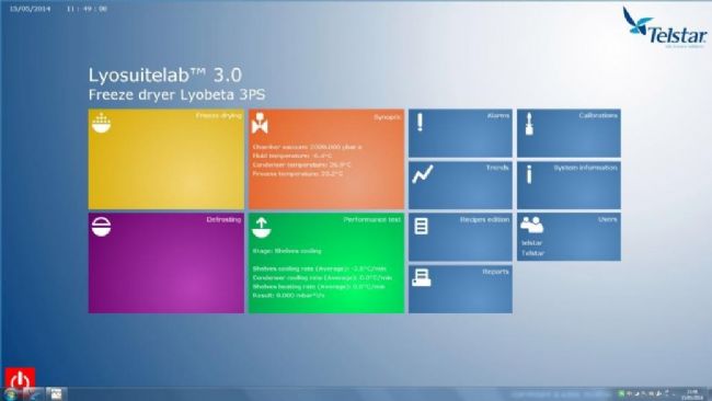

8、冻干工艺摸索及优化软件
一个好的冻干工艺摸索软件,价格看起来非常高。但总是推荐制药行业的用户,这个选项尽量选择更高更好的配置。
如果说购买冻干机的硬件,买的是制造商的工艺、设计和质量标准。那么挑选冻干机的软件,实际上买的是制造商对冻干工艺摸索过程的深刻理解。不同品牌冻干设备,硬件上存在一定的差距。但软件上的差异,远远大于其硬件上的差异。
一个有历史,有积累的品牌,软件是其精华和核心技术所在。

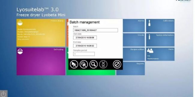

中试工艺摸索型冻干机软件的选择,有以下几个标准:
1、是否符合21CFRPART11标准:
  • 用户分级管理(且可在每个级别下分别单独创建用户);
  • 具有数据追踪审计功能(批次内数据及操作记录,批次间数据及操作记录);

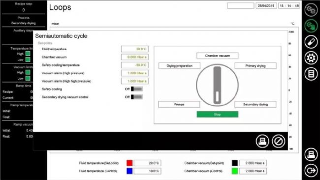

2、工艺摸索的基本功能设计如何:
  • 是否可以在冻干过程中修改正在运行的配方或进行跳步;
  • 是否可以在自动模式下,手动开关中隔阀;
  • 手动模式下的硬件互锁设计,防止误操作对设备的损坏;
  • 上料温度可设定;
  • 自动控制西林瓶压塞时瓶内真空度;
  • 下料温度可设定;
3、工艺摸索的进阶功能设计如何:
  • 自动性能测试模式;
  • 半自动操作模式;
  • 自动探头校准;
  • 自动压升测试;
  • 真空超过设定值激活板层自动降温;
  • 可选择根据产品温度执行到下一步;
  • 自动寻找一次干燥冻干终点;
  • 电阻法判断预冻时间设置是否合理。
4、数据管理及其他功能:

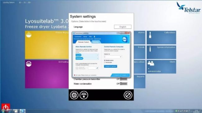

  • 设备远程操控功能(可在手机及IPAD上实现);
  • 硬盘数据满负荷报警(不会自行覆盖原始数据);
  • 操作的便捷性(最好实际操作一下)。

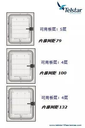

9、板层间距调节装置
用户选择冻干机的时候,常常会注意板层面积,而忽略了板层高度。其实,板层面积和板层高度是在一起的一套参数。面积足够大,但层高不够高,那么这个面积其实是没有意义的。
因为处于研发阶段的用户,冻干的样品的容器很多时候是不固定的。可能有2ml西林瓶装载的样品,也可能有20ml甚至50ml西林瓶装载的样品。
那么,板层高度的便捷、灵活调节,对用户来说,会是一个非常实用的功能。
可以看到,增大板层间距,会导致牺牲一些装载面积。
