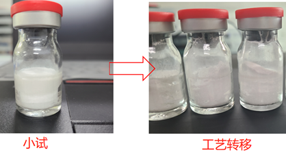

我们在进行冻干制剂开发过的过程可能会出现某些“奇怪”或“出人意料”的外观缺陷。如:Skin formation、Cake lifting、分层;或者工艺转移失败:出现熔融(在GMP环境下工艺放大,无论调整温度或工艺时间延长50%甚至更长时间均失败)或者是冻干制剂(生物制剂)失活。
1. 问题
Cake lifting:在升华干燥阶段中、后期出现
Skinf ormation/Cake lifting:较严重,已严重影响整体外观
Skin formation:较轻,不影响整体外观

关于Cake lifting合理的解释:可能是发生溶质迁移/phasese paration后(冻干块顶部的溶质密度远远大于底部的密度),冻干块在升华干燥失水的过程中发生萎缩与小瓶的内壁分离,而升华干燥的水蒸气流在冻干块顶部受阻,从而导致冻干块脱底上升,如果冻干块总质量低,则可能会进一步会加剧这种现象。
关于冻干工艺转移失败合理的解释:在小试阶段其实就已经发生了溶质迁移/phasese paration,只是对产品影响不大,工艺放大转移时,在GMP环境下过冷度较高,传质阻力要比小试阶段大得多,加上升华干燥的水蒸气流在冻干块顶部受阻,调整工艺,工艺均转移失败。

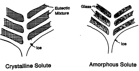

  • 对二元相冻干制品及多元相冻干制品的原辅料在足够高的浓度下表现出不相容性(Immiscibility Between Components)
  • 药液冻结期间,冷却至低温,然后发生冰晶的成核和生长,这导致在间隙区域内的溶质(未冻结部分)富集浓缩,由于其有限的共溶特性(co-solubility),则可能发生相分离,造成宏观外观上的Skin formation/分层、冻干生物制剂失去冻干保护剂而失活或者其他问题
  • 溶质的浓度甚至可以达到初始的50多倍预冻过程的主要功能是将溶剂与溶质分离,对于水性系统,水形成冰晶,然后溶质与溶剂(通常是水)分离,被限制在冰晶之间的间隙区域。
  • 如在热力学和动力学上具有某些促进条件,则这些富集浓缩的溶质可发生相分离。

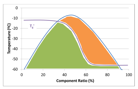

动力学原理:Phase Separation Envelope Model
  • 抛物线下区域:促进相分离,热力学上自发的(∆Gmix>0)Tg'以上(橙色区域)的面积:相分离受到动力学促进
  • 由于温度和浓度
  • Tg'(白色区域)以下的区域:相分离受到动力学阻碍
  • 由于分子固定在玻璃态(粘度增加)
  • 冷冻步骤中的时间段(到达Tg'之前)对于相分离至关重要
  • 如果相分离是热力学上自发且在动力学上有利的(足够的迁移率和时间),则冻干制及的原辅料可能会分为两个不同的相:
  • 处方组分之间的比例是影响相分离的关键因素
  • 解决方法:调整比例来解决

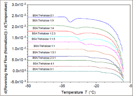

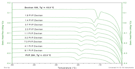

  • PVP:Dextran配方中的多个Tg'表示多个无定形相,表明存在相分离Modulated DSC
通过观察两个Tg',PVP:Dextran在1:4至4:1中观察到相分离
例:BSA:Trehalose配方中的多个Tg'表示多个无定形相,表明存在相分离Modulated DSC
观察到BSA:Trehalose配比在1:1.5和1:1的时候发生相分离

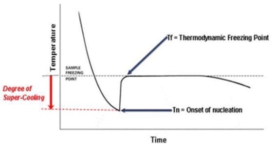

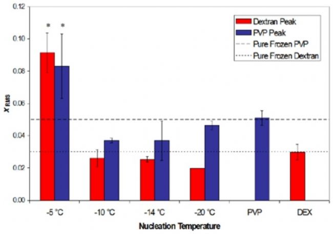

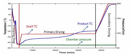

过冷度-成核温度
  • 过冷度:平衡凝固点与冰晶首次形成的温度之间的差异
  • 由于水结晶放热造成样品温度的升高接近平衡凝固点,但温度升高的过程中可能会发生相分离,但这种情况与成核温度无关,涉及处方。
  • 仅在较高的成核温度下(-5℃),预期会导致更大程度的相分离(由于预冻时在Tg’温度之上溶质富集浓缩,在动力学有利于出现相分离:刚好浓度又合适的情况下)
  • 小试出现,在GMP环境下不一定出现(GMP环境下的成核温度比一般试验的成核温度低3-5摄氏度),但却无法承担这个风险
例:过冷度对PVPDextran配方相分离的影响PVPDextran配方,在-5℃出现相分离拉曼光谱

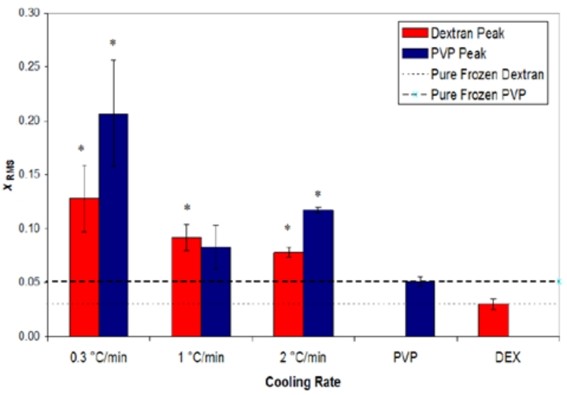

  • 冷却速度
  • 预冻速率过慢会导致相分离
  • 一般情况下,实际工艺所谓的快冻、慢冻并不会导致相分离,如出现可用Soka法(梯度降温)来改善,但不一定能完全解决
  • PVPDextran配方相分离的影响拉曼光谱
