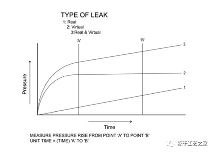

10、如何判断我的冻干机的泄漏,是由于虚拟泄漏导致的还是真实泄漏导致的。
可以根据压力上升曲线来进行分析。
如果压力曲线快速上升之后基本保持持平,则泄漏主要为虚拟泄漏。延长前期板层加热和抽真空的时间之后再进行测试,可消除或减轻此现象。
  • 如果压力曲线呈现线性上升,则是真实泄漏导致的。
  • 也可能是真实泄漏和虚拟泄漏共同作用而产生类似上图3的曲线,这种情况延长前期板层加热和抽真空的时间,消除虚拟泄漏后。检查是否有真实泄漏以及具体数据。
