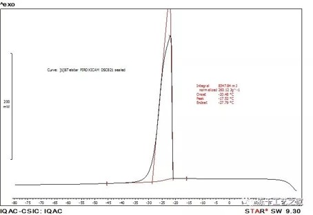

退火案例研究一

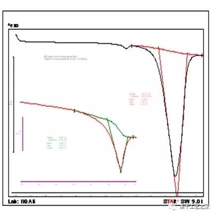

未做退火的DSC曲线
做了退火的DSC曲线
通过退火消除了这个样品在-44℃开始的重结晶现象

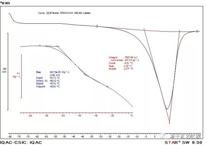

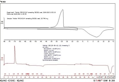

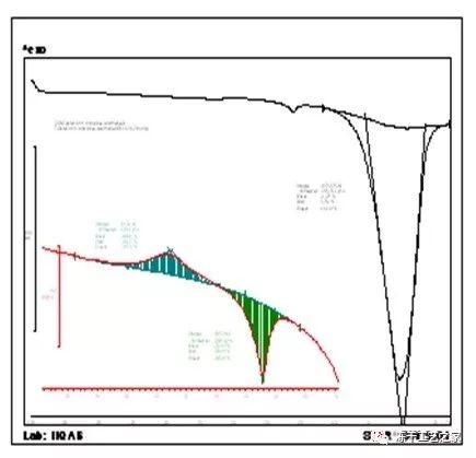

02 DSC,不做退火,得到曲线如下:
不做退火,DSC曲线一
不做退火,DSC曲线二
不做退火,DSC曲线三
-46℃下出现玻璃态转化

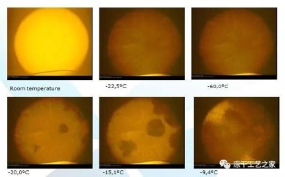

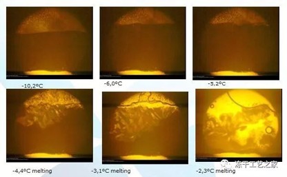

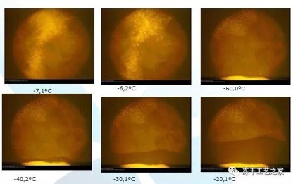

03 冻干显微镜,未做退火
在冻干显微镜下,不做退火观察样品塌陷温度及冻干情况:

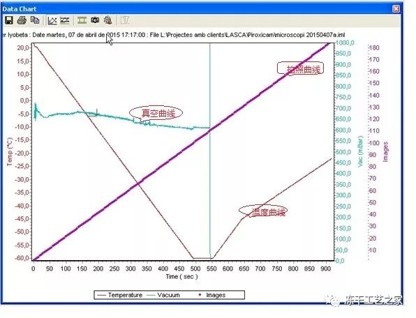

冻干显微镜升降温及拍照曲线:
冻干显微镜拍摄图像:
非常低的温度下即发生塌陷,无法进行冻干获得蛋糕状物质。

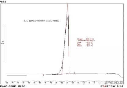

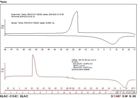

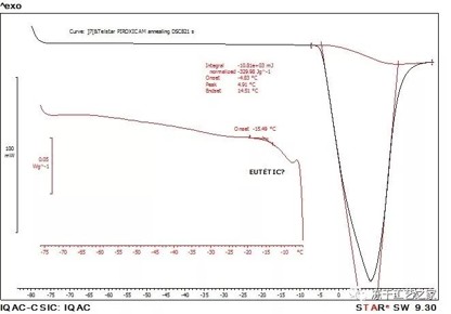

04 DSC,做退火,得到曲线如下:
DSC,做退火一
DSC,做退火二
DSC,做退火三
玻璃态转化现象消失

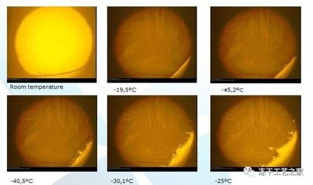

05 退火后在冻干显微镜下冻干
冻干显微镜做退火一
冻干显微镜做退火二
冻干显微镜做退火三
退火后,在很高的温度下即可进行干燥。

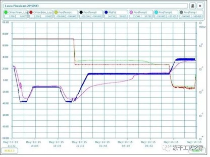

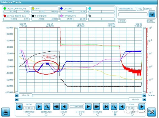

06 预冻做退火,在冻干机里进行冻干
曲线如下:
做退火后,产品很容易就可以进行一次干燥。
