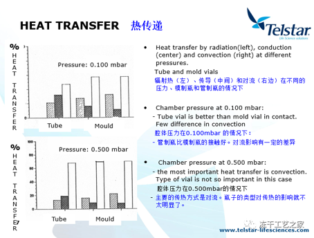

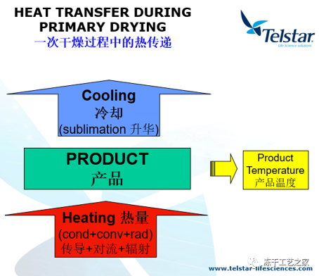

一次干燥阶段产品温度由:传导、对流、辐射三个输入变量控制
  • 传导由板层温度决定------对应设备的板层控温精度板层温度均一性
  • 辐射由设备保温、腔体大小、运行工艺的板层温度等一系列不可精准控制因素决定----通常我们能做的是尽量降低此因素在产品温度影响中的占比
  • 对流传热-------对应设备在一次干燥阶段的腔体压力控制
下图列出了,0.1到0.5mbar区间,压力对于产品温度影响都占最大比例;
只是不同压力数值的工艺,具体占比会有一定的区别。
*当腔体压力低于0.050mbar的时候,对流带来的热辐射显著减小。
这时主要的热量传递方式是传导和辐射。

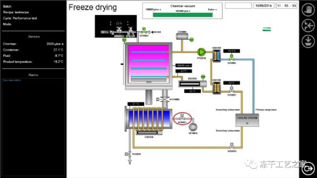

下游真空控制
通过泵阱阀(下图SV11)的开关,来控制前箱压力(真空度)

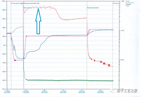

  • 如用户设定的一次干燥阶段压力数值为0.1mbar(10pa):工艺运行过程中前箱压力高于10pa则泵阱阀打开➜压力下降➜前箱压力低于10pa➜泵阱阀关闭。如此往复,获得类似下图的压力控制曲线。
  • 此种压力控制方式的原理决定了压力控制波动较大(大概是>±5pa级别)。
  • 目前90%以上药厂用户已不再使用采用这种压力控制方式的设备,仅有非常少
  • 数的用户的设备还在使用此种压力控制方式。

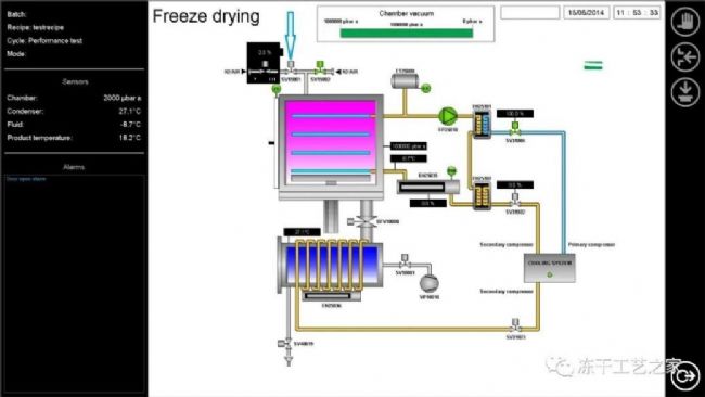

I.开关阀控制类型
腔体配备开关阀(下图SV15001),通过开关阀的一开一闭来控制进入腔体的掺气量
  • 如用户设定的一次干燥阶段压力数值为0.1mbar(10pa):工艺运行过程中前箱压力低于10pa则开关阀(SV15001)打开➜压力上升➜前箱压力高于10pa➜开关阀(SV15001)关闭➜压力下降。如此往复(因为TELSTAR不生产此配置的设备,所以此处无曲线提供)
  • 对于此种配置的设备,冻干机配备的渗气阀门大小和数量的选择非常关键;
  • 阀门选择过小,则实际运行压力大部分时间都低于设置工艺压力数值;
  • 阀门选择过大,则压力向上波动数值较大;
  • 开关阀的掺气方式,实现了上游真空控制但却很难保证控制精度;
  • 压力波动仍然较大(约是±3pa~±5pa左右的级别)

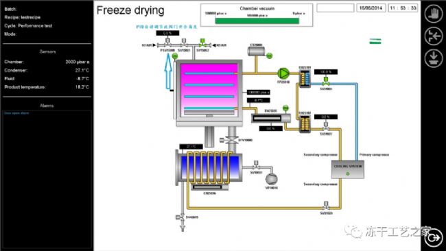

III、PID比例阀控制类型
腔体配开关阀+自动比例阀(针孔阀),比例阀开合角度(频率)由PID系统自动调节
  • 此配置下,一次干燥过程中上游真空控制系统的开关阀(SV15001)几乎不再关闭;
  • PID系统根据系统升华量,自动调整自动比例阀(PSV15)的开合角度;
  • 压力控制精度可以达到1pa以内(<±0.5pa、±0.1pa,甚至无波动);
  • 此配置为目前市场上最高级的硬件配置;

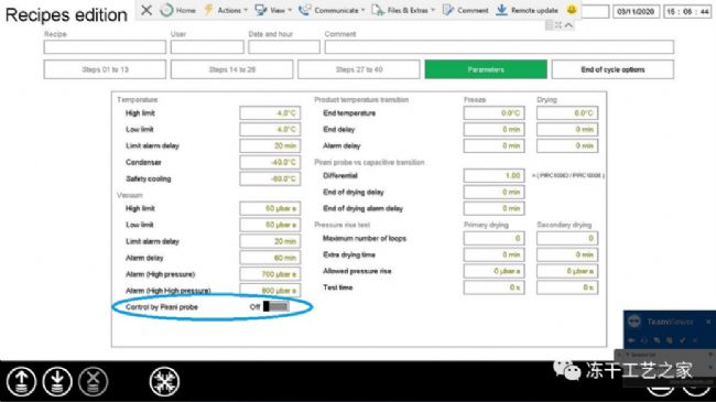

  • 电容真空计比皮拉尼真空计对压力变化更敏感且反馈更迅速;
  • 使用电容真空计进行真空控制的设备,会比用皮拉尼真空计进行真空控制的设备压力控制精度更高一个级别(波动更小);
