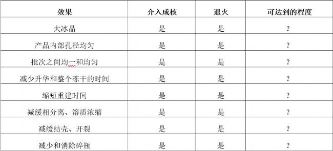

虽然介入成核有以下已经被文献论证了很多次的优点:
  • 大冰晶
  • 产品内部孔径均匀
  • 批次之间均一和均匀
  • 减少升华和整个冻干的时间
  • 缩短重建时间

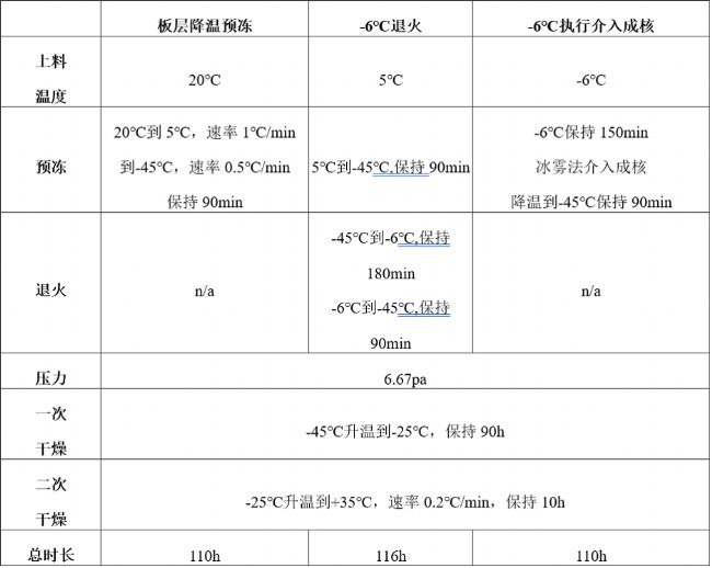

我们将会对一个产品执行相同的冻干工艺,只是在预冻阶段分别加入:
  • 在-6℃的温度下,执行介入成核;
  • -6℃的退火温度执行退火;
运行如下冻干工艺:
*总时长包含退火和介入成核需要的平衡时间

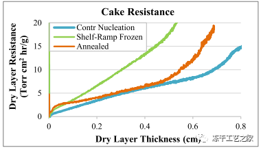

预冻阶段,形成的蛋糕结构是影响后续一次干燥阶段升华阻力的主要因素;
已干燥相对升华水蒸气的阻力,是表征冰晶尺寸如何影响一次干燥阶段产品温度和干燥速率的重要因素;
图一:蛋糕阻力蓝色:介入成核、绿色:板层降温、橘色:退火
*其他研究表明:在-3℃下实施介入成核可以使得干燥相阻力减少25%,在-15℃下退火6小时达到的阻力减小相似;我们在上一篇文章中也提到,退火所能达到的效果,和你选择的温度以及保持时间有关;

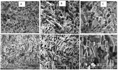

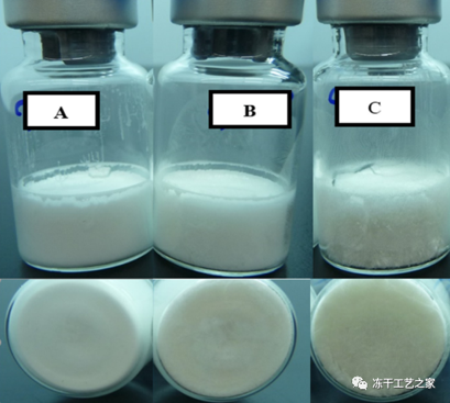

蛋糕结构
图二:A:传统板层降温预冻、B:-6℃退火、C:介入成核
图三:冻干后蛋糕结构电镜扫描图像:
上排图像从蛋糕顶部拍摄,下排图像从蛋糕底部拍摄
三种不同预冻方式得到的蛋糕结构有比较大的不同;
传统板层降温得到的蛋糕,孔径最小(和上文提到的,升华阻力最大一致);
孔径:传统板层预冻<退火<介入成核;

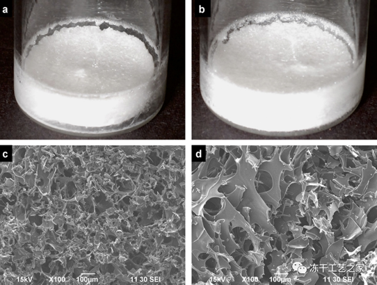

国内用户需要特别注意的一点是:对于外观的评估;
国内冻干产品,对于外观的关注有时候甚至远远超过对CQA和冻干效率(冻干工艺成本)的关注;
那么,在考虑使用特殊预冻方式的时候,对于外观的影响是必须要考虑到的一个影响;
因为大家对于外观比较关注,再补充一组外观图片:
图四:a板层降温预冻:外观更加致密蛋糕边缘和底部有轻微收缩
b介入成核:外观更加多孔,边缘底部无收缩
C板层降温预冻SEM电镜扫描图像
D介入成核电镜扫描图像

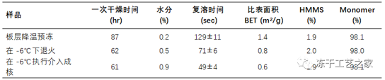

 一次干燥时间,水分,复溶时间和比表面积
如上表:三种预冻方式,因为冰晶大小不同,所得到的最终产品的比表面积也不同;
比表面积:传统板层降温预冻>退火≥介入成核;
产品的最终水分,是和比表面积相关的指标,比表面积越大,最终水分则有可能做到更低;
因此产品最终水分:传统板层降温预冻<退火<介入成核;
对于产品最终水分是难点的产品,很多时候既要考虑退火、介入成核工艺给产品带来的工艺时长的缩短,也要考虑对最终水分升高带来的影响;
具体是否可以采用,以及使用什么样的参数,还是需要实验数据来确定;
