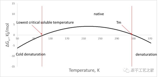

但需要知道的是,在这个过程中,我们忽略了熵的影响。所以回到这个较小蛋白,在极度过冷的液态水中处于解折叠的状态。如果这个较小蛋白要发生折叠,其肽链务必需要推动旁边的水分子。但由于极低温度,肽链和水分子的动能都非常小,所以这一运动实际上难以发生,所以蛋白依然处于解折叠状态,用物理化学的语言来说,就是焓减无法弥补熵减,蛋白发生折叠是一个自由能上升的过程。而随着温度的上升,蛋白和水分子的动能都大大提高,肽链可以自由移动,焓减足以弥补体系熵减。蛋白质在几种相互作用下发生折叠,而这一温度,在蛋白物理中称为冷变性温度,在高分子物理中称为lowest critical soluble concentration,高于这一温度,蛋白质处于高度有序即折叠状态。由于本文的重点在低温条件下,所以热变性部分从略。

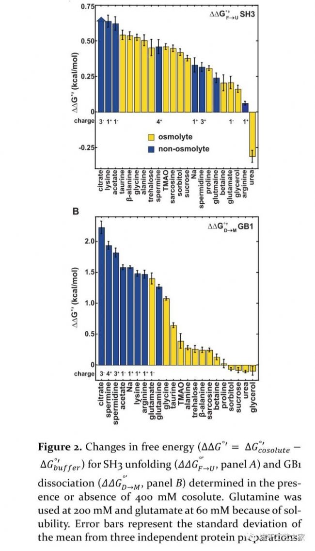

由于水合层是限制蛋白构象变化的重要因素,因此使蛋白质有更稳定或者说厚度更大的水合层,则蛋白质的构象便能更贴近于其自由能最低的状态。而冻干保护剂则是这么一类物质。冻干保护剂是如何达到这一作用的,归根到底还是要回到体系的两相上来。当蛋白折叠后,体系分为蛋白相和水相,水合层是一个两相过度的界面,也就是说当两相的差别越大,则水合层的厚度则会越大(以蔗糖为例,曾有研究以SAXS发现溶菌酶在纯水中水合层仅3万个水分子,而加入蔗糖后这一数量变为80万个,但由于找不到这篇文献了,所以此处无法提供更准确信息)。基于这一原因,一切能够增强水的结构,理论上都可以通过优化蛋白的水合层,从而达到让蛋白结构更稳定的作用,这一类物质一般称为kosmotropes,通常他们都具有很强的电荷或强极性,或者说电性与极性与分子半径的比大于水的极性与其半径的关系,也正因为它们通常电学性质更优(此处将一切相互作用还原为电相互作用),它们通常更倾向于与水发生相互作用,出现我们常见的preferential exclusion的现象;而对应削弱水的结构的物质,则理论上都可以使蛋白质结构稳定性变差。但需要注意的是,在实际中,情况会更复杂,因为一种物质增强水的结构不等同于在两相中只倾向于与水发生相互作用,如果同一种物质,除了和水的相互作用外,还可能存在和蛋白的相互作用,当其与蛋白发生相互作用时,如前热力学分析中所提到的相互作用,就要增加该物质与蛋白相互作用,而当这种相互作用足够明显时,则蛋白质保持折叠的温度区间就会变得更窄,也就是说蛋白结构稳定性会变得更差。这也是为什么有的kosmotropes在另外一些蛋白上,却观察到不利的作用的原因。但需要指出的是,这不意味着kosmotropes和chaotropes需要通过特定的蛋白来界定,而只是因为相关研究者混淆了kosmotropic现象和preferential interaction现象。(参考图2所引例子)
Amy E. Rydeen, Eric M. Brustad, Gary J. Pielak. Osmolytes and protein-protein interactions. J. Am. Chem. Soc. 29 May 2018

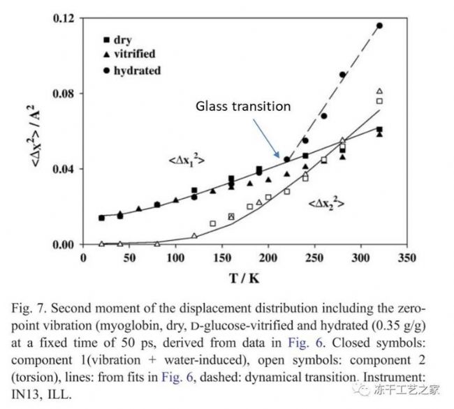

W. Doster, M. Settles / Biochimica et Biophysica Acta 1749 (2005) 173–186
而随着温度的进一步降低,体系发生glass transition,蛋白难以推动旁边的水分子,或者冻干后的氢键网络,只能在原位发生旋转以及微小侧链的弛豫,蛋白质的稳定性被明显改善。
