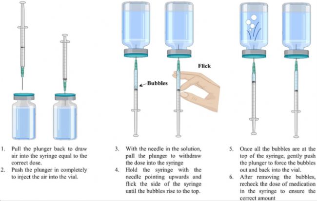

图1所示。图示演示了从小瓶中提取药物的常规逐步指导(称为“来回运动”)
尽管有关于SO注射器不良反应的报道,但在大多数临床或非临床环境中没有采取缓解措施。此外,MDV的剂量大小为每瓶2至20剂,大多数儿童免疫接种为每瓶10或20剂,这可能会增加硅油从注射器渗入到小瓶的风险。一项研究报道,将贝伐珠单抗从小瓶重新包装到SO注射器中导致药物浓度下降10%,微米级蛋白颗粒(>1 μm)大幅增加,随后患者眼压升高。另一项来自复合药房的重新包装贝伐珠单抗样本的研究表明,硅油是颗粒数量增加的病原体。因此,了解与使用mdv和SO注射器相关的风险至关重要。
考虑到这些问题,本研究旨在量化由于使用SO注射器而在MDV中形成的亚可见颗粒及其积累趋势。我们模仿了在临床环境中从小瓶中取出药物的技术,这些技术也在几个指南中提供(图1)。以肌内γ-球蛋白(IgG)和空脂质纳米颗粒(LNPs)为模型药物。每个小瓶中的样品被重新包装成8个不同品牌的注射器,而只研究了、第四、第七和第八支注射器。光阻法(LO)测定颗粒数。虽然LO通常用于计算亚可见颗粒,但它不能计算半透明颗粒,并且可能错误标记颗粒大小。因此,将流式成像(FI)技术与LO技术结合使用,以确定颗粒计数并区分颗粒的形态。通过FT-IR和评估其重量差来确认硅油的存在。

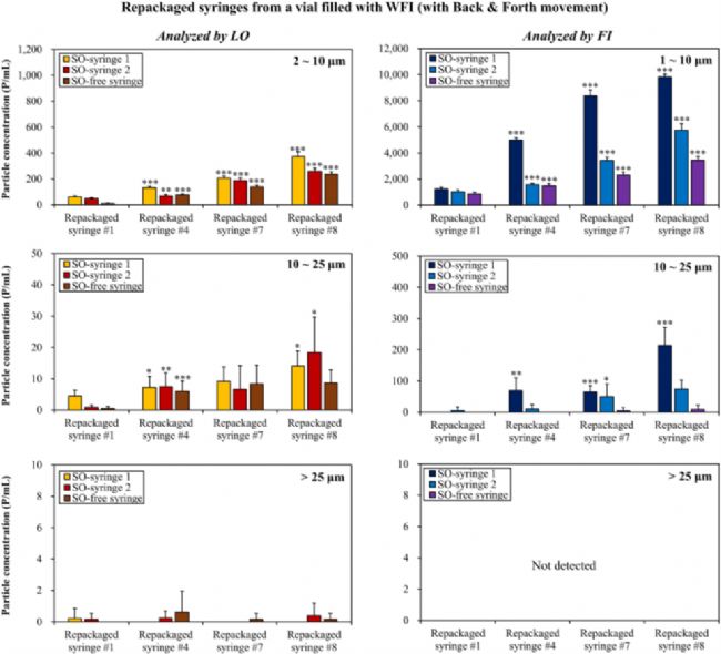

图3所示。在WFI上通过LO(上)和FI(下)进行颗粒分析,从小瓶中来回移动重新包装在塑料注射器中。*p < 0.05, **p < 0.01, ***p < 0.001表示重新包装的注射器中颗粒浓度与之前的注射器相比增加有统计学意义(重新包装的注射器#4 >重新包装的注射器#1;重新包装的注射器#7 >重新包装的注射器#4;重新包装注射器#8 >重新包装注射器#7)

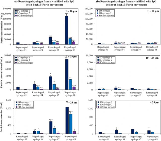

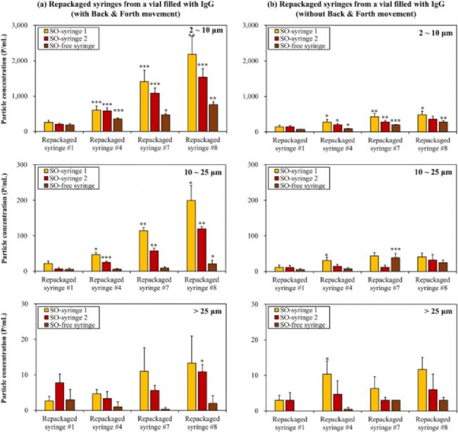

图4所示。10 mg/mL IgG,重新包装在塑料注射器中(a), (b)无来回运动。*p < 0.05, **p < 0.01, ***p < 0.001表示重新包装的注射器中颗粒浓度与之前的注射器相比增加有统计学意义(重新包装的注射器#4 >重新包装的注射器#1;重新包装的注射器#7 >重新包装的注射器#4;重新包装注射器#8 >重新包装注射器#7)

硅油在注射器内的释放及其对生物药品稳定性和有效性的影响以及免疫原性风险在过去20年中已经有报道。如图1所示,将药品取出的方法可能会增加污染瓶中剩余药品的风险。这将带来更大的mdv风险,因为通过每次注射器制备引入小瓶的任何颗粒都可能被携带到连续的注射器上。为了证实颗粒数量随着注射器制备而增加的假设,最初进行了预测试,将小瓶中的WFI重新包装到8个带硅油和不带硅油的注射器中。然后使用LO和FI评估注射器的颗粒计数。
图3显示了用LO和FI测定的瓶子中再包装注射器中WFI的颗粒浓度(p/mL)。结果表明,LO和FI的颗粒浓度相差大于10倍。这种差异已被广泛报道,并归因于LO检测光学对比度低和/或折射率与介质相似的颗粒的能力有限。与标准聚苯乙烯珠(折射率为1.6)不同,硅油(1.405)和水(1.333)的折射率差异很小,可能限制了LO对硅油颗粒的检测。然而,LO和FI识别的颗粒尺寸在1- 25 μm范围内,在1-或2-10 μm范围内颗粒负荷较高。这一观察结果与之前的一项研究一致,该研究报告在2-8◦C下储存90天后,注射器中1-10 μm范围内产生了更多的硅油颗粒。相应的,LO检测到的>25 μm的颗粒数量可以忽略不计,而FI没有检测到这样的颗粒。
图3显示了基于注射器类型的结果评价,可见so -注射器1的颗粒计数最高,其次是so -注射器2,与各自注射器中的硅油含量相当(图2b)。在无so注射器中也检测到颗粒,尽管相对较少。图2c所示的FT-IR数据得到了先前研究的证实,表明残留物可能是从无so注射器的内表面释放出来的油酰胺。此外,从LO和FI获得的数据显示,无论注射器类型如何,随着重新包装计数的增加,颗粒积累的模式相似。在所有类型的注射器中,颗粒浓度随每次重新包装而增加,这支持了我们的假设。最初,在1 - 10 μm范围内,重新包装的so -注射器1、so -注射器2和无so -注射器1中的颗粒浓度(即按FI计算)分别为1246 p/mL、1038 p/mL和874 p/mL,在重新包装的注射器8中分别增加到9830 p/mL、5744 p/mL和3458 p/mL。结果表明,高变异性的管理注射器和一个令人惊讶的结果,颗粒浓度的增加取决于重新包装注射器的数量。
此外,每次重新包装时颗粒浓度的增加也提出了在临床环境中通常使用的提取技术(来回移动)的问题(图1)。从小瓶中提取药品时经常会产生气泡。在步骤4中,轻弹注射器使气泡向注射器尖端移动会引起机械应力,从而导致硅油或其他润滑剂从内桶中迁移[16]。此外,推动柱塞将气泡释放到瓶中,将释放的润滑剂引入瓶中。Melo等人的研究报道,轻弹注射器引起的SO液滴水平升高可能导致眼内注射患者不良反应增加。图3所示的结果表明,在含润滑剂注射器中使用前后运动和轻弹会导致每次重新包装时MDV中的颗粒(可浸出)浓度增加,这可能与药物相互作用,影响药物的疗效和稳定性。
图5所示。用FI对10 mg/mL IgG进行颗粒分析,重新包装在塑料注射器中(a), (b)没有来回运动。*p < 0.05, **p < 0.01, ***p < 0.001表示重新包装的注射器中颗粒浓度与之前的注射器相比增加有统计学意义(重新包装的注射器#4 >重新包装的注射器#1;重新包装的注射器#7 >重新包装的注射器#4;重新包装注射器#8 >重新包装注射器#7)

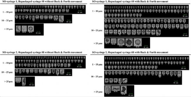

我们以10 mg/mL IgG为模型药物,考察硅油和来回法对蛋白治疗的影响。图4和图5分别显示了使用LO和FI分析的再包装注射器的颗粒分析。当在小瓶中存在IgG的情况下进行前后移动时,与WFI相比,在所有尺寸范围内都观察到颗粒浓度的显著增加。在2个品牌的SO注射器中,每次重新包装都有明显的增加趋势,表明所产生的微粒的积累和转移。与WFI样品(图3)相比,重新包装的注射器#8中,so -注射器1、so -注射器2和无so -注射器的颗粒计数分别比LO观察的增加了5倍、6倍和3倍(图4a),比FI观察的增加了11倍、4倍和3倍(图5a)。结果表明,与不使用SO的注射器相比,使用SO的注射器颗粒浓度增加的倾向更高,表明硅油是颗粒形成的原因。此外,还观察了不同品牌SO注射器颗粒浓度的差异。造成差异的原因可以解释为从注射器中释放的硅油量不同(图2b),可能在使用so -注射器1时提供了更多的形成蛋白膜和颗粒的位点(图3、4a和5a)。然而,无论不同品牌,两种SO注射器均存在>25 μm的颗粒,而在WFI中,这一差异不显著。颗粒的代表性FI图像显示,在IgG存在的情况下,硅油与吸附的蛋白质形成了一个复合物,形成了尺寸>25 μm的更大的亚可见颗粒(图6)。此外,药物介质对过程中微粒的形成也有显著影响。甘氨酸在本研究中作为IgG的赋形剂,通过减少界面吸附的有效性来增加蛋白质分子展开的能量,这可能是在SO存在下形成微粒的主要途径,使蛋白质分子容易被吸附到SO表面。先前的研究表明,在注射筒处的硅油表面可以形成蛋白质层。初级层是不可逆结合,而随后的层是可逆结合,并且容易被柱塞头的扫力解吸,释放微粒。此外,几项搅拌研究表明,硅油颗粒从注射器筒中释放出来,为其表面形成蛋白质膜提供了一个表面,并增加了颗粒浓度。将注射器镀硅主要是为了减小柱塞与筒体内表面之间的滑动力。由于硅油已被证明会增加注射器中的微粒浓度,具有等效断裂损失和滑动力的非硅化材料可能是缓解此类问题的替代品。
虽然用不含SO的注射器代替SO注射器减少了颗粒负荷,但颗粒仍在生成,并且颗粒浓度随着重新包装的增加而增加的趋势持续存在,这意味着它们与高蛋白浓度的产品不相容。进行了进一步的调查,以确定不同的提取技术是否可以防止不可见颗粒的积累和携带到连续的注射器中。在步骤4(图1)中轻弹注射器使气泡移动到喷嘴顶部后,注射器从小瓶中取出。然后,当推动柱塞时,气泡被释放到空气中,直到药物溶液暴露在针头的末端。然后将注射器插入小瓶中以调整所需的药物溶液体积。因此,在重新包装的注射器#8中,观察到颗粒计数显著减少,分别由LO和FI检测到约2至4倍减少(图4b)和4至20倍减少(图5b)。此外,当改变前后运动(图4b)时,重新包装的注射器#8与无so注射器(图4a)之间的颗粒浓度差异(几乎是10倍)最小(图4a)。这一结果突出了指南中提供的提取技术和防止硅油颗粒积聚方法的缺点。
图6所示。在10 mg/mL IgG中观察到的颗粒的代表性FI图像,重新包装在含有SO的塑料注射器中(右),没有来回运动(左)

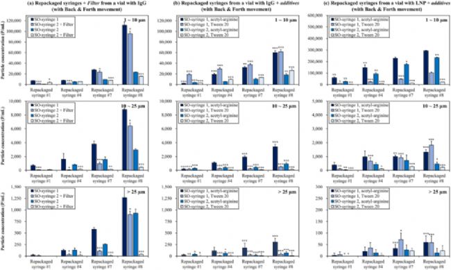

图9所示。用FI对(a) 10mg /mL IgG进行颗粒分析,用过滤器集成针重新包装在塑料注射器中(注射器中未使用过滤针的数据见图3),(b) 10mg /mL IgG加入添加剂后重新包装在塑料注射器中,(c) LNP加入添加剂后重新包装在塑料注射器中。所有样品都被重新包装,前后移动。*p < 0.05, **p < 0.01, ***p < 0.001表示带滤芯针与不带添加剂样品的差异有统计学意义
过滤器集成针在重新包装中的影响
美国卫生系统协会建议在使用单剂量安瓿时使用5 μm过滤器集成针头,以降低将玻璃颗粒注射到患者体内的风险。一些研究表明,集成过滤器的针头可以有效地减少玻璃颗粒污染。在线过滤器也被用于静脉输液,以防止微颗粒成分进入血液循环[59]。在之前的一项研究中,与不使用过滤器的针头与SO注射器一起使用相比,使用过滤器集成针头可以降低IgG制剂中的颗粒浓度。在此基础上,评价了5 μm过滤集成针对含IgG的mdv再包装的效果。使用过滤器集成针降低了所有粒径范围内的颗粒浓度(图9a)。使用FI测定,重新包装的注射器#8中粒径为1 - 10 μm的颗粒数量在so -注射器1中从111,414 p/mL减少到95,614 p/mL,在so -注射器2中从23,238 p/mL减少到15,524 p/mL。在粒径> 10 μm范围内,使用该过滤器可降低颗粒浓度。但粒径>5 μm的颗粒仍存在,且其数量高于消除前后运动后的颗粒。这可能是由于硅油和/或诱导颗粒的灵活性,可以通过过滤膜;此外,在分析之前没有更换过滤器。然而,数据表明,过滤器集成针头可以通过减少小瓶中的积聚来降低携带到连续注射器中的微粒水平,特别是在so注射器2中。
吐温20和乙酰精氨酸对再包装的影响
已知非离子表面活性剂,如聚山梨酯,可以降低单克隆抗体的界面应力,从而最大限度地减少硅油存在下的颗粒形成。表面活性剂浓度大于其临界胶束浓度(CMC)已被证明在将蛋白质分子从界面上取代方面特别有效[62]。然而,SO的存在进一步增加了蛋白质吸附的界面面积,因此需要使用更多的表面活性剂来减少界面吸附。此外,150 mM的n - α-乙酰- l-精氨酸(acetyl- l-arginine,乙酰精氨酸)被报道在硅油存在下抑制搅拌应力中IgG的亚可见颗粒形成。因此,在本研究中,在IgG和LNP中加入10× 20和150 mM乙酰精氨酸cmc,比较它们在重新包装到SO注射器时减少颗粒形成的效果。当添加到IgG中时,Tween 20和乙酰精氨酸在所有尺寸范围内的颗粒浓度都有所降低(图4a和5a与图9b相比)。在SO注射器1中,与重新包装的注射器7相比,颗粒浓度的降低是显著的,这表明在注射器制备过程中,浸出硅油表面的蛋白质膜形成受到抑制。
相比之下,LO和FI结果表明,添加Tween 20后,1-10 μm的IgG颗粒数量相对较多。大多数与硅油相关的颗粒(在WFI中)的大小在1-10 μm之间(图2)。考虑到Tween 20由于其高浓度会影响IgG的高阶结构,它可能导致IgG的Fab区发生化学位移,而乙酰精氨酸对其构象的影响最小,只是阻止疏水相互作用,导致蛋白质-蛋白质相互作用减少。然而,与乙酰精氨酸相比,Tween 20在> 10 μm的尺寸范围内产生了更好的颗粒还原效果,这表明Tween 20对空气-水或其他界面应力的主要影响,减少了更大颗粒的形成。总体而言,与使用过滤器集成针头相比,使用添加剂对重新包装注射器中硅油诱导颗粒的减少效果更好(图9a与图9b)。同样,在重新包装LNP时,Tween 20和乙酰精氨酸也能有效地减少所有尺寸范围内的颗粒(图9c)。因此,在将药物投放市场之前,还应考虑最大限度地减少超说明书使用注射器中的颗粒形成,并需要优化制备指南,以确保给药前的药物质量。
