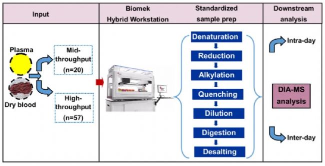

贝克曼库尔特生命科学利用功能强大的自动化设备和丰富的自动化经验,开发了一套标准的自动化实验流程包括变性、还原、烷基化、淬灭、稀释、消化和脱盐,应用于LC-MS/MS分析全血,血浆,干血斑等样品中产生的多种血浆蛋白,为不同类型样本用于疾病诊断、生物标志物发现和常规临床分析提供可靠的实验数据依据。
图1:蛋白质组学样本自动化处理实验流程

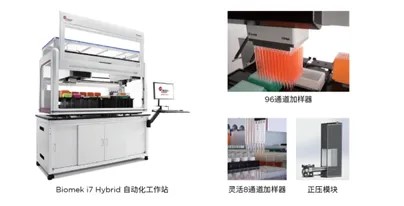

Biomek i7 Hybrid自动化样品前处理系统
成功的蛋白质组学分析实验始于精心设计的样品前处理方法和自动化解决方案,对于自动化样品前处理,Biomek i7 Hybrid自动化样品前处理系统为双机械臂系统,每个机械臂同时配备移液系统和抓板手,2个抓板手可同时运行。拥有45个有效标准板位的台面容量,台面通过简单配备温控和震荡功能模块以及整合正压固相萃取模块,即可完成包括蛋白变性、还原、烷基化、蛋白酶解、脱盐和肽段纯化所有前处理流程。

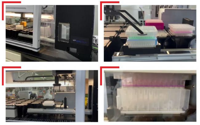

使用该系统实现自动化蛋白质样品前处理,可大大减少操作差异、样品处理错误,并节省人力。预先优化验证的方案支持无人值守,每个人只需通过简单的培训即可实现自动化操作。下图为系统使用集成的正压模块进行自动化固相萃取,完成脱盐流程。
图3:正压过滤模块(PPA)

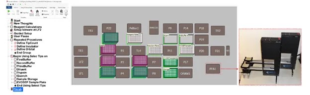

本实验开发了一种更高效、稳定、适用性强的标准蛋白质组样本制备流程,将样品分为中等通量(20样本/天)和高通量(57个样品/天)通过自动化的样本处理流程产生高质量的肽段,然后利用液相色谱和质谱联用平台(LC-MS/MS)对肽段进行分析,获得3日内、日间不同样本的CV和不同数量的肽段。
图4:Biomek 自动化标准实验流程和桌面布局(附带正压模块PPA照片)

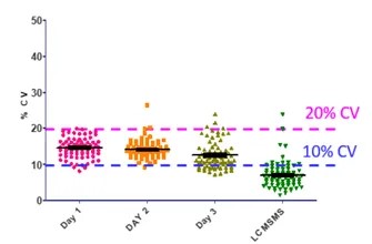

图5:总蛋白组学工作流CV=工作站CV + LC-MS/MS CV
图6:总蛋白组学工作流CV
自动化样品制备的日内重现性CV:4%-20%,结果表明自动化流程对高通量样本处理的稳定性满足需求。
