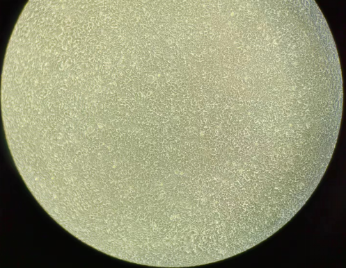

转染之前需要准备细胞,一般细胞复苏后传1-2代观察形态和状态,如果条件严格的话还需要检查是否有支原体污染或者黑胶虫等。细胞状态良好的,形态完整活力较好的,汇合度达到80-90%后可以接种细胞。接种细胞前需要计数,有条件的推荐RWD家的细胞计数仪。以293T为例一个示意的形态图(汇合度>90%)和细胞状态如下:
▲ 10倍镜下状态

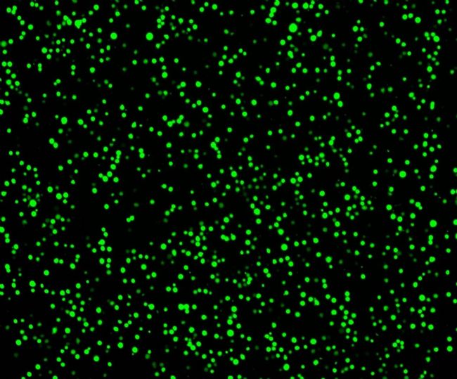

4 24小时后荧光显微镜下观察转染结果
通常转染效率很高,大于90%:
▲ 瑞沃德细胞计数仪,5倍镜下状态
