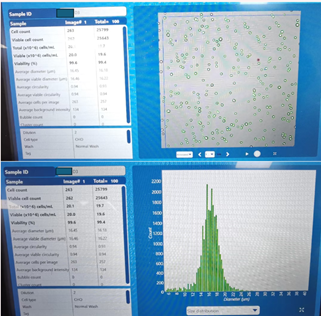

01 培养第3天:细胞活率较高,直径分布集中
培养第3天的CHO细胞样品中,平均直径为16.18 µm,细胞活率为99.4%,活细胞密度为19.6 × 10⁶ cells/mL。细胞直径分布图主峰约为16 µm,说明此时大部分细胞直径集中在16 µm左右。
从图像和直径分布来看,第3天样品中的细胞群体相对均一,细胞活率保持在较高水平,VCD也处于上升阶段。此时,平均直径与直径分布主峰基本一致,平均值能够较好代表主要细胞群体的尺寸状态。
图1:培养第3天CHO细胞图像和细胞直径分布曲线。样品平均直径为16.18 µm,直径分布主峰约16 µm,细胞活率为99.4%,活细胞密度为19.6 × 10⁶ cells/mL。

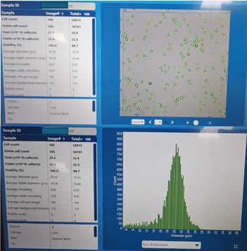

02 培养第9天:细胞直径增大,VCD进一步上升
培养第9天的CHO细胞样品中,平均直径达到19.35 µm,细胞活率为98.7%,活细胞密度进一步增加至25.5 × 10⁶ cells/mL。细胞直径分布图主峰约为20 µm,说明大部分细胞直径已增大至20 µm左右。
与第3天相比,第9天样品的细胞平均直径和分布主峰均明显增大,VCD也进一步上升。这一阶段的图像、平均直径和直径分布趋势较为一致,可反映细胞群体在培养过程中的生长变化。
图2建议:培养第9天CHO细胞图像和细胞直径分布曲线。样品平均直径为19.35 µm,直径分布主峰约20 µm,细胞活率为98.7%,活细胞密度为25.5 × 10⁶ cells/mL。

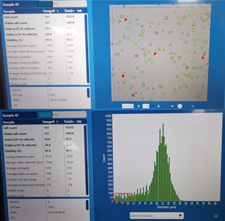

03 培养第12天:平均直径继续增大,小颗粒开始增多
培养第12天的CHO细胞样品中,平均直径达到20.05 µm,细胞活率下降至97.1%,活细胞密度下降至22.7 × 10⁶ cells/mL。细胞直径分布主峰约为22 µm,说明主要细胞群体的直径继续增大。
与此同时,从细胞图像和直径分布曲线中可以看到,6–10 µm范围附近的小细胞或碎片开始增多。这类小直径颗粒的出现提示样品群体结构正在发生变化,仅观察平均直径已不足以完整描述细胞状态。
第12天的数据说明,细胞培养过程已不再只表现为主要细胞群体尺寸增大,还伴随小颗粒或碎片比例增加。此时,结合Vi-CELL BLU输出的原始细胞图像和直径分布曲线,有助于区分“主要细胞群体直径变化”和“小颗粒增加对平均值的影响”。
图3:培养第12天CHO细胞图像和细胞直径分布曲线。样品平均直径为20.05 µm,直径分布主峰约22 µm,同时在6–10 µm范围内可观察到小细胞或碎片增加。

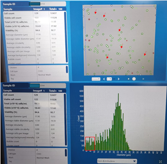

04 培养第14天:平均直径下降,但主峰仍接近第12天
培养第14天的CHO细胞样品中,平均直径下降至18.92 µm,细胞活率进一步下降至92.7%,活细胞密度下降至17.62 × 10⁶ cells/mL。如果只看平均直径,可能会误以为细胞整体尺寸明显变小。
但结合细胞图像和直径分布曲线可以看到,第14天样品中6–10 µm范围内的小颗粒或细胞碎片进一步增多。由于这些小颗粒参与统计,平均直径被拉低,因此第14天平均直径低于第12天。
更重要的是,第14天细胞直径分布主峰仍约为22 µm,与第12天主要细胞群体的直径状态相近。这说明主要细胞群体的尺寸并没有像平均值所显示的那样明显变小,平均直径下降主要受到小颗粒或碎片增多的影响。
在实际细胞培养监测中,当平均直径下降、直径分布主峰不再增大,同时伴随细胞活率下降和VCD下降或增长停滞时,通常提示细胞培养已逐步进入后期状态。此类判断需要结合平均直径、直径分布、细胞图像、VCD和Viability共同完成。
为什么不能只看细胞平均直径?
从第12天到第14天的变化可以看到,CHO细胞平均直径由20.05 µm下降至18.92 µm。如果只观察平均直径,可能会得出“细胞整体变小”的判断。
但直径分布曲线显示,第14天样品的主要细胞群体主峰仍接近22 µm,与第12天相近;细胞图像也显示样品中小颗粒或细胞碎片明显增多。由此可见,平均直径下降并不一定代表主要细胞群体尺寸下降,也可能是由于小直径颗粒比例增加所致。
