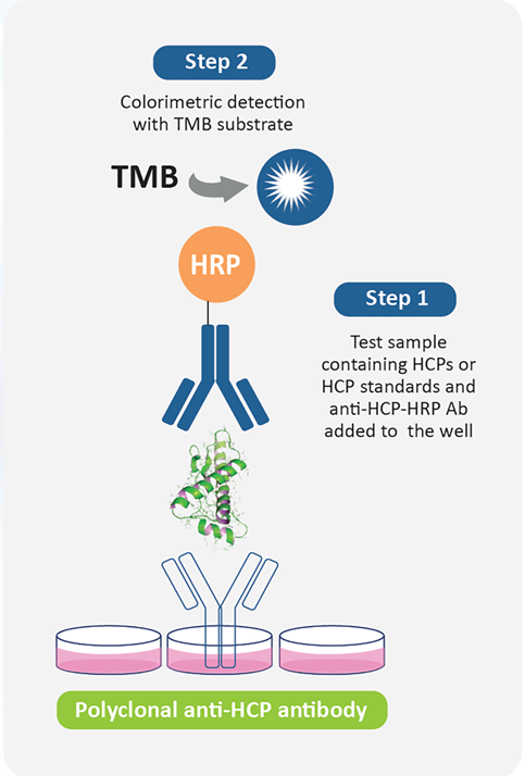

- ELISA是各国药典推荐的在生物制品中检测残留HCPs的方法,可以测定HCPs的总量。并且ELISA的操作简便,是经典的免疫学检测方法。但ELISA检测HCPs也有方法的局限性,比如不能从ELISA的结果中知道样品中有哪些HCPs,或者用于检测的抗体与哪些HCPs发生了免疫反应。因此,监管部门要求在使用ELISA检测过程中HCPs残留含量时,不仅要通过方法学验证证明试剂盒的准确度,精密度,灵敏度等,而且还需要证明使用的HCPs抗体有广泛的反应性,即HCPs抗体覆盖率。
图 1 HCP ELISA试剂盒检测流程

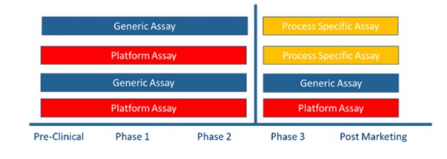

美国药典USP<1132>和欧洲药典EP2.6.34. HOST-CELL PROTEIN ASSAYS将HCPs检测方法分为:商业化试剂盒、产品/工艺专属性方法和平台化方法。并指出在产品开发的不同阶段,推荐采用不同的ELISA试剂盒用于HCPs的检测。
USP<1132>提到在没有平台化方法的情况下可以在临床前、临床I期、II期使用商品化试剂盒;在临床III期/工艺验证及产品上市后,由于商业化的通用HCP检测试剂盒抗体的覆盖率往往不足等局限性,需要考虑结合细胞类型及工艺特异性等因素,使用平台化方法或针对上游工艺开发的产品/工艺专属性方法。
而在临床II期后若是需要继续使用商品化试剂盒,就需进行HCPs抗体覆盖率验证来评估试剂盒是否可以继续用于质量监控。通常推荐在临床II期末或者临床三期前的这个阶段去做覆盖率验证,此时生产工艺已经固定并且有相对充足的时间。
图2 USP <1132>产品开发的不同阶段HCP检测方法的建议

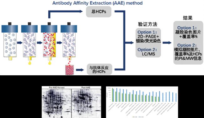

AAE分析流程首先将多克隆抗体共价固定在色谱柱上。然后对色谱柱进行条件调节,以防止抗体的显著浸出并极大地减少任何非特异性结合。
原始未变性的HCPs样品通过色谱柱与抗体进行结合,随后用酸洗脱。通过结合和洗脱,HCPs样品再次在柱上循环,直到没有其他HCPs被结合。所有收集的HCPs洗脱液再汇集、交换缓冲液并浓缩回原始样品体积,为后续的分析提供高质量的样本。在收集到HCPs样本后,可以选择通过2D-PAGE+银染或MS质谱进行后续分析。

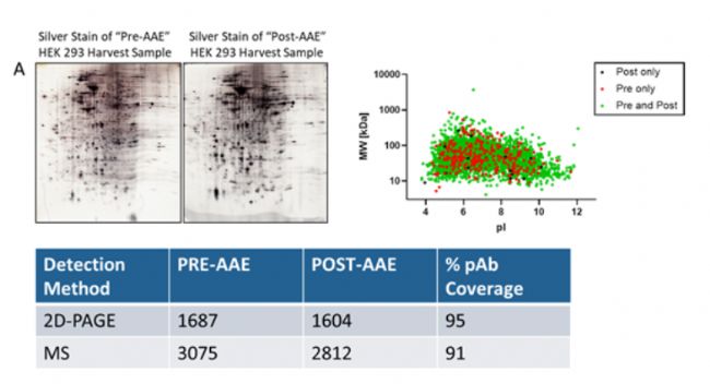

抗体对下游HCPs的反应性和AAE-MS™的HCPs鉴定
AAE™技术的优势不仅在于其高灵敏度,更在于其强大的预测能力和广泛的应用前景。通过AAE-MS™获得的覆盖率的结果更高、更真实,可以更准确地预测抗HCPs抗体在ELISA中的表现。并且,AAE™与质谱联用(AAE-MS™)能够识别收获材料中与抗体反应的HCPs,并获得蛋白质的分子量和等电点(pI)信息,可以评估纯化过程中持续存在的单个HCPs,并优化下游纯化工艺。
图4 F650S HEK2 93抗体覆盖率验证
值得一提的是,AAE™技术在检测并证明对单个下游HCP的反应性方面表现出色。更主要的是质谱可以对样品中是否存在潜在高风险的HCPs做出鉴定并提供这些蛋白的注释信息。通过AAE™技术,能够更准确地识别和量化这些高风险HCPs。这些通过特定纯化过程持续存在的高风险HCPs对于患者安全、药物功效和稳定性至关重要,无论是药物研发人员还是监管人员都能通过这一技术清楚地了解工艺中某个HCP的残留情况,从而为药物的研发和生产提供强有力的支持。
