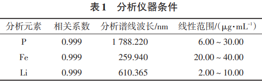

2.1仪器工作条件、分析谱线和线性范围
根据已有文献和现有仪器条件进行设计优化,仪器工作参数见表1。
仪器工作条件:高频功率1.1~1.2kW,雾化器流量0.7~0.8L/min,等离子体气流量4.12L/min,辅助气流量1.0L/min,提升延时15s,稳定时间10s,泵速12r/min。

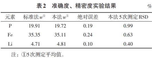

按1.2节方法进行5次平行测定并与GB/T33822—2017方法进行比较,结果见表2。
从表2可知,本方法与标准法测定结果对比,无显著性差异,3种元素5次测定的标准偏差都小于2%,准确度高,精密性好。

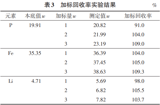

2.3加标回收率实验
本方法加标回收率实验结果见表3。从表3可知,P、Fe、Li加标回收率分别为91.0%~109.0%、104.0%~109.3%、98.0%~103.7%。
