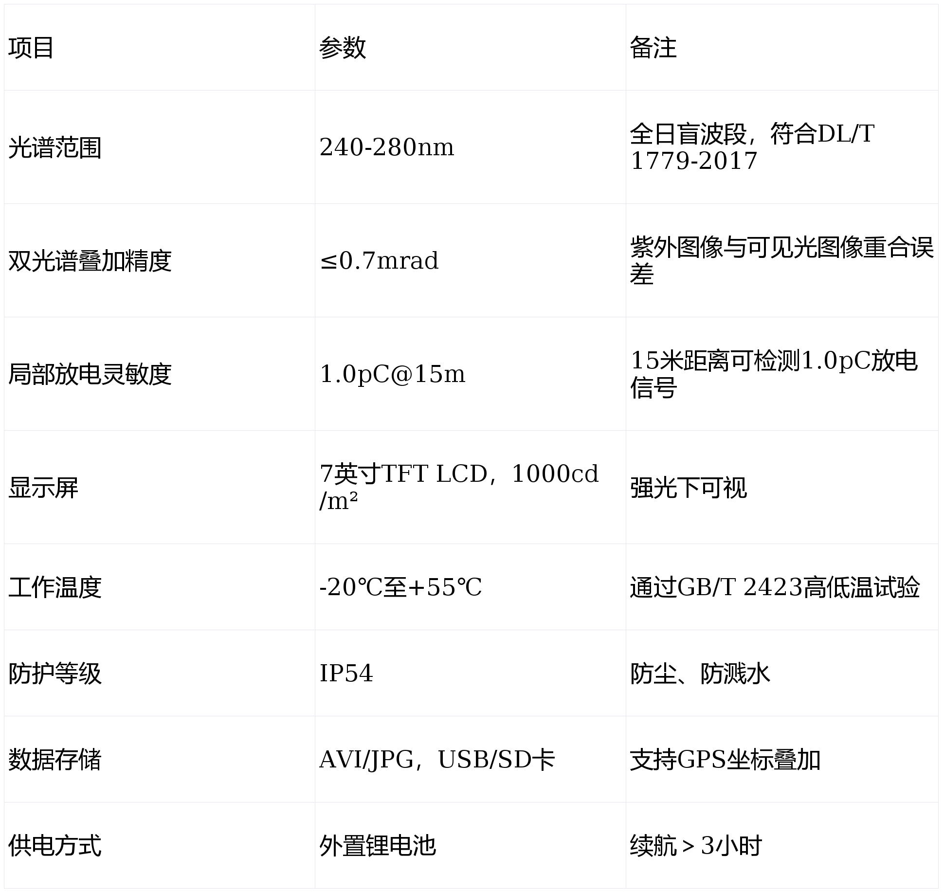

二、检测设备
本次检测使用达万德福型日盲紫外成像仪,设备主要技术参数如下:
设备已通过DL/T 1779-2017标准符合性验证,具备全日盲探测、双光谱同步成像、实时光子计数、多颜色电晕指示及GPS定位功能。

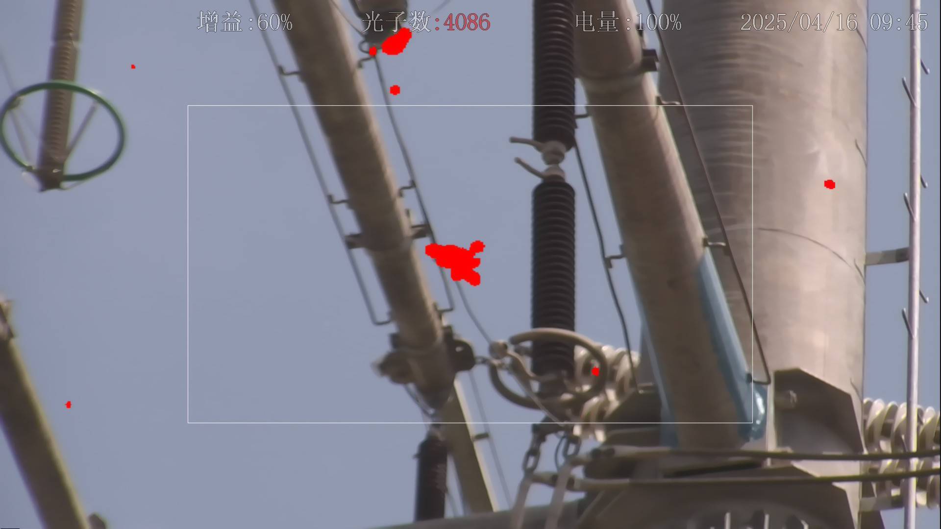

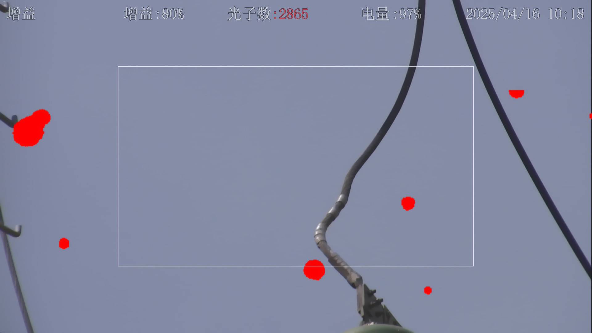

三、检测过程
检测于当日上午9时开始,持续至11时30分。现场天气晴,环境温度28℃,湿度65%,光照强度约85000lux。检测全程设备带电操作,检测距离控制在15-30米。
技术人员按照以下流程执行检测:
  1. 开启全日盲模式,设置增益为中等档位
  2. 启动光子计数功能,开启视频录制
  3. 依次扫描#2主变压器、220kV断路器、隔离开关、母线绝缘子
  4. 对检出放电点使用2倍、4倍、8倍变焦确认位置
  5. 保存图像及视频,记录GPS坐标

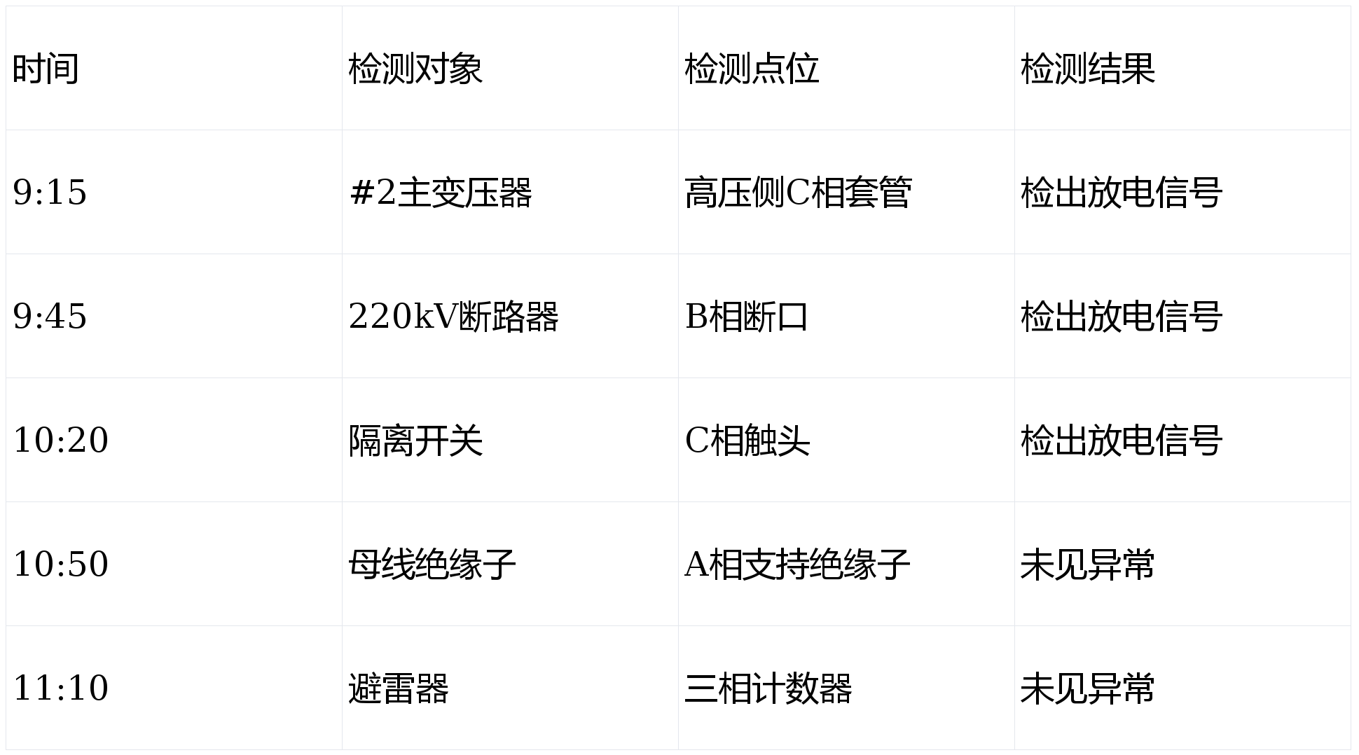

检测数据记录如下:

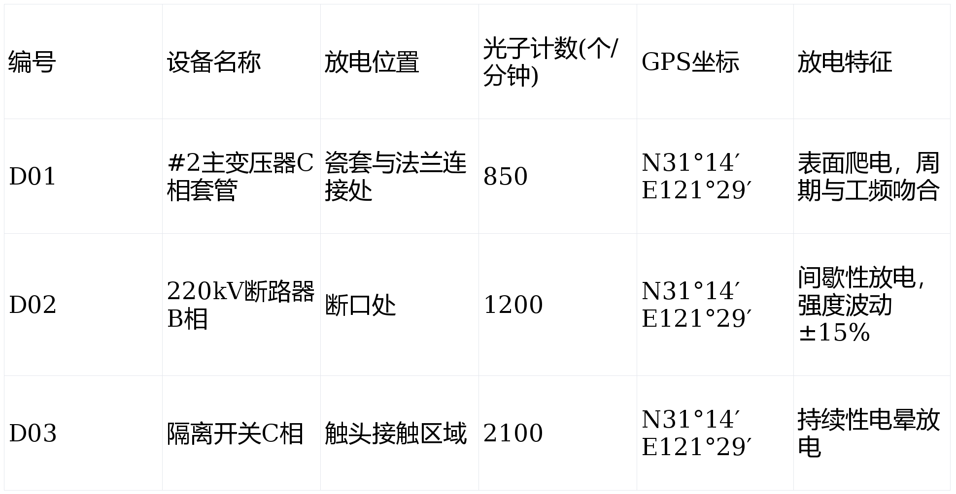

四、检测结果
本次检测共检出放电点3处,具体数据如下:
所有检测数据通过SD卡导出,包含紫外图谱文件18份、视频文件6份、光子计数曲线数据3组。导出文件经PC端读取验证,图像清晰、数据完整。
