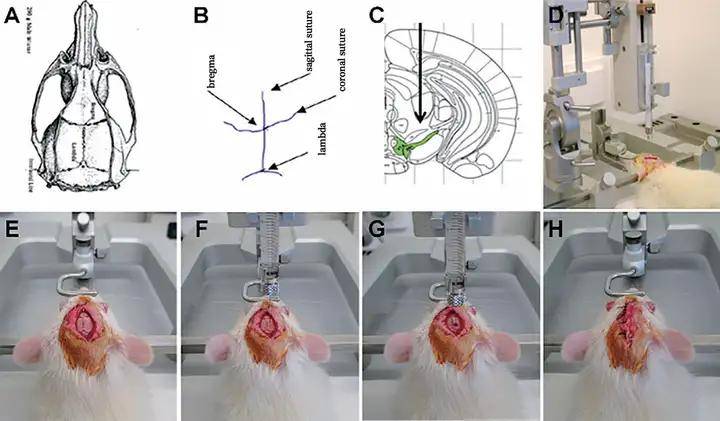

脑定位注射,相比其他注射方式靶向性强,注射病毒体积小,但是侵入性也强,且对操作者具有很高的要求。在立体定位手术时,颅骨上常用的注射参照点是前囟, 也就是中矢状冠状缝的交叉点(右下图 B 中的十字交叉点)。具体操作步骤如下:

4. 手术:用碘伏 / 无色葡萄糖氯己定溶液对实验动物头皮进行消毒清理,用手术刀沿中间位置剪开头皮,用镊子对表面的结缔组织进行清理,暴露实验动物的颅骨表面;然后进行调平,首先找到前囟这个坐标,并将其归零, 然后向左右调平,使左右两侧处于同一水平,调整前后囟,使前后囟也在同一水平;
5. 病毒注射:通过查询实验动物的脑立体定位图谱确定待注射脑区的位置(下方图片是大鼠和小鼠的脑谱),并确定其坐标值,即 ML 值(X 轴)、AP 值(Y 轴)、DV 值(Z 轴);根据目标脑区设定好坐标,移开注射针,用颅骨钻开窗(由于颅骨薄,故务必注意颅骨钻的力度!!),操作时避免伤及脑组织;微量注射器吸取病毒液,随后固定在定位仪上,根据设好的坐标进行病毒注射,注射速度控制在 0.1-0.15μL/min,注射剂量视具体实验而定。注射完毕,留针 10min,以便病毒液充分吸收,然后慢慢回针;

脑立体定位注射示意图
