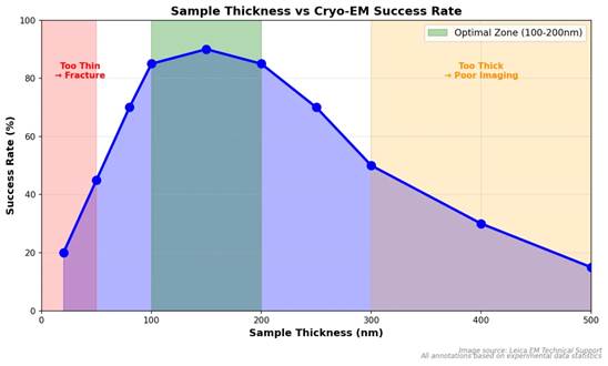

1. 误区一:样品厚度越薄越优
1.1 典型失效表征
  • 冷冻后样品在载网上发生断裂或脱落
  • 细胞或颗粒边缘结构完整但中央区域塌陷
  • 制样阶段可见样品完整,转移或冷冻过程中消失
1.2 技术根源分析
冷冻电镜成像要求样品足够薄以保证电子束穿透,但在冷冻过程中,急剧降温会引入显著的热应力与机械应力。过度追求亚 50 nm 的极薄样品,往往牺牲了结构完整性与力学稳定性。
1.3 工艺原则
  • 样品厚度应在可玻璃化前提下保持必要的机械强度
  • 冷冻电镜制样的目标并非“最薄”,而是“结构保持条件下的最薄稳定厚度
在应用中,结合具体样品类型(蛋白复合物、细胞切片、病毒颗粒)优化 blotting 与冷冻方式,通常比单一压低厚度更有效。

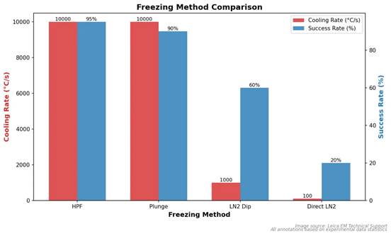

2. 误区二:冷冻速度越快越好
2.1 典型失效表征
  • 冷冻后玻璃态表面出现放射状裂纹
  • 样品在复温或转移阶段解体
  • 成像过程中逐步显现晶体冰
2.2 技术根源分析
高冷却速率有助于抑制水分子有序结晶,但超过材料可承受的临界冷却梯度,会造成热应力主导的结构开裂。
2.3 冷冻方式与适配样品类型
冷冻方式 冷却速率 适用样品
高压冷冻(HPF) >10,000 °C/s 厚样品(≤200 μm)
浸入式冷冻(Plunge freezing) ~10,000 °C/s 常规薄样品
液氮泥 ~1,000 °C/s 极薄样品
液氮直泡 ~100 °C/s 不适用于 cryo‑EM
在实践中,徕卡显微系统 Leica EM ICE 高压冷冻仪 常用于需要在较大样品厚度下实现稳定玻璃化的应用情景。

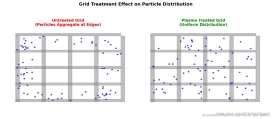

6. 误区六:Grid 类型与预处理可忽略
6.1 技术根源
载网表面的亲疏水性直接决定样品铺展均匀性与吸附稳定性。
6.2 标准化处理流程
  • 等离子清洗(15–25 W,30–60 s)
  • 根据样品类型进行亲水或疏水调节
  • 处理后应在可控时间窗内使用
在高一致性需求的 cryo‑EM 项目中,载网预处理往往是成败分水岭。

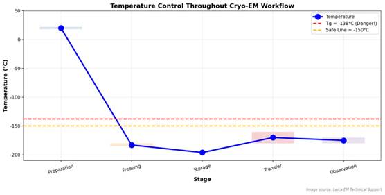

7. 误区七:低温控制在显微镜阶段才重要
7.1 关键物理阈值
玻璃态冰在 –138 °C 以上会发生相变(Tg),该过程不可逆。
7.2 全流程温控要求
  • 制备阶段:冷冻剂 –180 °C 至 –185 °C
  • 转移阶段:全过程 ≤ –150 °C
  • 成像阶段:样品台 < –170 °C
针对转移过程中的失效风险,徕卡显微系统 Leica EM VCT500 冷冻真空传输系统被广泛用于确保温度链路连续性。
图像 6:温度控制时间线图
