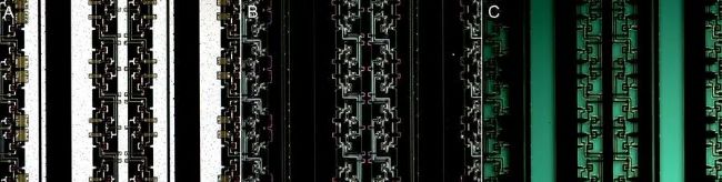

在晶圆检测过程中,使用光学显微镜高效、可靠地检测光刻胶残留物和残留有机污染物是一项挑战。使用光学显微镜进行晶片检测通常需要多种对比方法。这些残留物并不总是很容易用较常见的显微镜照明(如明视场或暗视场 [5] )看到,这取决于有机污染的体积(参见图1)。由于在半导体图案化接近纳米级尺寸时,即使是极少量的光刻胶残留物或其他残留污染也会给进一步加工带来严重问题。因此,使用普通显微镜照明进行精确的晶片检测既费时又低效。
图1: 对同一块已图案化晶圆同一区域拍摄的光学显微镜图像,分别采用A)明场、B)暗场和C)荧光 照明。诸如光刻胶和污染物等有机材料在明场和暗场图像中呈现为暗色,而在荧光图像中则带有绿色调。

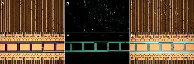

光刻胶和许多有机材料在紫外线的激发下会发出荧光。与典型的显微镜照明(如明视野)相比,荧光显微镜更容易在晶片表面对这些材料进行定位和量化(参见图3)。因此,荧光显微镜可用于晶圆检测,并能有效地观察这些有机残留物,从而缩短检测时间、提高产量并改善半导体元件的质量。
图3:图案化晶片同一区域的图像,分别采用以下方式获取:A和D)明场照明,B和E)荧光,以及C和F)明场和荧光的叠加。在荧光图像和叠加图像中可以清晰地看到光刻胶残留物和污染物。

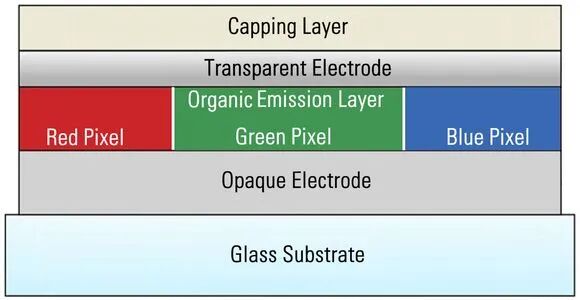

荧光显微技术的另一个应用实例是OLED(有机发光二极管)显示器的生产或检测。OLED显示器由一个或多个发光有机分子层组成的RGB像素阵列堆叠而成(参见图4) [7]。层的均匀性和厚度对于保持高像素效率和质量非常重要,必须在制造过程中进行精确监控。此外,银(Ag)涂层上的RGB像素分子有机层不应有间隙。这些有机分子也能发出荧光。因此,使用荧光显微镜(也可使用非荧光显微镜和电致发光)可以高效可靠地监测OLED显示屏RGB阵列输出的质量(参见图5)。
图4:横截面示意图,展示了一个用于OLED显示器的并排堆叠RGB像素设计示例(改编自参考文献7)

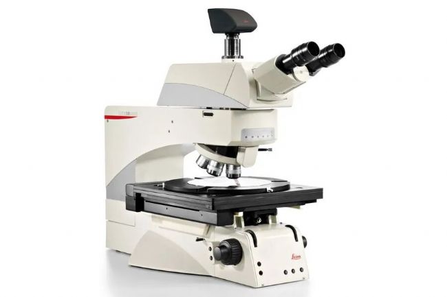

DM8000 M(参见图6)、DM12000 M和DM6 M显微镜专为检测8英寸、12英寸和6英寸晶圆、大型半导体元件以及OLED显示器等平面电子元件而设计。

图6:DM8000 M显微镜,专为生产、质量控制、失效分析和研发过程中对8英寸晶圆和半导体元件进行高通量检测而设计。
