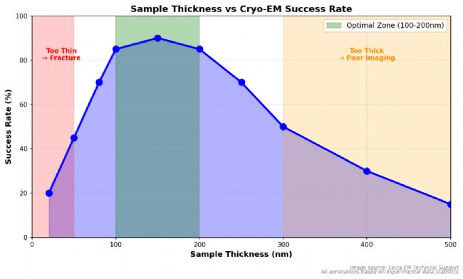

误区 1:样品越薄越好 —— 错!
典型症状:
  • 追求极致薄度(<50nm),结果样品在冷冻过程中碎裂
  • 细胞边缘完整,中心区域结构崩塌
  • 捞网时样品消失(太薄导致机械强度不足)
误区根源:
很多人认为"薄=好成像",但忽略了“冷冻过程的物理应力”。

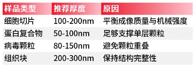

正确做法:
关键原则:
在保证结构完整的前提下尽可能薄,而不是"越薄越好"

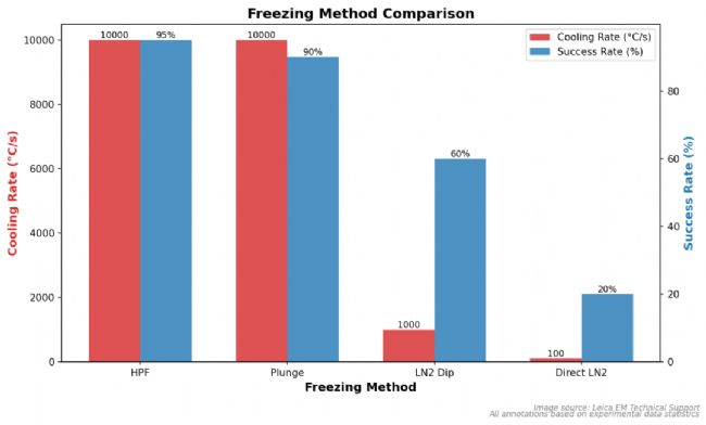

正确做法:
1. 冷冻方式选择
  • 高压冷冻 (HPF):>12,000℃/s
→ 适合厚样品 (≤200μm),玻璃化效果最好
  • plunge freezing:~10,000℃/s
→ 适合薄样品/切片,最常用
  • 液氮泥冷冻:~1,000℃/s
→ 仅适合极薄样品,慎用
液氮直泡:~100℃/s
→ 绝对禁止!必然结晶
2. 关键参数
  • 乙烷温度:-180°C 至 -185°C(不是液氮温度!)
  • 样品距离冷冻剂:1-2cm(下落距离影响速度)
  • blotting 时间:2-5 秒(根据样品调整)
图像 2:不同冷冻方式冷冻速率和成功率对比图

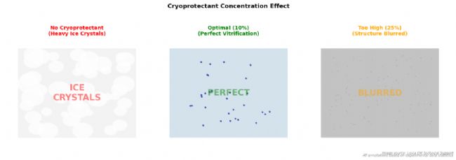

误区 3:冷冻保护剂浓度越高越好 —— 错!
典型症状:
  • 添加 30% 甘油,样品结构模糊
  • 蛋白变性,失去天然构象
  • 背景噪音增加,信噪比下降

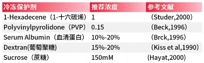

误区根源:
冷冻保护剂确实能抑制冰晶,但高浓度会破坏生物结构
正确做法:
冷冻保护剂选择指南:
关键原则:
最低有效浓度原则 —— 用刚好能抑制冰晶的最低浓度
图像 3:冷冻保护剂浓度影响示意图

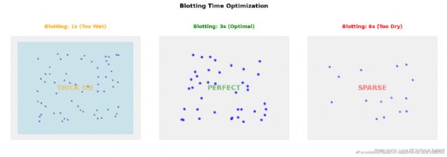

误区 5:Blotting 时间随便设 —— 错!
典型症状:
  • 样品太厚,电子束无法穿透
  • 样品太薄,颗粒分布稀疏
  • 边缘干燥,中心过厚
误区根源:
Blotting 是冷冻制样中最容易被忽视但最关键的参数之一。
正确做法:
Blotting 参数优化流程:
Step 1: 确定滤纸类型
→ Whatman #1:标准,适合大多数样品
→ Whatman #4:快速,适合薄样品
Step 2: 优化 blotting 时间
→ 从 3 秒开始测试
→ 每次调整 0.5 秒
→ 目标:薄冰层但颗粒完整
Step 3: 优化 blotting 力
→ 轻:适合脆弱样品
→ 中:通用设置
→ 重:适合厚样品
Step 4: 记录环境条件
→ 温度:18-22°C
→ 湿度:>90%(防止蒸发)
经验公式:
最佳 blotting 时间 ≈ (样品浓度 × 粘度) / 2
图像 4:Blotting 时间优化图

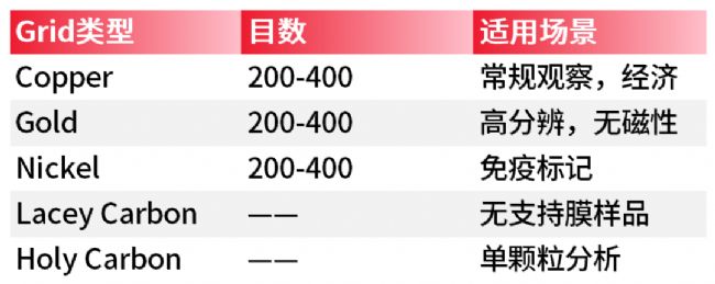

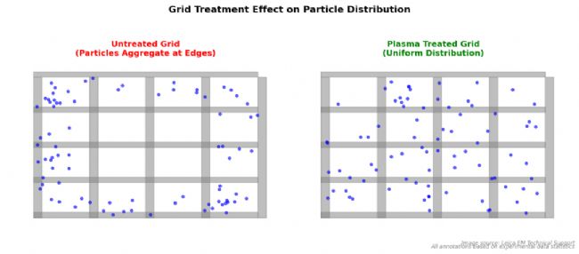

误区 6:Grid 类型随便选,拿来直接用 —— 错!
典型症状:
  • 样品分布不均,边缘聚集
  • 样品脱落,观察区域空无一物
  • 背景污染严重
误区根源:
Grid 的亲疏水性直接影响样品吸附均匀性
正确做法:
Grid 处理标准流程:
Step 1: 等离子清洗(必须!)
→ 功率:15-25W
→ 时间:30-60 秒
→ 气体:空气或 Ar/O2 混合
Step 2: 亲水化处理
→ 适用于大多数生物样品
→ 处理后 2 小时内使用
Step 3: 疏水化处理(特殊需求)
→ 适用于膜蛋白
→ 使用辉光放电仪负向处理
Step 4: 质量检查
→ 水滴角测试:<30° 为亲水合格
→ 电镜预检:确认无污染物
Grid 类型选择:
图像 5:Grid 处理对比图

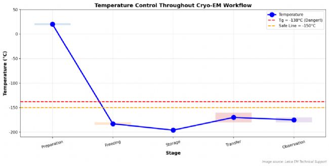

误区 7:温度控制不重要 —— 大错特错!
典型症状:
  • 转移过程中样品"闪白"(devitrification)
  • 镜下观察时逐渐出现冰晶
  • 高分辨率信息丢失
误区根源:
**玻璃态冰在 -138°C 以上会转变为晶体冰**,这个温度叫"玻璃化转变温度"(Tg)
正确做法:
全流程温度控制:
  • 制备阶段:
→ 冷冻剂温度:-180°C 至 -185°C
→ 环境温度:18-22°C(太冷会冷凝,太热会蒸发)
→ 湿度:>90%
  • 转移阶段:
→ 液氮罐储存:-196°C
→ 转移时间:<30 秒(使用冷冻转移盒)
→ 避免暴露在空气中
  • 观察阶段:
→ 冷台温度:<-170°C(安全余量)
→ 真空度:<10^-5 mbar
→ 电子剂量:<20 e-/Ų(防止辐射损伤)
关键警告:
样品温度一旦超过 -138°C,玻璃态冰开始结晶,这个过程不可逆!!
图像 6:温度控制时间线图

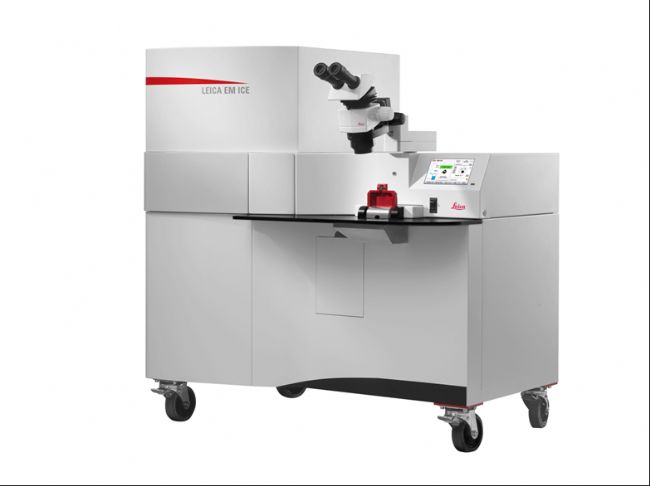

02、Leica EM ICE 高压冷冻仪
  • 冷却速率>10,000°C/s
  • 适合厚样品(可达 200μm)
  • 玻璃化成功率>90%

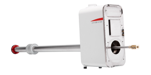

03、Leica EM VCT500 冷冻传输系统
  • 全程温度<-150°C
  • 自动液氮补充
  • 避免人为操作失误
Leica EM VCT500
