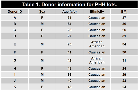

原代人肝细胞供体信息表
表1.原代人肝细胞供体信息表

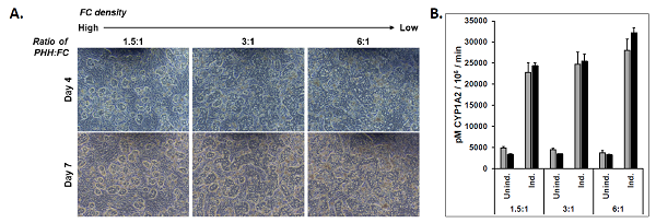

三培养体系TCS中适宜原代人肝细胞PHHs与饲养细胞FCs比例
图2.三培养体系(TCS)中适宜原代人肝细胞(PHHs)与饲养细胞(FCs)比例
(A)第4天和第7天,不同接种密度(1.5:1、3:1、6:1)的原代人肝细胞(PHHs)与饲养细胞(FCs)的代表性图像;
(B)第4天(灰色柱)和第7天(黑色柱)细胞色素P4501A2(CYP1A2)的诱导水平与未诱导组原代人肝细胞(PHHs)的对比。误差线代表标准差(n≥3个复孔)。放大倍数10倍。

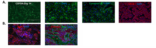

三培养体系TCS中胆小管的形成及蛋白标志物的表达
图3.三培养体系(TCS)中胆小管的形成及蛋白标志物的表达
(A)第14天对胆小管进行CDFDA染色的结果;ZO-1(紧密连接蛋白1)、连接蛋白-32(Connexin-32)及细胞角蛋白18(CK18)均呈阳性染色;
(B)三培养体系(TCS)中原代人肝细胞(PHHs)的白蛋白(Alb)和细胞色素P4501A2(CYP1A2)呈阳性表达;饲养细胞(FCs)经波形蛋白(Vimentin,缩写Vim)染色呈阳性。放大倍数10倍。

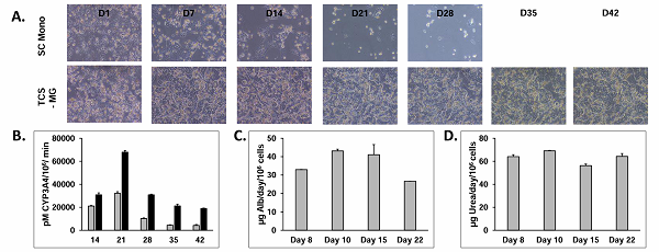

三培养体系TCS的长期稳定性
图4.三培养体系(TCS)的长期稳定性
(A)42天培养期内,三明治单培养体系(SC)与无基质胶(Matrigel)包被的三培养体系(TCS,-MG)的代表性图像(D42表示第42天);
(B)42天培养期内,三培养体系(TCS,黑色柱)中原代人肝细胞(PHHs)的CYP3A4诱导活性与三明治单培养体系(SC,灰色柱)的对比;
(C)22天培养期内,三培养体系(TCS)中原代人肝细胞(PHHs)的白蛋白(Alb)水平;
(D)22天培养期内,三培养体系(TCS)中原代人肝细胞(PHHs)的尿素水平。

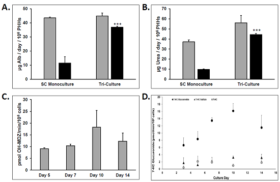

三培养体系TCS中原代人肝细胞PHHs的功能验证
图5.三培养体系(TCS)中原代人肝细胞(PHHs)的功能验证
(A)第7天(灰色柱)和第14天(黑色柱),三明治单培养体系(SC)与三培养体系(TCS)中原代人肝细胞的白蛋白(Alb)水平;
(B)第7天(灰色柱)和第14天(黑色柱),三明治单培养体系(SC)与三培养体系(TCS)中原代人肝细胞的尿素水平;
(C)以1-羟基咪达唑仑(1-hydroxymidazolam,缩写OH-MDZ)为检测指标,于第5天、第7天、第10天和第14天测定Ⅰ相代谢功能;
(D)14天培养期内,对Ⅰ相代谢产物7-羟基香豆素(7-hydroxycoumarin,缩写7-HC,灰色圆圈)及Ⅱ相代谢产物7-羟基香豆素葡萄糖醛酸苷(7-hydroxycoumaringlucuronide,缩写7-HCG,黑色圆圈)、7-羟基香豆素硫酸盐(7-hydroxycoumarinsulfate,缩写7-HCS,黑色三角形)的生成情况进行检测。***p≤0.001,与第14天三明治单培养体系(SC)相比具有更明显的统计学差异。

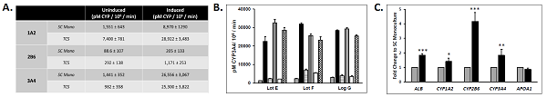

三培养体系TCS中CYP1A2、CYP2B6及CYP3A4的诱导情况
图6.三培养体系(TCS)中CYP1A2、CYP2B6及CYP3A4的诱导情况
(A)第4天,三培养体系(TCS)与三明治单培养体系(SC)中CYP1A2、CYP2B6及CYP3A4诱导水平的对比表;
(B)将3个不同供体的原代人肝细胞样本(E、F、G样本)在三培养体系(TCS)中培养16天,分别于第4天(灰色柱、黑色柱)、第10天(条纹柱)和第16天(白色柱、格子柱)测定未诱导组(灰色柱、水平条纹柱、白色柱)和CYP3A4诱导组(黑色柱、垂直条纹柱、格子柱)的酶活性;
(C)第4天,三培养体系(TCS,黑色柱)中原代人肝细胞(PHHs)的白蛋白(Alb)、CYP1A2、CYP2B6、CYP3A4及载脂蛋白1(Apolipoprotein1,缩写APOA1)的基因表达水平,与三明治单培养体系(SC,灰色柱)中原代人肝细胞的基因表达水平对比。*p≤0.05,**p≤0.01,***p≤0.001,与三明治单培养体系(SC)相比具有统计学差异。误差线代表标准差(n≥3个复孔)。
