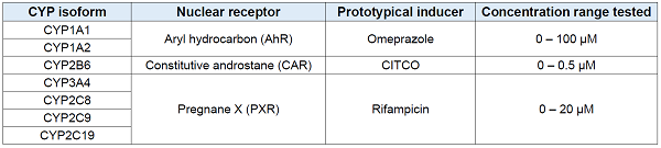

针对阳性诱导剂处理后诱导潜能评估的CYP酶列表
表1.针对阳性诱导剂处理后诱导潜能评估的CYP酶列表

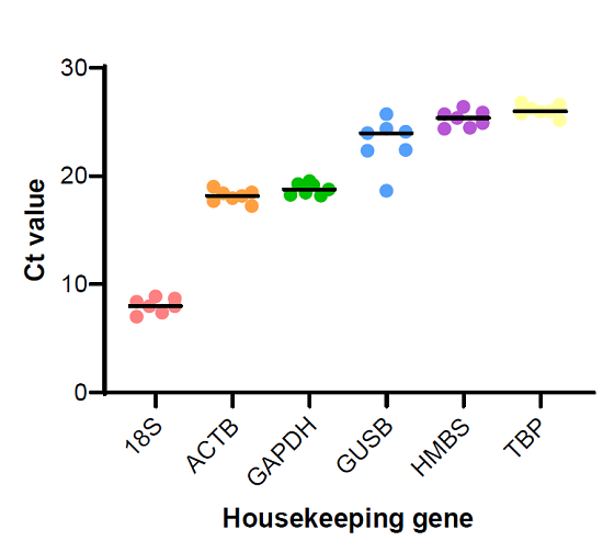

1、三培养体系(TCS)研究中内参基因的筛选

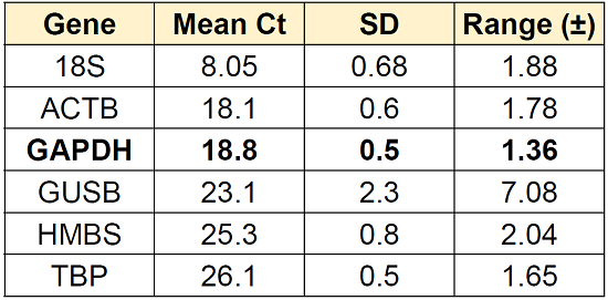

结果显示,各内参基因的Ct值存在差异(图1)。其中GAPDH在培养期间的Ct值具有良好的一致性,因此被选为理想的内参基因。
4周培养期内各内参基因表达水平的评估
图1.4周培养期内各内参基因表达水平的评估。每个圆点代表第1、4、7、12、17、23或30天的基因表达水平。
各内参基因的Ct值统计数据
表3.各内参基因的Ct值统计数据

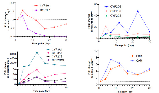

2、4周培养期内TCS中CYP酶和核受体的基础表达水平
如图2所示,在TCS建立后的4-12天内,除CYP1A1和CYP2E1外,其余CYP酶和核受体的表达水平均明显升高。大多数受测基因的表达水平在培养第7-12天达到峰值,因此后续的诱导研究选择在培养第10天启动。

图2.在基础培养条件下,于4周培养期内的不同时间点检测TCS中各CYP酶和核受体的基因表达水平。

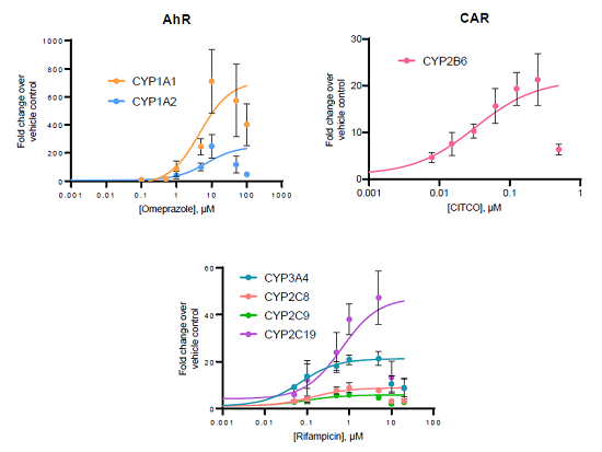

3、原型诱导剂暴露48小时后主要CYP酶的诱导潜能

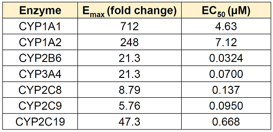

经不同浓度原型诱导剂处理48小时后,TCS中所有主要CYP酶均表现出明显的诱导潜能,包括CYP2C家族各亚型(图3)。各酶的最大诱导倍数(Eₘₐₓ)和半数效应浓度(EC₅₀)数据见表4。此外,在所有主要CYP酶的测试中,当诱导剂浓度达到最高值时,诱导潜能均呈现下降趋势。
TCS经不同浓度的多种原型诱导剂处理 48 小时后,检测各CYP酶的基因表达水平
图3.三培养体系(TCS)经不同浓度的多种原型诱导剂处理48小时后,检测各CYP酶的基因表达水平。表达水平以相对于溶媒对照组的倍数变化表示(n=4),通过将曲线限定在观察到的最高倍数变化值,确定各酶的最大诱导倍数(Eₘₐₓ)和半数效应浓度(EC₅₀)
各CYP酶的最大诱导倍数和半数效应浓度
表4.各CYP酶的最大诱导倍数(Eₘₐₓ)和半数效应浓度(EC₅₀)
