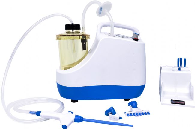

1.污染风险不同。液体介质泵易出现油蒸气反流(油润滑泵)或水质污染(水环泵),污染样品与实验环境;干式无油泵无需液体介质,从根源上杜绝介质污染。比如内置无油泵的L400BS培养基废液抽吸系统,用于细胞房内培养基上清废液的,由于实在细胞房洁净室内使用,无法接水源,也不能有油污污染,所以需使用无油真空泵。

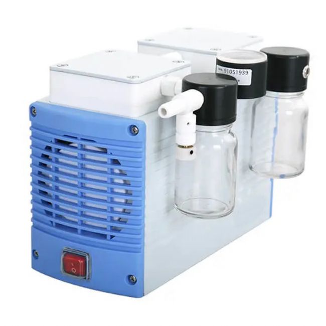

3.真空性能不同。油润滑泵真空稳定性受油品影响,且会被乳化,无法处理可凝性、腐蚀性气体;水环泵真空度低,仅适用于粗真空;干式无油泵极限真空度可达0.098Mpa,覆盖宽压力范围,可处理多种气体,适配复杂工况。比如用于搭配旋转蒸发仪的防腐蚀无油隔膜真空泵CH411,采用双腔二级结构,能够达到8mbar的高真空,且接触气体部分均为PTFE聚四氟乙烯材质,不会出现泵油受有机气体影响,腐蚀乳化的情况。

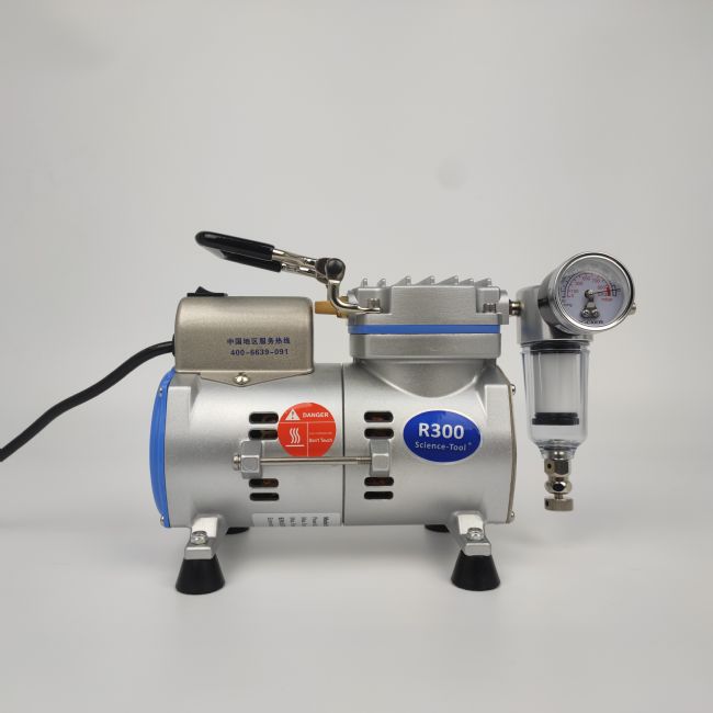

4.环境适应性不同。液体介质泵在低温下易出现润滑油凝固、水结冰等问题;干式无油泵可在-10℃~40℃常规环境稳定运行,噪音<60dB,适配噪音敏感场景。例如R300小型台式无油真空泵,搭配了消音器件,噪音小于50分呗,会减少对使用人员的噪音干扰。
