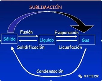

  • 由上表我们可以看出,1g水从固体融化成液体需要的能量为80卡路里(足够改变80℃的温度);从液体蒸发成气体,需要的能量为543卡路里。升华所需要的能量为两次相变能量的总和即623卡路里。
在冻干过程中,1g水经历的相变为以下:
预冻-升华-凝固-融化,液体进入冻干机,除霜后液体出冻干机。实际上中间经历了6次相变(升华和凝结算两次)。这中间的热量交换值一共是1406卡路里(够水改变1406℃温度的能量)。这还没有考虑设备的能量利用率的问题。
以上过程从原理层面解释了,为什么冻干是一个能耗很大的过程。是去除1g水,代价最大的过程。

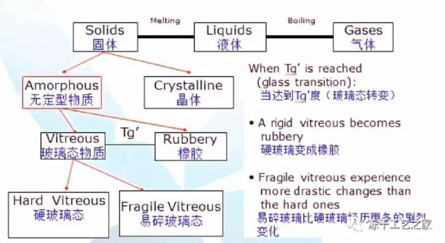

4. States  of  aggregation  of  matter 物质聚集态
固体分为:晶体和无定型物质
关键温度及对应的数据如下表:
