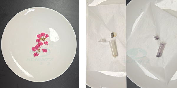

鲜花对比图
左:研磨前 ; 右:研磨后(先是根茎部分,再是花瓣部分)
  经高通量组织研磨器SCIENTZ-48研磨处理后,根茎部分由完整组织转变为细腻均匀的细小颗粒,新鲜花瓣转变为紫色糊状。色泽鲜艳自然,无明显氧化变色现象,香气保留良好,为后续的应用方向,如:成分分析、配方开发、性能测试提供了理想且可靠的样品基础。本实验中鲜花经常温干磨后呈紫色糊状(含水量高所致),已满足提取需求。若需获得干燥粉末,建议改用低温冷冻研磨。
