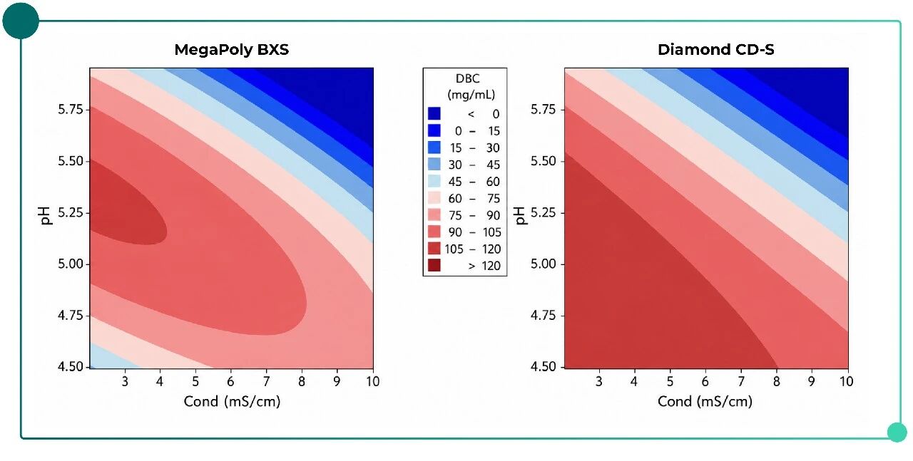

博格隆锦囊:博格隆最新研发的MegaPoly BXS和Diamond CD-S强阳离子交换介质,不仅具有卓越的高载量,还具备出色的高流速与高耐盐性(可耐受10mS/cm的电导),被广泛应用于单抗、双抗、ADC药物及重组蛋白的纯化,能有效应对高粘度、高电导率的上游收获液。
IEX Process Development and Optimization-pic-01
Fig.1 BXS和CD-S填料载量变化的DOE结果

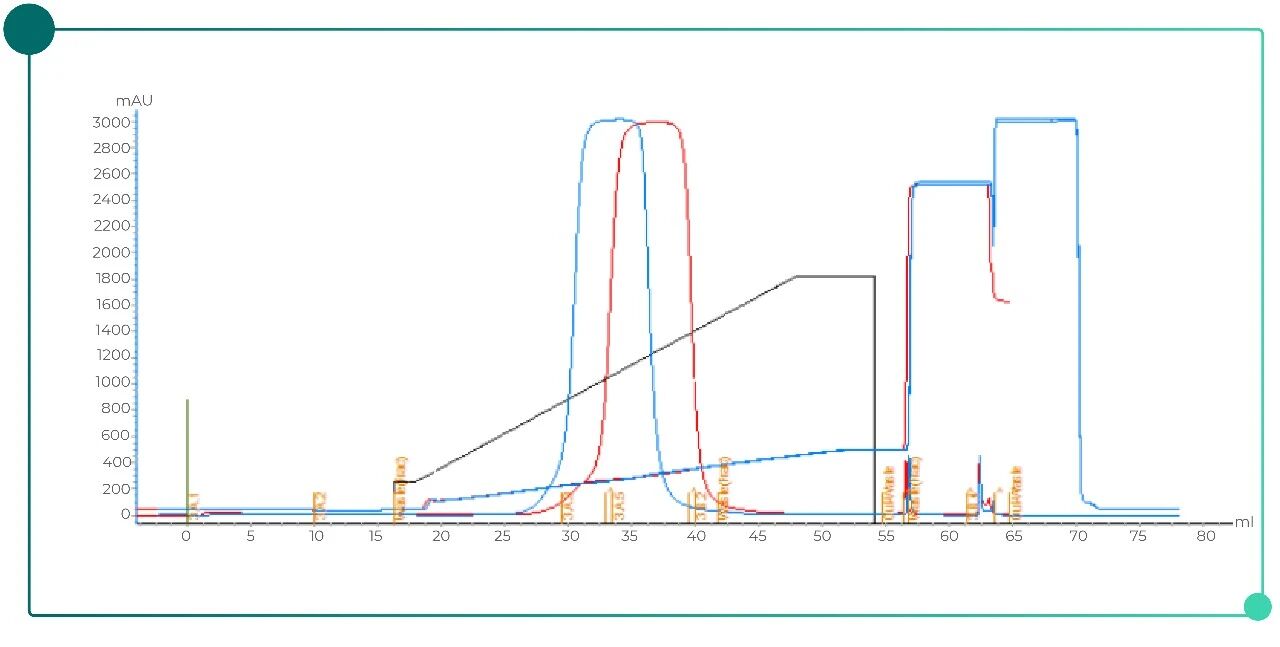

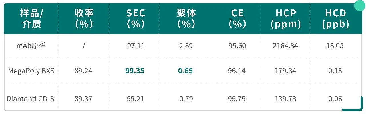

线性盐梯度洗脱是优化分辨率的关键。通过改变NaCl的浓度,逐步破坏目标物与填料之间的静电结合。通过小试(如预装柱筛选),绘制洗脱曲线,找到目标峰与杂质峰的“最佳分离窗口”。如Fig.2 所示,MegaPoly BXS和Diamond CD-S线性盐梯度洗脱,均极大地提高了样品的纯度。
IEX Process Development and Optimization-pic-02
Fig.2 BXS和CD-S盐梯度洗脱纯化某单抗层析图谱
Table 1. BXS和CD-S盐梯度洗脱纯化某单抗检测结果
IEX Process Development and Optimization-pic-03
