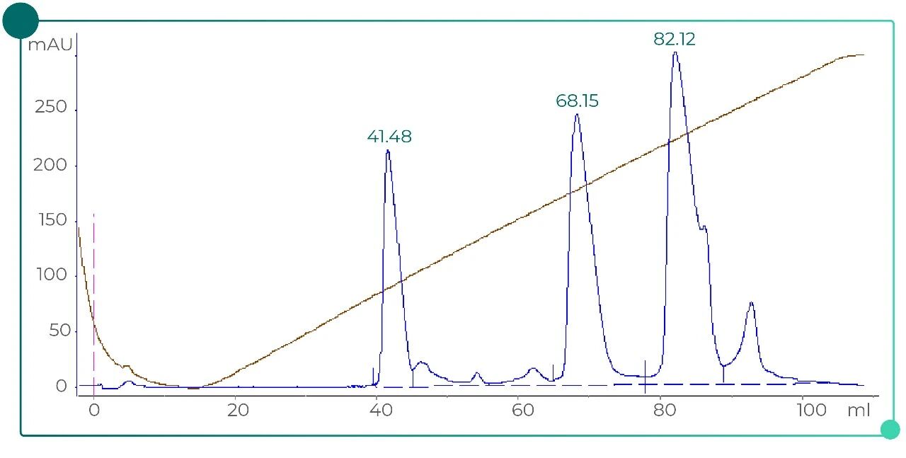

◉ 采用Diamond DEAE Mustang分离β-Lactoglobulin和KatG
• 层析柱:EzScreen 4.4mL
• 缓冲液A:20mM 六水哌嗪 pH 6.2
• 缓冲液B:20mM 六水哌嗪 0.3M NaCl pH 6.2
• 样品:β-Lactoglobulin 22mg/mL、Kat G 4mg/mL
Strong and Weak Ion Exchange Resins-pic-01
Fig.1  采用Diamond DEAE Mustang分离
β-Lactoglobulin和KatG的图谱
本实验采用DEAE Bestarose HP弱阴离子交换层析,在选定的pH条件下实现了β- 乳球蛋白(β-Lactoglobulin)与KatG的有效分离。从层析图谱可见,两种蛋白在盐梯度下依次被洗脱,形成了基线分离的独立峰,表明在该条件下,DEAE Bestarose HP填料对两种蛋白具有良好的电荷选择性,可高效实现二者的分离,验证了该弱阴离子交换填料在目标蛋白分离纯化中的适用性。
