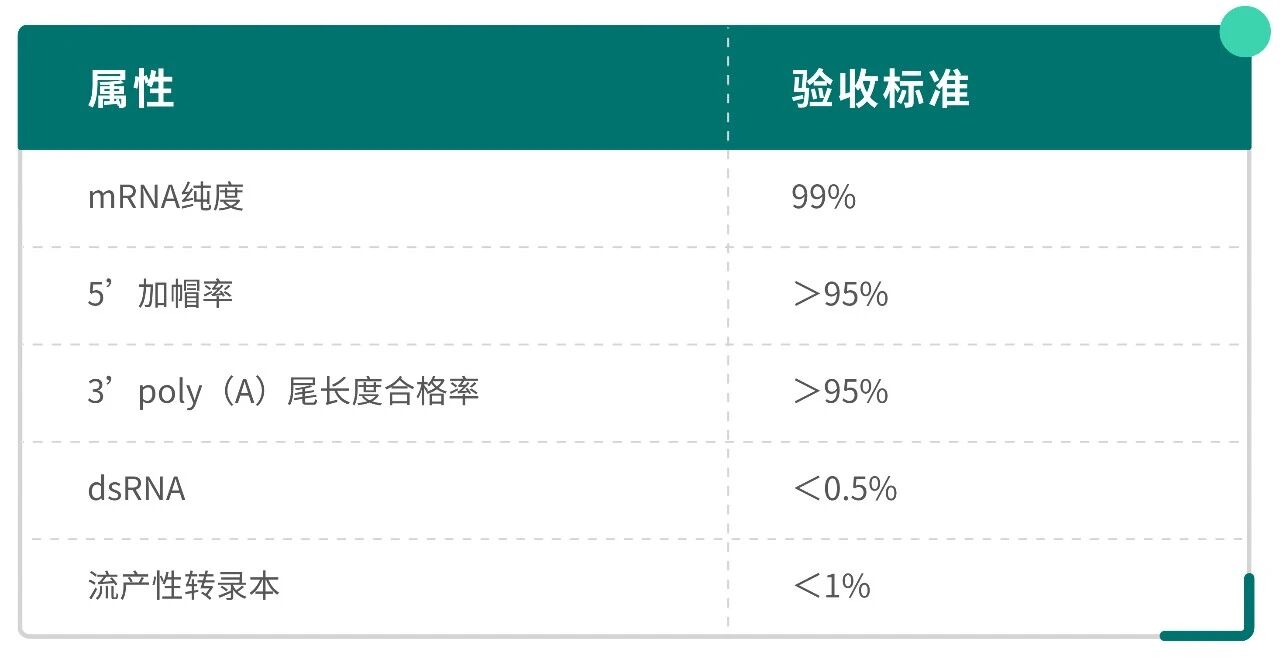

生物制品工艺开发的核心目标在于构建稳健可控的生产工艺体系,确保可重复制备出符合预设质量属性的产品。对于mRNA而言,其关键质量属性主要包括:
• 纯度与完整性:需有效去除截短、断裂或降解的mRNA片段,确保全长mRNA的占比,这是其翻译出功能蛋白的基础。
• 杂质残留:包括体外转录反应后残留的流产性转录本、质粒DNA模板、未反应的核苷酸、双链RNA杂质、以及酶等。这些杂质可能引发不必要的免疫反应或影响产品稳定性。
• 无菌与内毒素:作为直接注入人体的药物,必须确保产品无菌且内毒素含量极低。
Table 1. mRNA疫苗关键质量属性[2]
