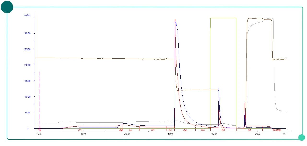

Fig.1 Diamond Phenyl Mustang 疏水填料纯化融合蛋白

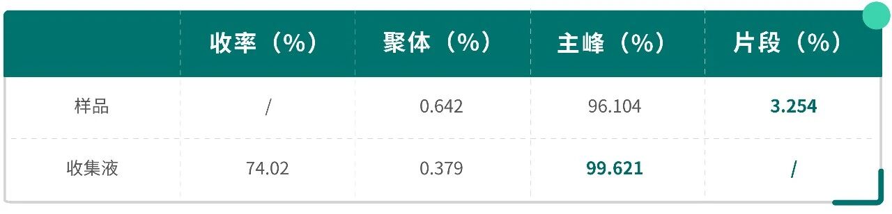

在本案例中,采用Diamond Phenyl Mustang疏水层析填料对一种融合蛋白样品进行了精纯。
上样样品中含有较高比例(3.254%)的降解片段。经过Diamond Phenyl Mustang一步层析后,小片段被完全去除(降至未检出水平),这表明该填料对目标融合蛋白与降解片段之间微小的疏水性差异具有极高的分辨能力;样品中的多聚体含量也从0.64%进一步降低至0.38%;目标主峰的SEC纯度从上样前的96.10%大幅跃升至99.62%,这些证明了该填料作为精纯步骤的卓越效能。另外,在实现极为严苛的杂质去除(特别是彻底切除3.254%的片段)和极高纯度(>99.6%)的前提下,该步骤依然保持了74.02%的良好收率。这在纯度与收率相权衡的精纯工艺阶段,是一个非常理想且具备经济效益的结果。
