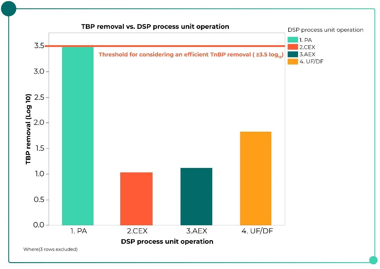

TnBP作为一种具有较高毒性的化合物,目前尚未有明确的每日允许暴露量(PDE)标准。然而,若能将TnBP的浓度降至痕量水平,即不超过1 μg/mL,便可以认为其去除是有效的。这一目标相当于需要实现至少3.5 log10的去除效率。
文献中的研究方法即将0.3% w/w的TnBP和1.0% w/w的PS80的S/D溶液加入澄清后的细胞收获液中,评估蛋白A亲和层析(PA)、阳离子交换层析(CEX)、阴离子交换层析(AEX)以及超滤/渗滤(UF/DF)等下游单元操作对TnBP的清除能力。实验结果(Fig.1 )显示,PA步骤可有效去除TnBP(即≥3.48 log10),而其他步骤的清除效率较低(均<2 log10)。与TnBP相比,PS 80在多个工艺步骤(如PA和CEX)中均能被有效去除(<0.0025%(w/w))。
pH-Sensitive Antibodies-pic-01
Fig.1 不同下游纯化步骤(PA、CEX、AEX和UF/DF)对TnBP的去除率(TnBP水平通过GC-MS方法测定)
尽管CEX、AEX和UF/DF工艺步骤累积可实现有效去除TnBP(即1.05 log 10 + 1.13 log 10 + 1.78 log 10 = 3.96 log 10),如果在PA步骤之后进行S/D病毒灭活,在缺少PA步骤去除TnBP的情况下,该工艺对TnBP去除的稳健性将变差。这可能是众多生物制药平台选择在PA前对澄清的细胞收获液进行S/D处理以灭活病毒的原因之一。

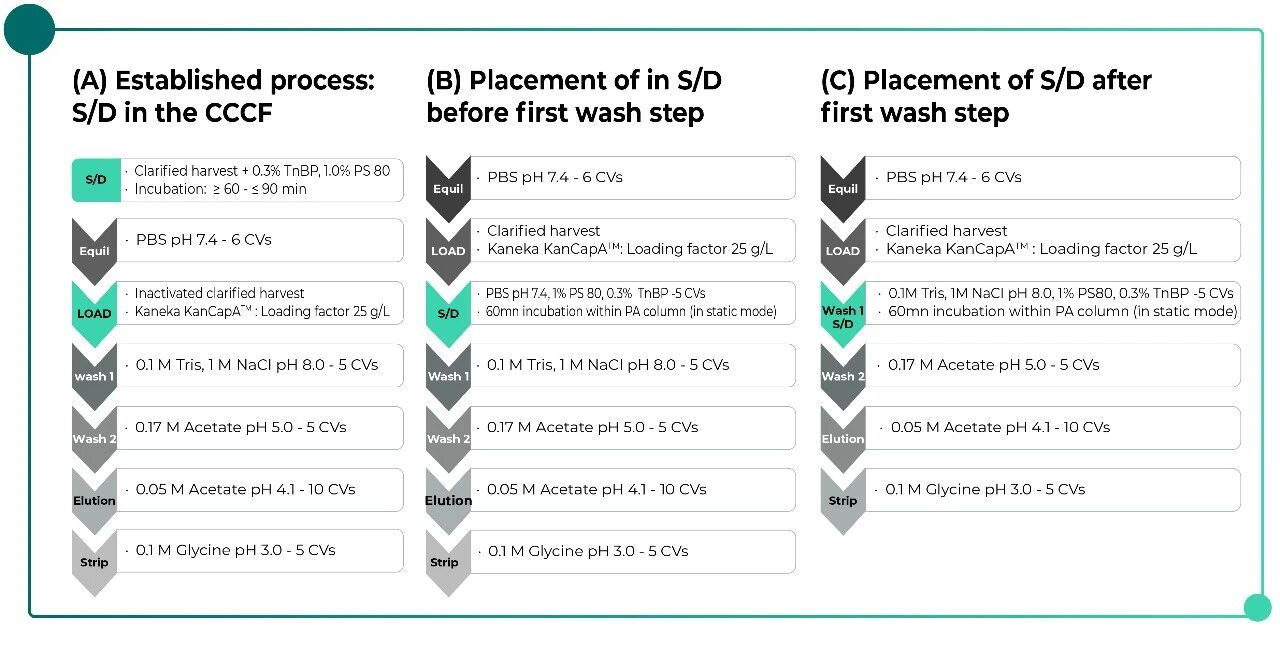

上述研究结果显示,对澄清的细胞收获液进行S/D处理既能保证病毒灭活的效果,又可兼顾TnBP的有效去除,但是它需要消耗大量的S/D溶液,并可能导致有毒废水处理成本的增加。为了解决这些问题,该文献中又进行了在蛋白A亲和层析柱中不同位置进行S/D孵育的效果的研究。研究方案如Fig.2 所示:
pH-Sensitive Antibodies-pic-02
Fig.2  S/D孵育在Pro A层析中的位置
(A) 在CCCF中,(B) 在样品上样之后,第一次淋洗步骤之前,(C) 在第一次淋洗步骤之后

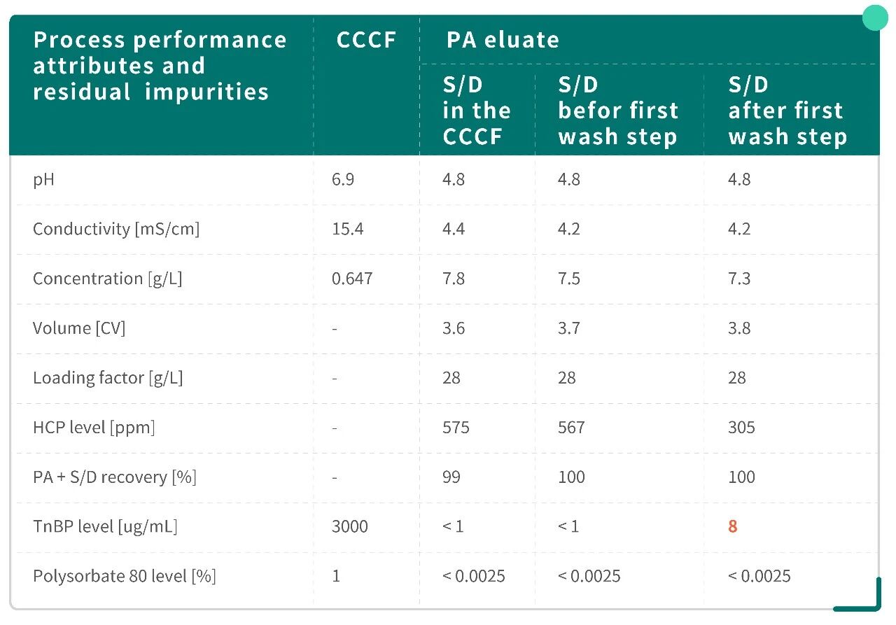

三种方案的研究结果见Table 1:
Table 1. 三种方案的实验结果(工艺性能和产品质量)
pH-Sensitive Antibodies-pic-03
实验结果显示,这三种方案在蛋白A亲和层析洗脱液的质量参数上基本一致。然而,方案C在洗脱液中检测到了TnBP的存在,而方案A和B中的TnBP浓度均低于检测限。因此,在澄清的细胞收获液中进行S/D孵育或在蛋白A亲和层析上样之后,第一步wash之前进行S/D孵育是更为合理的选择,因为它们能够有效地去除TnBP,同时保持产品质量的一致性。

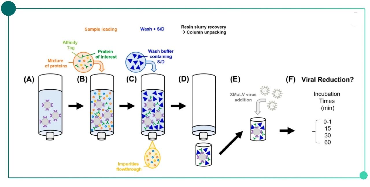

在评估蛋白A亲和层析上进行S/D孵育的病毒灭活效果时,模型病毒的选择也至关重要,由于实验中使用的抗体由CHO细胞表达生成,因此选择鼠白血病病毒(XMuLV)进行实验研究。除此之外,需要考虑蛋白A亲和层析本身的病毒清除能力。为了独立评估S/D孵育的病毒灭活作用,本研究采用实验方案方案( Fig.3 )即用PBS pH 7.4对PA填料进行平衡(A)、上样(B),在S/D溶液( PBS pH 7.4, 0.3% (w/w) TnBP, 1.0% (w/w) PS80)淋洗(C)结束之后,拆柱并回收散装填料(D),向填料中引入5% v/v的XMuLV病毒母液,并在不同的时间点(0-1,15,30,60min)进行孵育(E),通过检测TCID50来评估病毒的灭活效果(F)。
pH-Sensitive Antibodies-pic-04
Fig.3 独立评估S/D孵育的病毒灭活作用实验方法

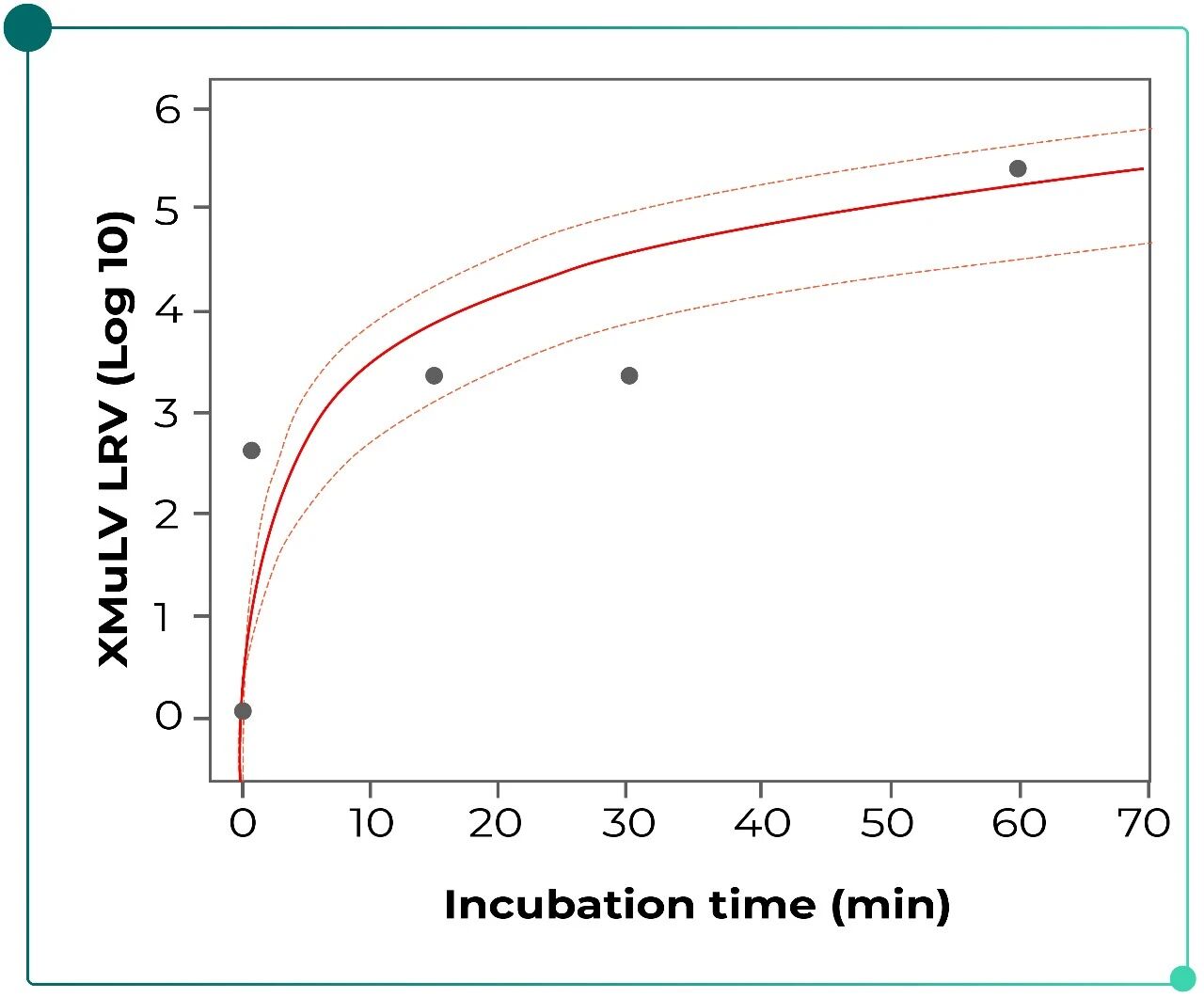

Fig.4展示了柱上S/D孵育病毒灭活的指数趋势。S/D孵育60min之后,病毒滴度总降低值为5.41 log 10,实现了有效的病毒灭活(LRV>4 log10)。
pH-Sensitive Antibodies-pic-05
Fig.4 Pro A亲和柱上S/D孵育对XMuLV的log10清除值 (LRV) 动力学曲线,病毒灭活条件为15-17℃灭活0-1, 15, 30和60 min,实线代表指数回归线,虚线代表95%置信区间 (CI)

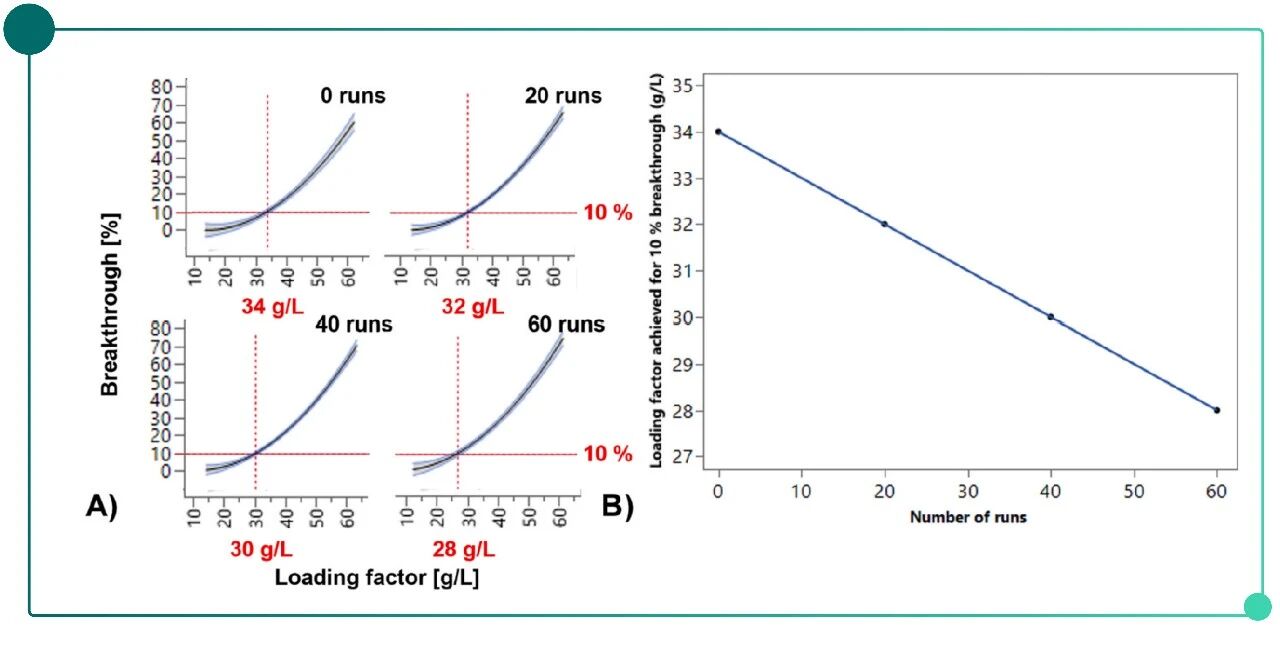

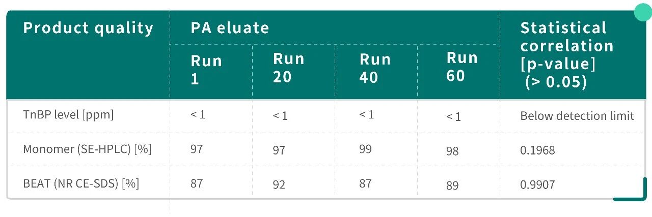

为评估S/D柱上孵育对蛋白A亲和填料性能以及最终产品质量的影响,文献中共进行了60次S/D孵育的蛋白A亲和层析实验,通过对工艺性能属性和蛋白A亲和层析后产品质量的监测(Table 2),并在第20、40和60次运行时测定了动态结合载量(DBC)(Fig.5)来评估填料的寿命。
Table 2. 质量属性监控结果
pH-Sensitive Antibodies-pic-06
Table 2. 中的数据表明,随着运行次数增加,TnBP的去除效率、洗脱蛋白的SEC纯度和CE-SDS纯度结果仍能保持稳定的状态。
pH-Sensitive Antibodies-pic-07
Fig.5 (A) 不同运行次数时的DBC曲线 (B), 上样至10%穿透时计算的填料载量与运行次数的函数
Fig.5 结果显示,随着S/D孵育次数的累积,蛋白A亲和填料的10%DBC呈现出递减的趋势(从初始的34 g/L下降至第60次运行时的28 g/L)。结合Table 2的数据,可以看出,10%DBC下降可能影响收率,对产品质量影响不大。
