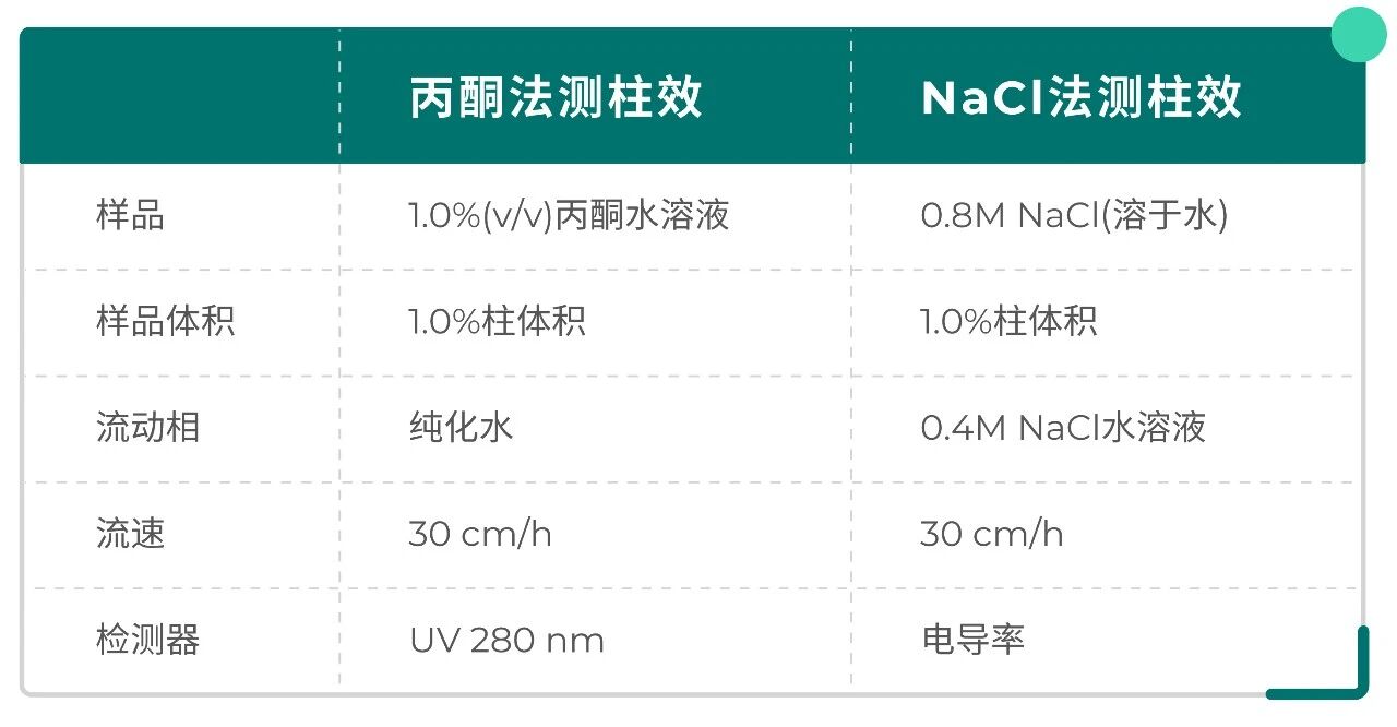

• 选择合适的示踪剂。常用的有丙酮和NaCl两种溶液。但是,在生物制品的工艺中,考虑到溶剂残留,一般会避免选择使用丙酮,多使用NaCl作为样品。
• 在标准条件下进样,建议参考填料厂家推荐的条件,如流速、上样量和检测条件等。博格隆公司提供的填料,一般的测定方法见下方:
Table 1. 博格隆填料柱效测定方法
Is Your Chromatography Column Properly Packed-pic-01
• 记录层析图,获取保留时间和峰宽参数。

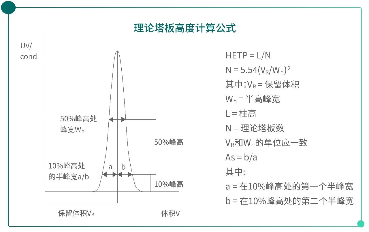

• 根据记录的UV或者电导率曲线计算理论塔板数(N)和不对称因子(As)。得到N值后,再换算成每米塔板数或者理论塔板高度(HETP),便于不同长度层析柱之间的比较。计算公式如下:
Is Your Chromatography Column Properly Packed-pic-02
Fig.1 理论塔板高度计算公式
