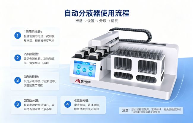

使用自动分液器需遵循使用前准备、参数设置、分液运行、收尾清洗完整流程,规范操作可保证分液精度、避免管路堵塞与交叉污染。
一、使用前准备
将仪器放置于水平平稳、无震动的实验台面,检查机身、电源线、分液管路无破损渗漏,确认接地良好;根据试剂特性选配适配吸头或分液针;连接电源开机,等待设备自动自检,屏幕无故障提示后再进行操作。把吸液管路完全浸入试剂液面下方,不可触碰瓶底,随后执行 3-5 次预充液程序,排尽管路内全部气泡,防止分液体积偏差。
二、参数调试设置
通过控制面板或触摸屏进入设置界面,设定目标分液体积、分液速度;若长期重复相同实验参数,可保存程序模板。将试管、离心管等接收容器整齐放置在定位平台,微调出液口高度,喷头距离容器板面 5-10 毫米,对准容器中心,防止分液飞溅。
三、自动分液运行
再次核对体积、速度、分液数量全部参数,确认试剂充足、管路密封无漏液后,点击启动键运行分液程序。全程观察设备运行状态,若出现漏液、出液不均、异响等异常,立即按下暂停键排查故障;批量分液过程中仪器会按设定间隔自动完成分装,无需人工持续值守。分液全部结束后可执行回抽操作,管路内残留试剂回流至原试剂瓶。
四、清洗收尾与关机
实验完毕后必须开展管路清洗:纯水冲洗普通试剂管路,腐蚀性、易结晶液体搭配专用清洗液冲洗,排空废液槽并规范处理废液;取下吸头、分液针分类处理,用无尘布擦拭仪器台面、外壳,清理残留液渍。确认管路、台面清洁完成后,关闭设备运行程序,切断主机电源,整理耗材与管路,做好仪器使用登记;长期闲置前需排空管路液体,避光干燥存放。
五、基础注意事项
操作时禁止剧烈晃动仪器,试剂不可超过设备规定量程;避免强酸强碱长时间接触普通塑料管路;定期按设备要求做体积校准,保障分液数据精准。
