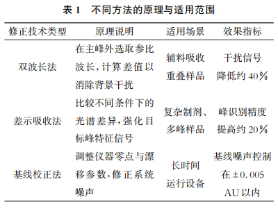

在 UV-Vis的实际应用中,背景噪声、峰重叠与仪器漂移往往会影响定量结果的可靠性,研究人员通常采用多种修正技术来减少系统性误差并提升信号分辨率。常用的技术包括双波长法、差示吸收法和基线校正法等,每种方法在原理与适用范围上各有特点,如表1所示。
优化检测参数同样不容忽视,检测结果受比色皿光程精度的直接影响,通常情况下,1.00cm 比色皿的允许误差需小于±0.005cm,否则将产生超1%的系统误差,比色皿表面需维持洁净透明,划痕和残留物会造成散射,从而降低吸光度。光源维护也需要严格执行,氘灯使用时长超1000h后光强会衰减30%,若不立刻更换,会严重影响低浓度药品测定,仪器校准则能借助标准滤光片验证波长和吸光度,波长误差需控制在±0.2nm 以内,将吸光度误差控制在±0.003AU。借助这些修正与优化手段,药品含量测定能保持高度的准确性与可重复性。
