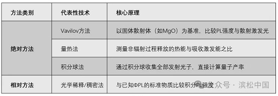

根据测量原理,PLQY的测定方法可分为绝对方法和相对方法两大类:
在绝对方法中,除量热方法之外,通过测量单位时间内吸收的光子数和发射的光子数来确定ΦPL。在量热方法中,通过测量非辐射过程从样品释放的热能与吸收的激发能之比来确定ΦPL。
在相对方法中,通过在相同的激发和发射测量条件下比较样品的积分PL强度与标准材料的积分PL强度来确定ΦPL。

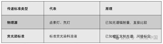

标准溶液(IUPAC推荐):

关键要求:标准灯需具有宽带非结构化光谱,且辐射量可溯源至国家标准。

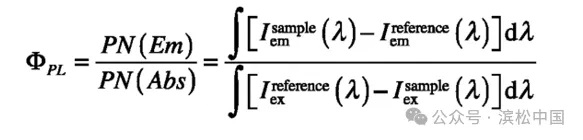

然后,用含有0.5 M H2SO4中的QBS的比色皿代替空石英比色皿,并用激发光照射样品溶液(样品测量)。350 nm附近的激发曲线因QBS的吸收而降低,在380至650 nm的波长范围内观察到PL光谱,如图中的虚线所示。仔细校正了图中的激发光剖面和PL光谱,以确保光电探测系统的光谱灵敏度。QBS溶液吸收的光子数量与从参考和样品测量获得的积分激发光强度之差成正比,而从样品溶液发射的光子数量与积分PL强度成正比。因此,可以根据等式(13.28)从积分激发光强度之差与积分PL强度之比计算出ΦPL。

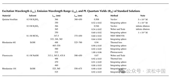

Suzuki等人测得浓度为5.0×10-3 M的0.5 M H2SO4中QBS的ΦPL值为0.52±0.02,这与Melhuish报告的文献值(0.508)非常一致。

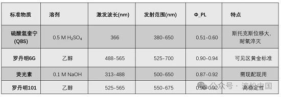

对于基于积分球方法的绝对PL量子效率测量系统,必须证明测量系统能够为样品提供精确的ΦPL值。验证测量系统最简单和最可靠的方法是使用ΦPL值众所周知或经过认证的标准材料来检查性能。在验证时,将实测ΦPL值与文献值进行比较。对于用于验证的标准品,激发和发射波长区域应与被测样品相似,因为测量ΦPL值的可靠性主要取决于测量系统的光谱灵敏度校正系数的准确性。当使用具有不同激发和发射波长范围的样品时,需要使用多个标准品来验证系统性能。
强烈建议将上文中介绍的标准溶液用作验证标准品。这些溶液的优点之一是可以通过高效液相色谱等纯化技术来纯化所用的荧光团和溶剂以去除杂质。高纯度标准品对ΦPL值的测量重现性较高。

以下是用积分球法和其他方法测量标准物质得到的结果对比表:

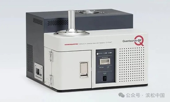

Quantaurus-QY系列绝对量子效率测试仪是滨松Quantaurus系列产品的王牌产品,是测量PLQY的专业设备,主要测试光致发光量子效率(PLQY),光谱(稳态光谱),色度坐标等,测试范围在300-950 nm或者400-1100 nm(也可以拓展到1650 nm)。特点是集成度高,精度高,测试速度快,稳定性好,以及性价比高,可选配零下196℃恒温测试以及室温到300℃变温测试。
