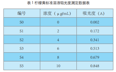

紫外可见分光光度法的重点是选取目标物质的最大吸收波长 λmax 来开展测量,以此获取最高的灵敏度以及线性响应。一开始要扫描目标添加剂的紫外可见吸收光谱,范围一般是 190–600nm,确定其λmax,如柠檬黄在428nm、苯甲酸钠在 230nm 有明显吸收峰。确定波长之后,准备一系列标准溶液,比如 0、2、4、6、8、10μg/mL,在设定波长下依次测量其吸光度,绘制标准曲线并得出回归方程,回归直线需契合相关系数R2 ≥ 0.999,保证良好的定量线性,这个标准曲线会作为后续样品含量计算的数学依据,柠檬黄标准溶液吸光度测定数据如表1所示。

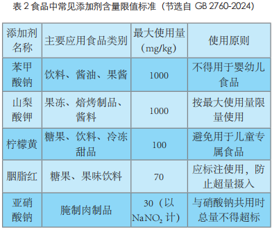

食品添加剂的运用务必严格依照国家食品安全标准执行《GB 2760-2024 食品添加剂使用标准》,以保证它在剂量、安全性以及适用范围等方面不会对人体产生危害,常见添加剂含量限值标准如表 2 所示。
