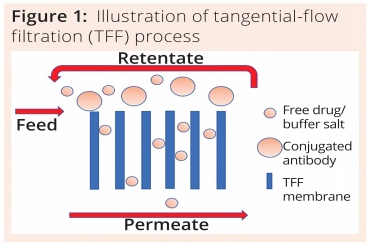

切向流过滤(TFF)是生物分子纯化过程中的常用技术。该技术可通过渗透液去除小分子物质,同时截留大分子物质,并将其随截留液回流至料液体系中(见图 1)。切向流过滤主要包含两种操作模式:渗滤(DF)和超滤(UF)。渗滤可在维持料液浓度不变的前提下,通过渗透液去除小分子物质,在抗体药物偶联物生产中,渗滤技术可用于缓冲液置换、将偶联蛋白转移至新的缓冲液体系,以及去除多余的小分子物质。超滤则是对生物分子进行浓缩的工艺,缓冲液可透过滤膜,而蛋白质、偶联物等大分子物质会被截留,从而实现料液体积减小、蛋白浓度提升的效果。
图 1:切向流过滤工艺示意图

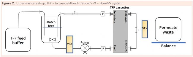

本研究旨在实现以下目标:在渗滤和超滤过程中,监控料液管路中的蛋白浓度和药物抗体比;监控渗透液管路中的游离药物清除情况;对比 FlowVPX 系统与成熟的 SoloVPE 方法的检测数据。为达成上述目标,研究共使用两套 FlowVPX 系统 —— 一套安装在料液管路,用于监控药物抗体比和抗体药物偶联物浓度;另一套安装在渗透液管路,用于追踪药物清除过程。
材料与方法03研究同时对两套配备 3mm 一次性流通池的 FlowVPX 系统和一套 SoloVPE 系统进行了测试。本研究未启用 FlowVPX 系统的模拟信号功能,所有实验数据均通过 CTech ViPER ANLYTX 软件记录。
实验所用抗体药物偶联物由单克隆抗体、药物及市售连接子偶联而成,初始浓度为 5 mg/mL,药物抗体比为 4。为模拟偶联反应后体系中常见的游离药物水平,研究人员向该抗体药物偶联物溶液中加入 1.1 mM 药物溶液,使体系中游离药物当量达到 3.2,以便监控游离药物的清除过程。渗滤过程中,研究人员通过控制向料液中添加缓冲液的量来调节蛋白浓度,同时利用 FlowVPX 系统对蛋白浓度进行实时监控。实验装置见图 2。
图 2:实验装置示意图(TFF = 切向流过滤,VPX=FlowVPX 系统)

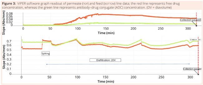

图 3 为渗透液管路(上)和料液管路(下)在两个特征波长下的吸光度检测数据,其中红线代表游离药物浓度,绿线代表抗体药物偶联物浓度。结果显示,加入游离药物约 15 分钟后,渗透液中开始检测到药物,约 130 分钟后药物浓度达到峰值;在随后的 100~150 分钟内(约 2 个渗滤体积倍数),药物吸光度持续下降,表明游离药物正在被清除,红线与横轴之间的面积代表被清除的药物总量。研究发现,2 个渗滤体积倍数可清除约 70% 的游离药物,且随着体系中游离药物浓度降低,清除速率会逐渐减慢,通常需 8~10 个渗滤体积倍数才能实现游离药物的完全清除。
图 3:ViPER 软件绘制的渗透液和料液管路检测数据图(红线为游离药物浓度,绿线为抗体药物偶联物浓度;DV = 渗滤体积倍数)

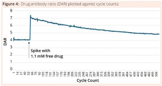

料液管路中游离药物的添加在 50 分钟前完成,表现为药物吸光度的急剧上升。在整个渗滤过程中,由于游离药物被不断清除,抗体药物偶联物与药物的斜率差值逐渐增大。图 4 为药物抗体比随检测周期数的变化曲线(1 个检测周期对应 1 次浓度检测),结果显示,加入游离药物后,药物抗体比从 4 提升至 7,2 个渗滤体积倍数后,体系最终药物抗体比为 4.8。

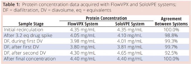

渗滤过程中,研究人员通过在料液储罐上标记刻度线,控制缓冲液的添加量以维持料液体积稳定,进而实现蛋白浓度的控制。研究人员在指定时间点从储罐中取样,采用已建立的 SoloVPE 方法检测,将所得数据与 FlowVPX 系统的检测数据进行对比,结果见表 1。两套系统检测结果的一致性通过公式 10 计算:Agreement = (FlowVPX data ÷ SoloVPE data) × 100%
表 1:FlowVPX 与 SoloVPE 系统的蛋白浓度检测数据(DF = 渗滤,DV = 渗滤体积倍数,eq = 当量)

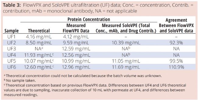

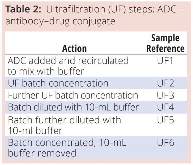

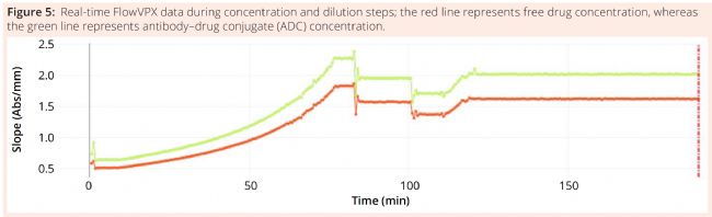

抗体药物偶联物浓度:在另一组实验中,研究人员评估了 FlowVPX 系统监控蛋白浓度的能力,向储罐中加入定量的抗体药物偶联物,随后依次进行浓缩和稀释操作;每次浓缩操作均通过打开渗透液管路、关闭缓冲液进料泵实现。表 2 为浓缩和稀释操作的步骤概述,料液管路的 FlowVPX 系统对每一步操作进行全程监控;由于料液体积较小,研究人员从截留液管路取样,采用 SoloVPE 系统检测并与 FlowVPX 系统的结果对比,蛋白浓度的检测值和理论值见表 3。图 5 为 FlowVPX 系统在浓缩和稀释过程中的实时检测数据。
表 2:超滤操作步骤
表 3:FlowVPX 与 SoloVPE 系统的超滤检测数据
图 5:FlowVPX 系统在浓缩和稀释过程中的实时检测数据(红线为游离药物浓度,绿线为抗体药物偶联物浓度)
蛋白浓度的理论值需在已知料液体积的前提下才能准确计算,浓度(c)与体积(v)的关系遵循公式 11:c1×v1=c2×v2。
研究人员计算了 UF1、UF2 和 UF6 样品的蛋白浓度理论值,其中 UF6 样品因操作误差被过度浓缩 5%,这也是 FlowVPX 系统的检测值略高于理论值的原因。检测值与理论值之间的偏差还可能与流速过慢有关,此外,取样时料液体系若未完全混匀,也会造成检测偏差。
FlowVPX 系统的检测值与 SoloVPE 系统的检测值比值多在 90%~110% 之间,表明两套系统的检测结果具有良好的一致性。低流速会影响浓缩样品的混匀效果,因此取样时样品可能未完全混匀。FlowVPX 系统的检测数据(图 5)与浓度的预期变化趋势一致:切向流过滤过程中蛋白浓度缓慢变化,加入缓冲液稀释时蛋白浓度则急剧下降。
