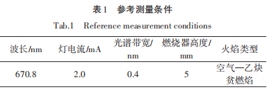

使用原子吸收分光光度计,参照表1所列测量条件进行测定。利用空白溶液调零后,按锂浓度由低至高的顺序依次测量系列加标溶液的吸光度值。以加入的锂标准溶液浓度(0.00~0.80 mg/L)为横坐标,对应的吸光度测量值为纵坐标,绘制工作曲线,该曲线线性相关系数均大于0.999。工作曲线的延长线与横坐标交点的绝对值即为测试样品中锂的浓度。

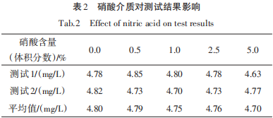

在硝酸介质条件优化研究中,以同批次卤水为实验载体,考察了介质酸度对锂含量测定的影响机制。通过控制变量法,采用梯度浓度硝酸(0.0%~5.0%体积分数)对样品进行定容处理,基于原子吸收—标准加入法开展测定,实验数据见表 2。结果表明:在0.0%~5.0%硝酸浓度区间内,介质酸度对锂离子测试无显著性干扰。因此,在测量时可采用行业内通用的1.0%(体积分数)硝酸介质体系,这样既符合测试规范,又能最大化发挥仪器性能,确保分析结果的可靠性、精确性。

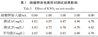

在消电离剂影响实验中,采用梯度添加法向相同浓度的卤水样本中加入不同体积的硝酸钾消电离剂溶液(ρK=20g/L),通过控制变量法构建0.00~8.00 mL的用量梯度开展平行测定。如表3所示,测试结果表明在完整梯度范围内,硝酸钾的添加量未对锂含量测定值产生显著影响,验证了该消电离体系在0.00~8.00mL用量区间内具有良好的测试稳定性。该实验结果基于卤水体系特有的高盐度环境(含K+、Na+等背景离子),其本征消电离能力已能部分抑制锂的电离过程。当补充添加钾离子时,消电离作用呈现边际效应递减规律,但对低钾型卤水仍存在提升作用。基于此,在测试时推荐加入5.00mL硝酸钾溶液(ρK=20g/L)作为标准化消电离剂,这样既保证分析准确性,又能显著提升标准实施的可操作性。

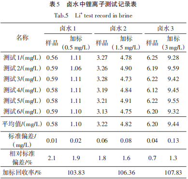

对3组不同锂浓度卤水样品(0.5~7.0mg/L)及其加标样品,按照2.2实验步骤分别进行6次平行测定,实验中加入5.00mL硝酸钾溶液(ρK=20g/L),选用1.0%(体积分数)硝酸定容。测试结果见表5。经计算,回收率在103.83%~107.83%之间,该测定方法准确度良好;测定值相对标准偏差在0.7%~2.1%之间,该测定方法精密度良好。
