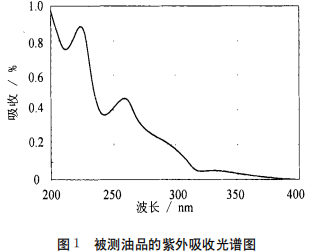

石油及其产品在紫外光区都有特征吸收区.带有苯环的芳香族化合物主要吸收波长为250~260nm,一般原油的两个吸收峰波长分别为225和256nm,带有共轭双键的化合物主要吸收波长为215~230nm,其他油品如燃料油、润滑油等吸收波长也与原油相近.不同的样品吸收值不同.为使测定结果有较高的灵敏度和准确度,必须对入射波长进行认真地选择,其关键是:要使检测波长等于被测物质的吸收波长,被选好的波长既应是该物质的最大吸收波长,也应是该物质的最佳吸收波长.若同时满足上述条件才能作为该物质的测定波长.
由图1我们看出被测油品在波长225nm以及256nm处有明显的吸收,然而实验所使用的石油醚试剂在现有的实验条件下,进行了脱芳、蒸馏提纯操作后,在波长225nm 处透过率只能达到85%,在波长256 nm处透过率完全达到100%,综合考虑“吸收最大,干扰最小”,我们实验所选择的测定波长是256nm.

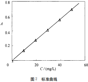

分别配制10.0,20.0,30.0,40.0,50.0mg/L的系列标准样品.用1cm 石英比色皿,以石油醚为空白参比,依次测定上述系列样品的吸光度,所得数据列于表1。
为准确反映样品浓度与吸光度之间的关系,我们用“最小二乘法”对实验数据进行回归,这样得到标准曲线,见图2。
A=bC+a=0.0136C+0.0019;r=0.9998

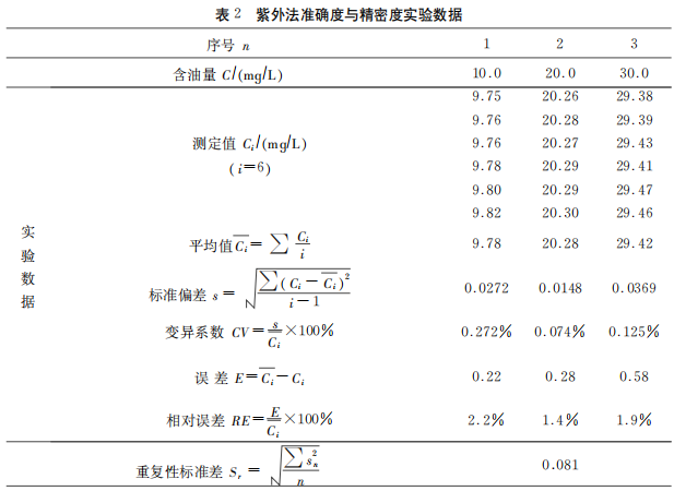

2.3紫外法的准确度、精密度实验
为了验证本方法的准确度和精密度,考察整个测定过程的系统误差和偶然误差,取标准油样溶于石油醚中,配制成所需浓度的溶液,然后准确吸取一定量的标准溶液置于蒸馏水中,配成已知浓度的含油污水.在酸性条件下萃取,用石油醚稀释至一定体积.在 JASCO V-55分光光度计上测定其吸光度,再换算为含油量,测量数据记入表2内。
从表2中的数据可以看出,紫外法测污水中油含量准确度高,相对误差不超过3%,回收率在97%~101%之间,精密度也很高,变异系数不超过0.3%.

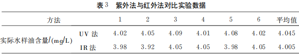

2.4紫外法与红外法测油的对比实验
我们采用润滑油UV-42作为标准油,分别以石油醚和四氯化碳为溶剂,配制100mg/L 的标准油使用液,然后依次配制成浓度为10.0,20.0,30.0,40.0,50.0mg/L 的系列标准样品.如前述绘制标准曲线步骤一样,可分别得到吸光度(A)与浓度(C)的回归直线方程.准确吸取4mL的标准油使用液,置于100mL 蒸馏水中.这样就配制成已知浓度的含油污水,在酸性条件下萃取两次,分别用石油醚和四氯化碳稀释至25mL,测定其吸光度,再分别换算为水中含油量.
从表3中数据可以看出,紫外法与红外法测得的结果都比较接近真实值.通过对两种方法的F检验与t检验,证明两组数据的精密度及测定结果无显著差异.
