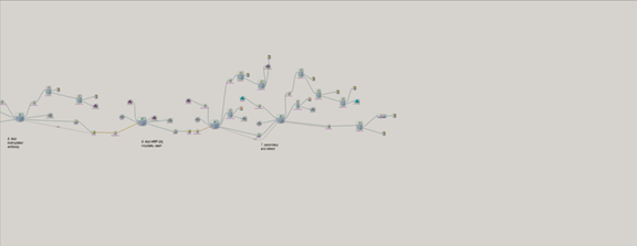

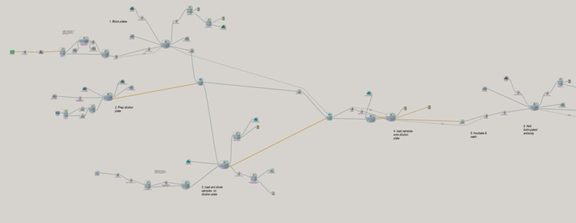

Screening ELISA流程
Screening ELISA包括以下步骤:
  1. 抗体包被
  2. 洗板封闭
  3. 加样(按1:10稀释至最小所需稀释度MRD),设置四个复孔
  4. 加入生物素标记抗体
  5. 加HRP标记链霉亲和素
  6. TMB显色
450 nm读数
图 ADA-RAT-screening assay 1~6步
图 ADA-RAT-screening assay 6~7步
