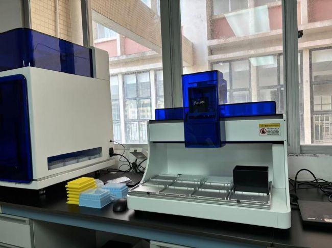

方案摘要:新城疫(Infection with Newcastledisease virus,newcastle disease,ND),在中国属二类动物疫病病。OIE将其列为A类疫病。是由新城疫病毒引起禽的一种急性、热性、败血性和高度接触性传染病。以高热呼吸困难、下痢、神经紊乱、黏膜和浆膜出血为特征。具有很高的发病率和病死率,是危害养禽业的一种主要传染病。本方案通过使用Fluidot 24 道自动移液工作站,可快速完成病毒抗原系列倍比稀释,精准控制每孔体积,确保 HA 效价测定准确性;自动添加鸡红细胞悬液,避免入工操作的时间差与污染风险。单次运行可处理多组样本,检测效率提升,有效降低试剂损耗与入力成本,为新城疫病毒 HA 效价的高效、标准化检测提供可靠技术支持。​

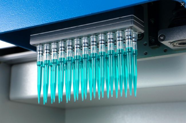

3、开启Fluidot自动移液工作站,使用连续分液模式,取16个吸头,在96孔V型微量血凝板的第1-11列等量加入25 μL PBS,第12孔加入50 μL PBS。
4、取8个吸头,在第1列加入25μL血清,充分混匀后移出25μL至第2列,依次类推,倍比稀释至第10列,并从第10列弃除25μL。
5、在第1列~第11列各加入25μL 4HAU抗原,振荡15s,使液体混合均匀,室温静置至少20 min或2℃~8 ℃ 至少60 min。
6、取24个吸头,在96孔板中,每孔加入 25 μL,1%的鸡红细胞悬液,振荡混匀,室温静置20min~40 min或2℃~8℃静置40min~60min,对照孔红细胞呈显著纽扣状时判定结果。
